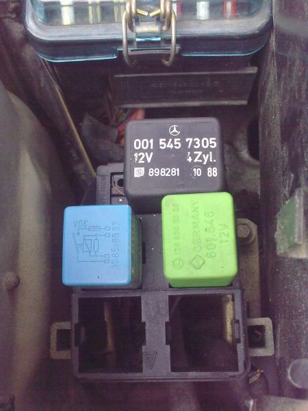

Kertokaas mitä releitä tässä on!

Musta on kaasarimallin tyhjäkäynnin magneettiventtiilin ohajusrele.

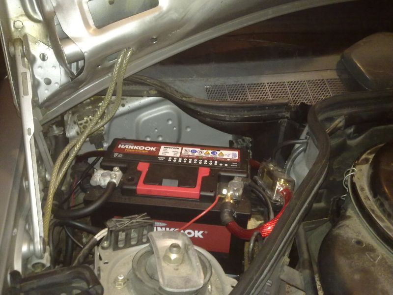

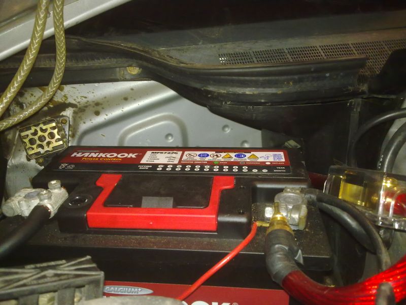

Depsi
Viestit: 20
Liittynyt: 09.11.2010 21:13
Viesti Kirjoittaja Depsi »
Lähempää:
Vähän kauempaa:

Ompa jännä... ei tosiaan näy sitä mustaa muovilappua tuossa akun takana, jonka poistamisen jälkeen näkyisi releitä. Tuollahan pitäisi olla myös pensapumpun rele ja absin ohjausyksikkö. Onko autossa absia? Bensapumppu siinä nyt ainakin lienee... :lol:
Ei varmaan ecuakaan ole sitten, jos on ihan kaasarikone?
Mitäs vuosimallia tämä vaunu edustaa?

Joopati joo... :lol: Tossahan puuttuu koko muovilärpäke, ja pahoin pelkään ku on kaasari ja ilman ABSeja nii ei tarvi YliJännite-relettä... :wink: Eli tuossa ei oo ollenkaan sellasta, sen pitäs olla tossa kuvassa näkyvän puhaltimen etuvastuspaketin vieressä... :roll:

Nii-in =DD Voipi olla että ei oo koko relettä! :DD Ei oo apseja, ja on kaasari kone

Mikä on mustan boxin tehtävä?

Marco kirjoitti: Musta on kaasarimallin tyhjäkäynnin magneettiventtiilin ohajusrele.
kait se tyhyjäkäyntiä säätelee

missähän lie pensapumpun rele kuvan autossa kun ei oo tuolla akun takana luurailemassa. :nocando:
Viestit: 3050
Onkos pensatenavassa akun takana alunperin releitä? Mulla ne on ainakin kaikki tuossa sulakerasian vieressä, vaan sepä onkii tieten tiisseli.
Eikä akun takana ole myöskään semmoista muovia, suoraan sieltä tulee muovi vastaan, minä oon luullut että se muovi on vasta 124:ssä.

Sampo N. kirjoitti:missähän lie pensapumpun rele kuvan autossa kun ei oo tuolla akun takana luurailemassa. :nocando:
Kuvan auto edelleenki kaasari mekaanisella pumpulla... :wink:
Fenton kirjoitti:Onkos pensatenavassa akun takana alunperin releitä? Mulla ne on ainakin kaikki tuossa sulakerasian vieressä, vaan sepä onkii tieten tiisseli.
On releitä mm. YJ, BP ja mahdollinen ilmastoinnin rele sekä ke-jetin ja ABSin ohjainyksiköt... :wink: Ja muovi pitäs löytyy kaikista malleista joissa ABS tai ruisku tai molemmat... MYös diisseleissä... :wink:

vanhemmissa tenavissa ei oo akun takana sitä lirpaketta, pensapumpun rele + muut löytyy siitä sulakerasian eestä mustasta poxista ja yj on siellä sulakerasiassa monitoimireleen etupuolella :roll:
