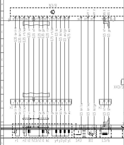

Vanhemmissa sähköpumpullisissa on tämännäköinen systeemi:
pumpun tiedot kulkee tuon kautta, 7-pinninen liitin ja evry tulee 6. ja 7. johtojen väliin.

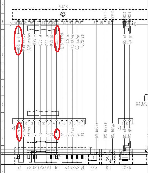

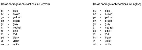

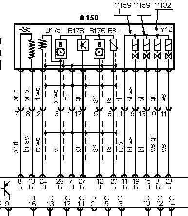

Oisko se sitten ymmärrettävä tuo kuva silleen että A150 on lucas
Edit: Voi kehveli, ei taija olla puna ruskeeta piuhaa tuossa liittimen päässä... Pakko kai se on pumpun päätä kurkistella. Vaaleenpunanen piuha on kyllä.
Edit 2: Juu kyllä se on nyt löydettävä puna ruskee ja pinkki piuha jostain oikeasta pinnistä...

Sähkökaavio haussa taikka kohde johon kytketään ne pari hassua johtoa.

Puna valkee ja violetti tais liittimestä löytyä... Pitää käyvä uuvelleen kurkkaamassa jos tänään kerkeis. Jos se ois ne 2 ja 3 piuhat vai vieläkö se onkin 7 ja 8... tutkitaan

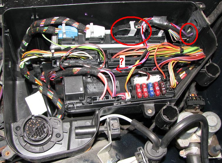

e. ylempänä oli kuva siitä liitin mötikästä mihin johdot tulee?
muistaakseni 12 pinninen oli tuo liitin

Minä taas asentelin evryä hymyssä suin kun totesin kuinka lapsellisen helppo se oli tuohon farkkuun asentaa..Jesuu kirjoitti:eli 6 ja 7 pinnien/johtojen väliin, johdot vedin hytin puolelle tuhkakupin sisään, ei ollut mikään helppo hommavklp jos asentaisi johdot kiinni ja testailla

Mä olen kokeillut tuohon vanhempaan lucakseen -
-PINKKI-RUSK.KELT
-PINKKI-RUSKE.PUN
vastuksen kokona on ollut 1kohm, 3kohm, 0,22kohm jne... Tehoa en noilla saanu. Moottorin käyntiin vaikutti pienesti.
Pinkin johdon välistä vastusta mittailin noihin ruskeisiin niin joitain kohmeja sieltä sain.
Ellei kukaan ole keksinyt toimivaa ratkaisua, seuraavaksi koitan mittailla eri johdoista vastuksia missä tapahtus eloa kunhan saan kaverin kaasua polkemaan.
lueskelin myös autodataa ja siellä oli muistaakseni tuo 9 pinni (sini/valk) lämpötila-anturi. Voisikohan siitä saada syöttöä lisää? Yrittämistä jatkan siihen asti että savua tulee joko putkesta tai boxista.
