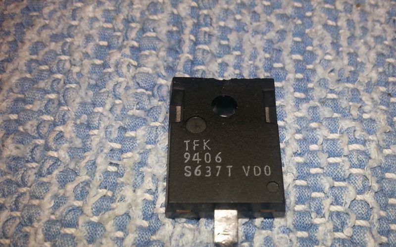

Juu eli Tulpat mitattu ja vastusta tulpissa oli 4k ohm eli ei ole vastuksettomat.
samoten purin ecun irti ja mittasin ohjeiden mukaan (kiitos näistä hyvistä ohjeista).
Ecun mittaus osoitti että 2 transistorista tuli 6.5k ohm eli mitä varmaan pitiki, mutta yhdestä transistorista en saanut lukuja eli sehän taitaa olla rikki. trasistori tuli juotettua irti ja nyt pitäisi kokeilla tilata uusi transistori ja laittaa paikalle jospa sitten alkaisi pelamaan.

Ecun mittaus osoitti että 2 kondensaattorista tuli 6.5k ohm eli mitä varmaan pitiki, mutta yhdestä kondensaattorista en saanut lukuja eli sehän taitaa olla rikki. kondensaattori tuli juotettua irti ja nyt pitäisi kokeilla tilata uusi kondensaattori ja laittaa paikalle jospa sitten alkaisi pelamaan.
Ei ne taida olla konkkia mitä noista paukkuu vaan sytkän pääteasteen kivet. Toki konkat saattaa kuivua jos ovat elektrolyyttikonkkia (+ ja - merkattu, alumiinisiä "purkkeja" joissa muovinen sukka päällä). Katso että ovat täysin vastaavia (jännitekesto, kapasiteetti, lämmönkesto) En nyt tiedä tarviiko tossa olla ns low esr konkkia, mutta ei se haittaakkaan koska ne on yleensä laadukkaita.
Osat pitäisi mitata irrallaan ja vielä tietää mikä se on ja miten mitataan ja olla datashiitti kyseiseen osaan. En muista että mitä merkintöjä noissa on kun ne oli itellä ehjät. Konkkaa mitatessa tavismittarilla vastusalueella lukema tuppaa vaeltamaan ja on höpöhöötä.
Oisko kuvaa komponentista?

siitä kuvaa transistorista minkä irroitin.
tämän irroitin ja oletin että on rikki. Minkälainen komponetti se pääteasteen kivet on vai onko se juurikin tämä minkä olen irroittanut?
Edit: Huomasin tossa että olen kondensaattorista puhunut. todellisuudessa siis transistorin irroitin ja sen tilasin uusiksi koska mittaus osoitti sen rikkinäiseksi

Tänään tuli uusi transistori ja huomenna uusi paikalleen ja kädet ristissä startataan auto käyntiin jos sattuisi pelaamaan. 8)

Niihän siinä kävi että ei vieläkään tule kahdelle pytylle kipinää.. uutta boxia alkaa kahteleen.

Ehjän boxin vaihdoin mersuun ja autohan alkoi käymään kaikilla pytyillä.
auto alkoi uudella boxilla temppuilemaan, semmoisesti että lämpimällä moottorilla auto sammui yhtä äkkiä tyhjäkäynillä parin minuutin välein, normaali ajossa pelasi hyvin, mutta risteykseen tultaessa 1/3 kerrasta sammui yhtä äkkiä. Tänä aamuna käyttelin auton lämpimäksi asti niin kauan että sammuilu taas alkoi. nyt illan tullen olin lähdössä mersulla ajamaan, mutta AUTOHAN EI ENÄÄN KÄYNISTY OLLENKAAN :twisted: :twisted: :twisted:
tarkistelin siinä kaikki anturit ja johtoliitokset ja vaihdoin vanhat vastuksettomat tulpatki, mutta auto ei käynnisty..
vanha boxi paikalleen ja auto käynisty heti ja käy tutulla turvallisella neljällä pytyllä :P
tämä uusi boxi on samalla varaosa numerolla, mutta en ymmärrä miksi auto ei käy sillä. paikallaan oli vastukselliset tulpat (edellisen omistajan toimesta)
aukasin uuden boxin ja nämä transistorit olivat ehjät.
vanhassa boxissa oli tämä "uusi transistori" jonka vaihdoin niin tieten väärä koska mitattaessa tätä uutta niin ohm luku oli 2 mega ohm ku taas muissa oli n.6k ohm niinkö se pitää olla.. aamulla vielä kokeilen autoa käynistää ja jos ei käynisty niin vaihdan tästä uudesta boxista vanhaan boxiin yhden ehjän transistorin jos alkaisi pelaamaan kaikki sillon.
