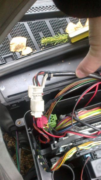

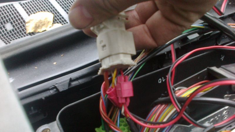

Viestit: 29840
Laittakaapa joku selkeä valokuva mihin johtoihin paketti asennetaan.

Vakioturbolle parhain näyttäs olevan tuo 5kohm potikka+2,7kohm kiinteä vastus ja erillisellä katkaisijalla käyttö. Ei kannata evry päällä starttailla tai sammuttaa kun menee vikatilaan. Otan tänää kuvan etä mihin johtoihin ne mun autossa on laitettu. :)

Tuossa on kuvat miten mulla on laitettu eli pumpulta tulevan johtosarjan korin puoleisen pistokkeen juureen punasen ja keltasen johdon väliin :D
Jospa joku sais selvää. Ja mun autohan on vuosimallia 97 jotenka eroja voi olla.
