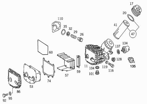

öljyjalan lämmönvaihtimessa oleva o-rengas?
Mistäs se löytyy? ei tekis mieli ruveta enää imusarjaa purkamaan edestä.. O.o
Kun puhutaan öljynsuodattimen jalasta niin tarkoittaako se nyt tuota kuvassa näkyvää putkimaista osaa mihin öljynsuodatin lasketaan paikoilleen vai koko paskaa lohkon kyljessä sisältäen tuon öljynsuodattimen kotelon?
Jonkun o-renkaan epäilen itsekkin korkanneen mutta kun ei löydy..

Edellämainittu öljynsuodattimen jalan o-rengas tosiaan vuosi.

Lauhdutin on nyt mulla pöydällä mutta mulla kun ei ollut
missään tuota kuvan nro 74 tiivistettä...
onkos sitä muilla ollut ja jos niin mahtaneekohan se olla päinyhteen
tuota o-rengasta (osa 60) vaiko missä
-kaani
Terve,
Taitaa olla joko o-rengas tai tuo tiiviste, ei koskaan molempia.

On ollut tiivisteellä tai o-renkaalla. Ainakin kl varaosista kehuivat näin.

Ja terve,
tuo optio tiivisteen ja o-renkaan välillä tuntuu
kovin järkeenkäyvältä…eli mää meen sitten o-renkaalla
-kaani

Morjens, itsekkin tapellu öljyvuodon kanssa (m104 3.2l), ja kastelee laatikon kummankin puolen ja startin tienoilla pahin vuoto, ylemmässä kuvassa tiiviste (74) vaihdettu mutta tiputtaa silti allensa ja reilusti.. miten tämä koko paketti lähtee irti? Alapuolelta oon startin irrottanu ja sen kuusiokolopultin joka näkyy mutta mistä muualta vielä kiinni?
