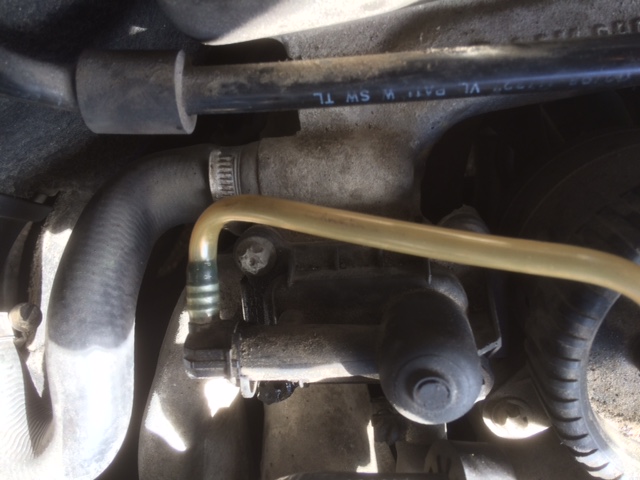

Jatketaan tähän omilla murheilla jotka ilmenivät tänään. Lähdin iltapäivällä ajelemaan toiselle paikkakunnalle ja auto toimi moitteetta. Jäin itse matkalla pois ja puolisko jatkoi määränpäähänsä. No vajaan tunnin päästä kun piti tulla hakemaan tulikin soitto että auto ei käynnisty. Pyörittää starttia, mutta ei käynnisty. Kerran kuulemma käynnistyi pariksi sekunniksi, mutta sammui. No ei siinä mitään kuin itse paikalle ihmettelemään. Matkalla auton luo tulikin soitto että auto lähti käyntiin ja on nyt käynnissä ollut jonkin aikaa. No eipä siinä mitään kuin kyytiin ja ajo kotio. Koko kotimatkan motaria paahtaen auto toimi hyvin eikä ilmennyt mitään erikoista. Sammutin auton kotona ja kokeilin samantien käynnistää uudelleen. Heti käyntiin ilman mitään ongelmia. Annoin auton olla puolisen tuntia parkissa ja uusi yritys. Nyt auto hörähti heti käyntiin, mutta sammui samantien. Yritin uudestaan startata eikä lähde käyntiin.
Näistä johtopäätöksenä ajattelin aluksi kampiakselin asentotunnistinta joka näissä on monesti hajalla. Voisi oireilla juurikin lämpöisenä ettei lähde käyntiin. Odottelen nyt vielä jonkin aikaa ennen kuin koitan jäähtyneellä koneella uudestaan. Lueskelin tietysti juttuja samalla ja mieleen tuli myös polttoainepuolen ongelmat ja ilmavuodot. Täytyy kurkata konepellin alle ja katsoa polttoaineputket samalla kun yritän uudeelleen autoa käyntiin. Star on tietysti lainassa tampereella tällä hetkellä, joten kysytään samalla onnistuisiko jollakin pk seudun starin omistajalla lainata staria että saisi koodit luettua? Voisin moottoripyörällä noutaa niin ei tarvitse riskeerata tuolla autolla että jää liikenteeseen.
Edit. Jatketaan tarinaa. Auto seissyt pihassa reilun tunnin, kone selkeästi lämmin vielä, mittari hieman alle 80 astetta. Alkuun pelkkää startin pyöritystä, ei lupaillut edes. Kolmannella peräkkäisellä starttauksella auto aavistuksen yskäisten käyntiin. Lisätään vielä aiempaankin tarinaan että molemmilla kerroilla ongelmien ilmettyä auto aivan loivassa ylämäessä parkissa nokka ylöspäin. Annoin auton käydä jatkuvasti vähän aikaa, sammutin ja starttasin uudestaan. Ei ongelmia. Alkaa pikkuhiljaa tuntumaan että voisi olla myös polttoainepuolen ilmavuotoa. Käänsin auton nyt nokka aavistuksen alamäkeen ja täytyy huomenna katsoa miten käyttäytyy kun kone oikeasti kylmä. Onko internetkorjaajilla muita epäilyksen aiheita? Koneen suojamuoveja en vielä irroittanut joten en pystynyt polttoaineputkien ilmakuplia tarkastelemaan. Huomenna sekin täytyy irroitella.
Ainoa mikä ei oikein ilmapuolen vuotoja tue on tuo auton käyntiin lähteminen ja sitten sammahtaminen eikä lähtenyt enää käyntiin. Vai olenko ihan hakoteillä? Starillahan tämä selviäisi.

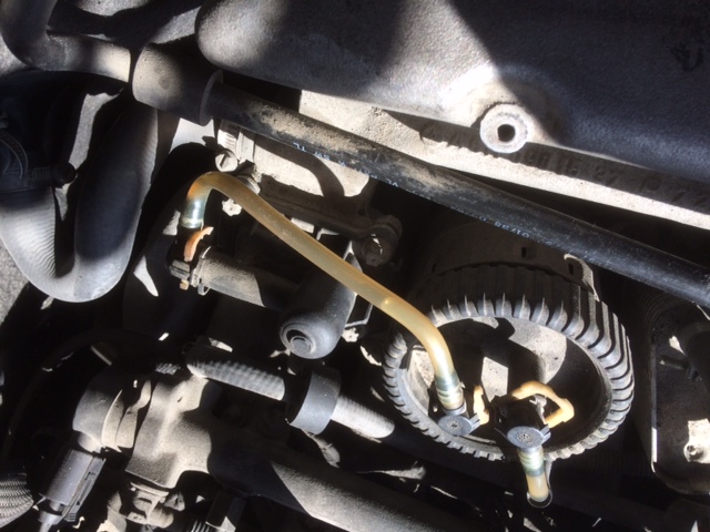

Nappasin töiden jälkeen moottorin muovit pois ja yksi melko selkeä vikapaikka näkyi samantien. Polttoainesuodattimelle menevässä letkussa puoliksi ilmaa. Myös korkeapainepumppu on aavistuksen hikoillut naftaa toisesta päästä. Noh odottelin kuitenkin vikakoodienlukua ennen kuin aloin enempää tutkimaan
AK47 tulikin käymään *:in kanssa pyörähtämässä ja vilkaistiin koodit. Kiitos tästä avusta. Ei mitään erikoista, yksi ajonestoon liittyvä koodi joka on generoitunut ennenkin (virtalukko häröä), yksi öljyanturi koodi joka on ollut ennenkin ja yksi ilmastoinnin koodi joka ei tähän luultavimmin liity.
Näistä johtopäätöksenä käväisin pikaisesti KL:ssä hakemassa ensiavuksi vihreitä o-renkaita liittimien tiivistämiseen. Vaihtelin tuossa polttoainesuodattimelle tulevaan letkuun molempiin päihin tiivisteet sekä polttoainesuodattimelta lähtevään letkuun yhden tiivisteen. Eli helpoimmat mihin käsiksi pääsi.
Näiden kaikkien toimenpiteiden välissä olen aina silloin tällöin koittanut starttailla ja aina on lähtenyt hyvin käyntiin. Tiivisteiden vaihdon jälkeen laitoin auton käyntiin, annoin käydä vähän aikaa ja sammutin. Polttoainesuodattimelle tulevaan letkuun tuli jälleen samantien reilusti ilmaa.
Näyttäisi siis olevan ilmaongelmia ja näihin varmaankin ratkaisuna ainoastaan letkujen vaihto tai auton parkkeeraus aina nokka alaspäin :lol: Pistetään siis letkuja aluksi vaihtoon tuo polttoainesuodattimelle tuleva letku ja polttoainesuodattimelta lähtevä letku. Nuo kun todennäköisemmin eniten on aukaisukertoja saanut osakseen ja saattaa hörppiä ilmaa liittimen välistä tai jos itse letkussa on jokin pikku reikä.
Edit. On muuten ihan riittävän hintaisia polttoaineputkia tähän vehkeeseen. Kappalehinnat alkaen 20€ aina 60€ luokkaan saakka. No vaihdellaan pikkuhiljaa jos jostain ongelmakohta löytyisi. Vai osaako joku sanoa mistä saisi esimerkiksi tilailtua halvemmalla?

Noniin tänään kl:stä vähän polttoaineputkea ja vaihtoon meni suodattimelle tuleva ja lähtevä putki. Ilmaongelma ei ratkennut, mutta näytti löytyvän selkeä vuotopaikka. Korkeapainepumppu vuotaa toisesta reunasta eli sieltä minne matalapainepuolen letkut tulevat kiinni. Tuossa on aiemmin jo jotain viritystä tehty kun on ihme kumirenkula laitettu tiivisteeksi, ei ihme että jostain vuotaa. Tiputtelee hihnan reunaan niin oli hieman vaikea löytää selkeää paikkaa vuodolle. Selviääkös tuosta remontista tiivistesarjan vaihdolla vai mitä kaikkea nyt pitäisi samalla uusia? Pitääkö päältä purkaa siirtopumppu ja alipainepumppu jotta tuo korkeapainepumppu mahtuu tulemaan pois?
Viimeksi muokannut juu-zo, 30.5.2017 16:47. Yhteensä muokattu 1 kertaa.

Pitääkö tuo korkeapainepumpun vasemmalla puolella näkyvä mötikkä myös irroittaa kun kp pumpun ottaa pois? Vai selviääkö todella niin että kolme pulttia pumpusta pois, korkeapainepuolen metalliputki oikealta irti ja matalapainepuolen putket vasemmalta irti?
Edit. tuossa kun tutkin rakennetta ja vilkuilin konehuonetta niin tuosta pitää siis irroittaa kp pumpun päältä näkyvät kaksi ruuvia ja ilmeisesti tuossa alapuolella on yksi ruuvi letkujen takana. Letkuista pitää irroittaa siirtopumpulta kp pumpun vasempaan laitaan menevä letku joka on pultilla kp pumpussa kiinni. Tuon tiiviste siis on yksi mikä pitää vaihtaa ja tulee ilmeisesti tiivistesarjassa? Sitten otetaan sammuttimelle(?) menevä letku irti joka kulkee myös korkeapainepumpun alapuolella. Näin saa tuon kp pumpun alapuolella olevan pultin irti. Sitten korkeapaineputki irti oikealta puolelta ja kp pumppu nykäistään irti. Kanteen tuleva o-rengas vaihdetaan (näitä ilmeisesti kahta mallia?) ja sitten kp pumpun kolmen kannen alla olevat tiivisteet vaihdetaan. Mites nuo venttilit mitä kl-varaosa mainostaa että pitäisi vaihtaa samalla? Onko tarvetta?

Sinnehän tulee kasa tiivisteitä per kannen alus, itse en ainakaan ole venttiilejä vaihtanut. Voisihan sitäkin toki kokeilla joskus. Tiivistesarjoja on kahdenlaisia, mutta mulla ainakin omat on ollu niitä "barbaban" muotosia. Kannattaa käyttää auki kansi ja tarkistaa.
ja joo, minä ainakin oon irrottanu sen sammuttajan siitä ekana ja sen avulla nitkuttanu sen muoviputken irti pumpusta.

Selvä homma, täytyy kl:stä kysäistä huomenna tiivistesarjaa ja isoa o-rengasta tuohon. Nettisivujen kautta löytää tosin rekkarilla vain yhen tiivistesarjan. https://kl-varaosat.fi/verkkokauppa/cli ... /52463/858 Mitä mahtaakaan tarkoittaa tuo avaimenreiällä...

Uskaltaakohan autolla vielä ajella vaikka tuosta hiukan tihkuu polttoainetta? Pitäisi viikonloppuna tampereella käydä ja jos korjaus ei onnistu niin ei ole kulkupeliä. Lueskelin tässä jo että nuo kansipultitkin voi olla melko tiukassa ja ruuvipenkiäkään ei ole käytössä. Tieto vain lisää tuskaa...
juu-zo
Viestit: 380
Liittynyt: 25.12.2013 11:42
Paikkakunta: Mäntsälä
Viesti Kirjoittaja juu-zo »
Tilailin kuitenkin ebaystä uuden pumpun 263€ hinnalla. Tuohon vielä lisäksi 120€ panttimaksu vanhasta pumpusta joka palautetaan kun vanha pumppu on lähetetty takaisin. Lähetyskustannukset maksimissaan 25€ myyjän tilaamalla kuljetuksella. Kokonaishinta siis 300€ luokkaa. Tilasin tuon express kuljetuksella joten pitäisi olla torstaina minulla jo käsissä. Tuon vaihtoon nyt tarvitsee sitten vielä tiivisteet vasemmalle puolelle letkuliittimen alle ja kanteen tuleva o-rengas. Nuo täytyy hakea.
Tuleehan tuo nyt reilusti kalliimmaksi kuin tiivisteiden vaihtelu, mutta ehkä hieman pienemmällä ketutuksella pärjää. Ja pumpulla on 24kk takuu.
Edit. vielä tyhmä kysymys. Mikä mahtaa olla tuo ensimmäisessä kuvassa näkyvän valkoisen repsottavan tiivisteen nimi? Ei näy tuossa pumpun räjäytyskuvassa tuota tiivistettä, mutta tuollainen varmasti pitäisi hommata. Ilmeisesti sammuttimelle menevässä putkessa samanlainen tiiviste.
Edit. Ja laitetaan tähän ylläolevaan kysymykseen vastaus. Varaosanumero tuolle pölytiivisteen nimellä kulkevalle osalle A0069906040, löytyy esimerkiksi kl-varaosan listoilta tuolla numerolla.
