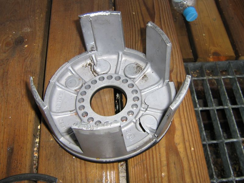

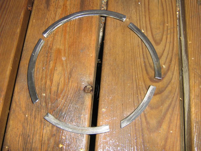

Noniin, laatikko on korjattu ja toimii kuin ajatus. Vikakin oli varsin selvä:
Eli pakin lautasjousi oli osina ja jumitti laatikkoa, jostasyystä...
...oli survonut kupista sakarat suppuun. Joka sekään ei varsin paranna laatikon toimintaa. Eikä kuulemma helpottanu purkamista yhtään, siksi on nuo sakarat poikki. Noiden lisäksi toki uusittiin lukematon määrä tiivisteitä, kitkalevyjä yms. rekvisiittaa.
Remontin hinta jäi selvästi alle puolentoista kilon. Joskin lisäksi uusein vielä kardaanin eturätin kun oli jo sen verran vikanen ja ahtaassa paikassa, eli sama vaihtaa nyt kun oli käsillä.
Ja juu, oli ne ylimmät kaavelin pultit ahtaassa, mutta verstaan kaikki jatkovarret (7kpl) peräkkäin, oli lopuiksi varsin kivuton homma sekin.
