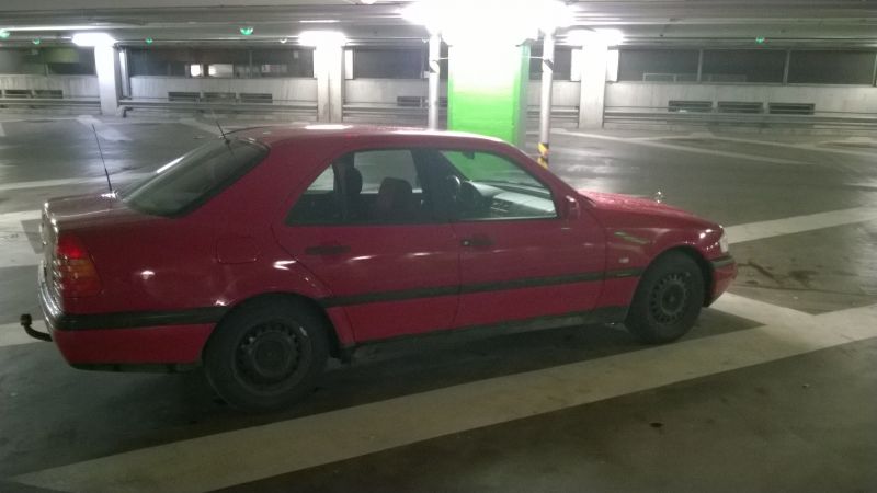

Tässä kuvassa olevassa Ceessä
on alla W124:n vanteet kokoa 6.5x15 ET49.
Jäähän nuo aika sisään mutta pyörimään sopii. Auto on 220 bensa ja edessä on jäähdytetyt levyt, eikä ollut jarrut aivan loppukaan. Tilaa ei sinne kyllä paljoa jäänyt :shock:
