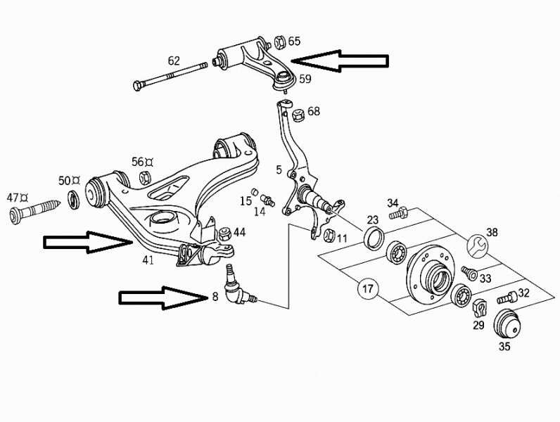

Renkaista heiluttamalla löytsi katsastusmies välystä.
Edessä vasemmalla ylätukivarren pallonivel välyksellinen.
- Ei kai siellä ole ylhäällä mitään palloniveltä?
Takana vasemmalla poikittainen tukivarsi laakerointi välyksellinen.
- Oisko narina hela?

On kai ylhäällä pallonivel , ei se muuten kääntyis
Sitä en tiiä onko vaihettavissa, vai vain ylätukivarren kanssa

pekkovee kirjoitti:On kai ylhäällä pallonivel , ei se muuten kääntyis
Sitä itsekkin aattelen ettei siellä mitään vaihdettavaa palloniveltä oo vaan jos joku nivel niin se on tukivarressa yhtäpuutakiinni.
No, kai se on enstöikseen väänneltävä ja käänneltävä että missä ois eniten väljää.
Eipä nuo ajoon vaikuta mitään joten aikaa ois se kuukausi selvitellä ja vaihella jos ei kerkee saada uutta autoa tilalle siihen mennessä.

Tukivarsi kokonaan

Napakka isku niveleen alasinta vasten poistaa välyksen kuin välyksen :lol:
Olikos siellä semmoinen pellistä prässätty ylätukivarsi... Niinku tollanen.

ram kirjoitti:Napakka isku niveleen alasinta vasten poistaa välyksen kuin välyksen :lol:
Juu tommoinen siellä on, tossa on kyllä 59 kohalla vissiin se missä välys on mutten muista että pelkän pallon ois kukaan vaihtanu saati ostanut sellaista ilman tukivartta kuten jo on todettukin.
Oikeelle vaihettiin muistaakseni pari vuotta sitten alapallo, vasemmalle ei liene vaihdettu ihan vissiin vähään aikaan liekö ikinä (465tkm). Saattaishan se olla siinäkin väljää...
Takana lienee sit narinassa väljää,
Tutkitaan ja hutkitaan...
