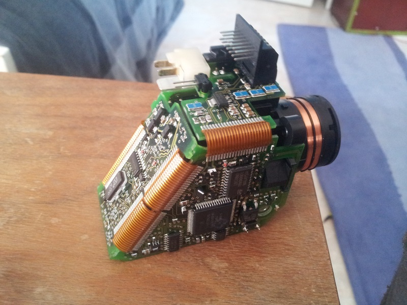

Tänään kun lähdin töistä ja auto oli seissyt auringossa koko iltapäivän niin lukkopa ei napsunutkaan ollenkaan ennen kuin kokeilin hieman liikauttaa avainta kun olin päässyt melkein kotiin asti...johan alkoi napsuminen.
Pystyykös tälle mitään itse tekemään, putsailin ainakin jo erotiikka kliinerillä tuota....en kuitenkaan vielä kiinni laittanut.
:?: :idea:

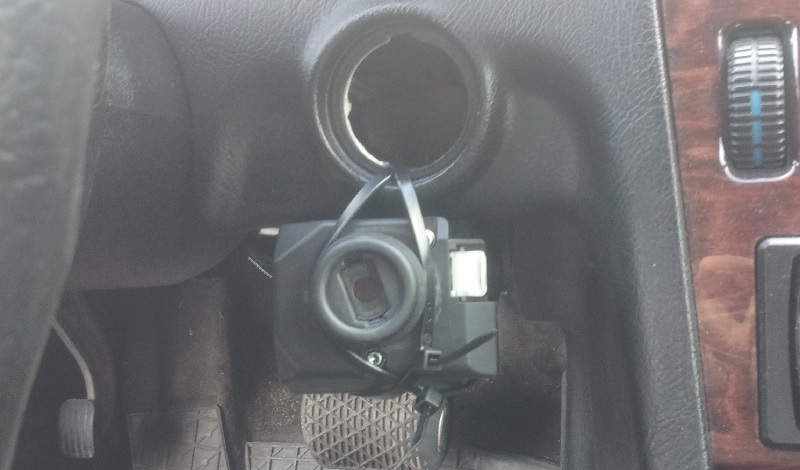

Päivitystä...
No lopettihan se näköjään sen naksumisen tuon erotiikkaspray/linssinputsaus käsittelyn jälkeen. Heitin pienen testilenkinkin eikä ruvennut naksumaan. Mutta varmuuden vuoksi en vielä laittanut kokonaan kiinni kuten kuvasta näkyy 8) katsotaan nyt vielä huominen päivä. :roll:
Viestit: 4316
Tuosahan sitä on hyvä seurata ja samalla saa varmuuden että
Raksuna tulee siitä eikä "kierrä" siihen jostain esim rattilukosta

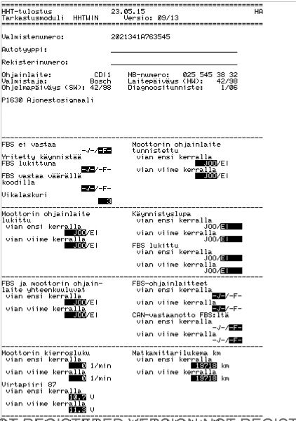

Virtalukko on alkanut taas temppuilemaan, ei aina suostu starttaamaan. Eli avain kääntyy kyllä starttausasentoon asti mutta ei tule käynnistyslupaa. Ohjauslukko aukeaa normaalisti kun avaimen työntää reikäänsä ja virrat tulee mittaristoon yms kun kääntää avainta mutta ei käynnisty. Starilla katsoin vikakoodit niin P1630 ajonestosignaali.
Viime perjantaina kävin hakemassa uuden avaimenkin mega-autosta, kun ei aikaisemmin tosiaan ollut kuin yksi. Sillä sama homma. Jostain syystä käynnistyslupaa ei tule.
Voisiko se johtua tuosta hieman alhaisesta akkujännitteestä vian tapahtumahetkellä, mikä oli jäänyt starin muistiinkin? Liitteenä kuva. Eli 10.7v vian ensi kerralla ja 11.3v vian viime kerralla. Alkaako motonetin vajaa 2v vanha akku jo hyytymään.

Viesti Kirjoittaja juu-zo »
Voi hyvinkin johtua alhaisesta virrasta jos tuon verran näyttää. Kokeilisin ensiksi uutta akkua ja tarkista samalla, että laturi lataa kunnolla. Sitten lisäselvityksiä jos ei auta.
