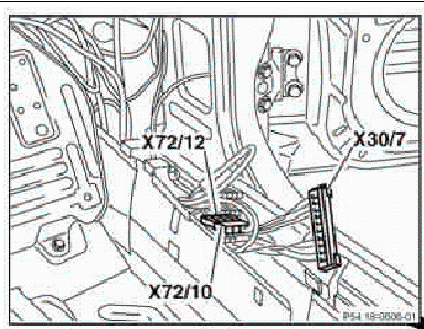

Viesti Kirjoittaja Wiqqo »
Kuva
:lol: :lol: :lol:
Täytyypä kurkata tuolle puolen :wink:
En siis käynyt johon nokassa vielä, kun tuo pumppukin on vielä pöydällä.

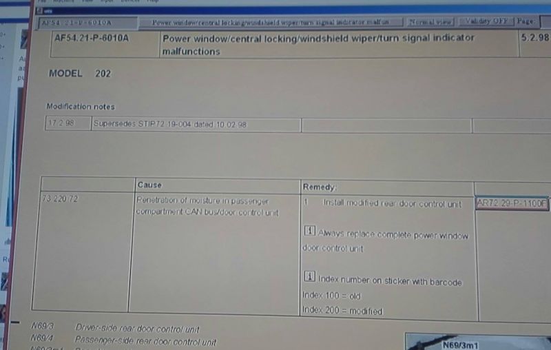

No käyttelinpä vänkärin ovesta paffin irti ja tuon moduulin irti - tajusinpa aiemmin ettei syty sisälle valotkaan, kun vänkärin oven avaa - eipä alkanut pelaamaan ilman sitä mokkulaa, eikä sen jälkeen kun putsailin pienimmätkin hapettuneet mössöt sieltä liittimie välistä :shout:
Vänkärin maton alta löyty ruostetta, kosteutta sekä jotain mikä haisi CrC:lle tms :roll: Jos suosiolla niputtaisi tuon sisustan takasin kasaan ja alkaisi kyselemään sitä vikakoodin lukua ja tutkiskelua :axe:

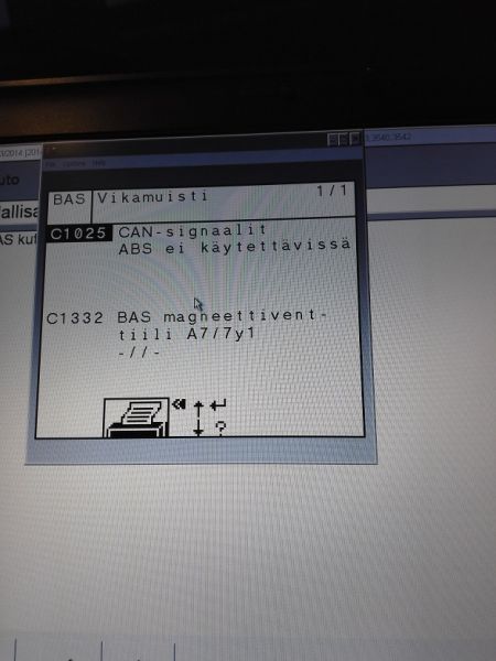

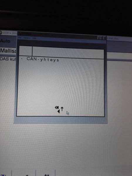

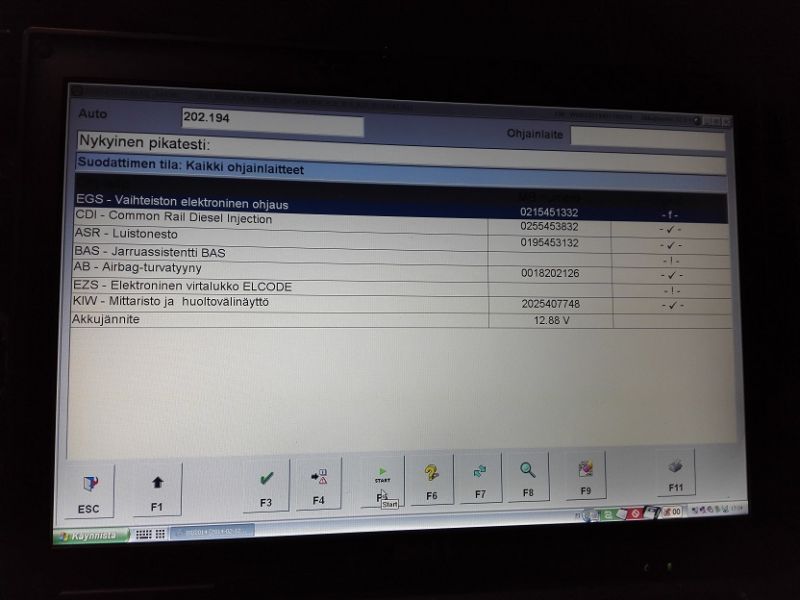

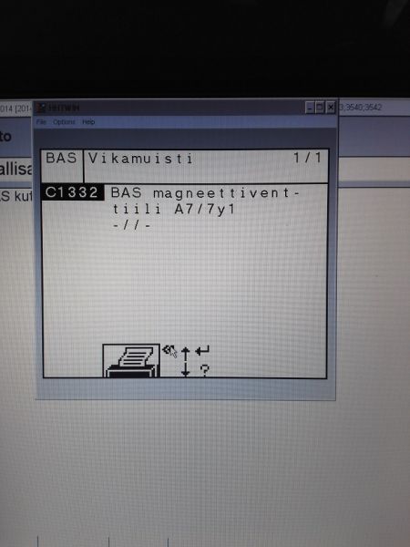

Tulipa lueskeltua (tai ainaki yritettiin) lukea vikakoodeja tuosta. Ensimmäisen testin ja vikakoodien nollauksien jälkeen jäi tälläisiä tauluun :
Kuva

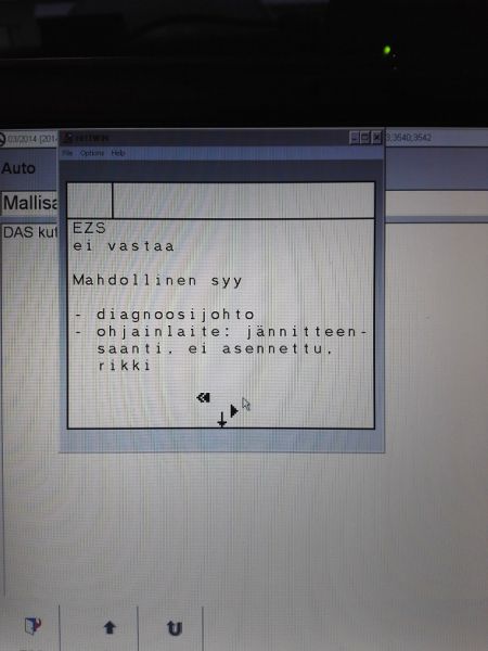

Tuonne EZS:ään kun yritti päästä sisälle, niin ei päästänyt ja sitten heittikin ettei vastaa :roll: Meinaako tuo nyt, että tuolla virtalukossa olisi jotain hämminkiä? Tähänhän oli n.1v sitten uusittu virtalukko sen takia, kun avain lähti irti missä asennossa tahansa -> katsuri tykännyt huonoa :lol:
Kuva

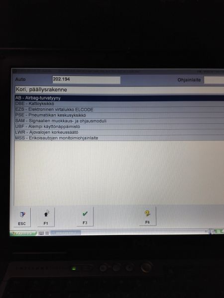

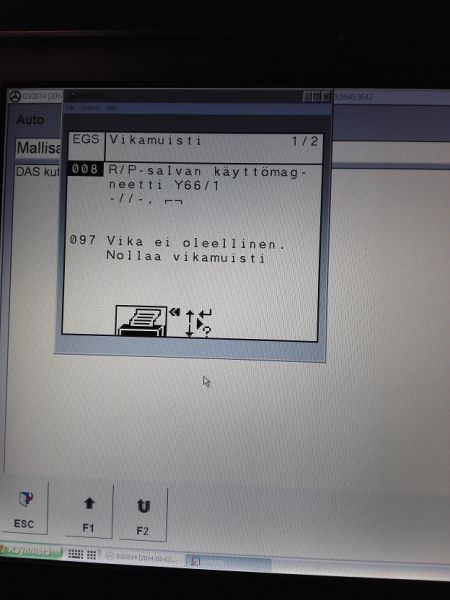

Vielä muita koodeja, jotka jäi kummittelemaan :arrow:
Kuva
Kuva
Kuva
Tätäkin miettiin sitten, kun moottorijarrutuksen jälkeen painaa vähä reilummin kaasua niin saattaa tiputtaa neloselta :arrow: kakkoselle ja siitä lähtee heti pykältää isompaa. Tähänhän oli vaihdettu 290 Väyrysestä tuo laatikko, onko sielä joku boxi erilainen joka ei wörki tuon kanssa oikein? 722.6xx kumminki tietääkseni, kun 5-lovinen sähköloota...

On se loota erilainen, onko tossa autossa vaihdekeppi mallia tiptronic, vai perinteinen pakkovaihteilla varustettu?
Avatar
Wiqqo
Viestit: 609
Liittynyt: 27.8.2013 1:16
Paikkakunta: Oulu
jolle kirjoitti:On se loota erilainen, onko tossa autossa vaihdekeppi mallia tiptronic, vai perinteinen pakkovaihteilla varustettu?
Se perinteinen, eikö 290:ssä kanssa ole?

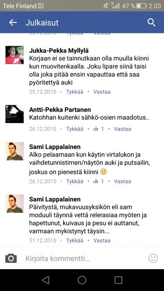

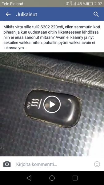

Nytkö miettii nii voisiko tuo mahdollisesti rikkinäinen virtalukko vaikuttaa nuin paljon? Periaatteessahan voisi kyllä vaikuttaa vilkkuihin, pyyhkijään yms. jos ei anna virtaa niille, kun ei tunnista että virrat ovat päällä :arrow: eivät toimi. :?:
Mutta sitten kun miettii sillä että keskuslukko ei inahakkaan avaimesta ja kojetaulusta painamalla surahtaa nopiaa vain kun yrittää avata :roll:
Facebookista kun etsi entisen omistajan päivityksiä tuonne naapurifoorumin ryhmään niin löytyi kyllä jotakin... Alla linkki, josta voisi päätellä jotakin että virtalukko tainnut kenkkuilla senkin jälkeen kun vaihdettu...
https://www.facebook.com/focusacoustics ... 344551340/
On nämä kyllä yhenlaisia henkimaailman vehkeitä näköjään :help:
editti: näköjää vaati sisäänkirjautumisen tuonne naamakirjaan, että näkyy tuo linkki. varmaan ryhmäänkuulumisenkin vaatii...

Eikö tule enempiä laitteita näkyviin kun tossa kuvassa vai painoitko f4 joka näyttää vain ne jossa jotain normista poikkeavaa?
Tuo yksi jossa puhutaan diagnoosijohdosta saattaa tulla jos testerin liitin ei ota joka karvasta yhteyttä. Kinkeillä on laatupulmia ollut näissä vehkeissä ja saattaa tuo lähteä liitintä naputtelemalla tai heiluttamalla pois.
Kannattaisi tosiaan katsella mitä testeri ehdottaa tarkistuskohteiksi. Varmaan sieltä virtalukon jännitteet tosiaan kannattaa katsella mitä sinne tulee ja lähtee.
Epc josta näkee minkä numeroisia orkkis osat on ollut kun syöttää runkonumeron, kannattaa kokeilla löytyykö omia virityksiä autosta. Samoin xentry/wis antaa ohjetta mitä kannattaa mittailla ja tutkailla ja mitä arvoja tulee olla. Samoin voi pakko-ohjata laitteita jos xentry löytää kyseisen modulin.
Mulla on itellä 220D:ssä 200cdi loota eli 722.602 tilalla 722.613 ja pelaa normaalisti kun boksi ja turbiini vanhasta. Mutta miten lie ton 290 lootan kanssa, vaatisiko oman boksinsa?

AK47 kirjoitti:Eikö tule enempiä laitteita näkyviin kun tossa kuvassa vai painoitko f4 joka näyttää vain ne jossa jotain normista poikkeavaa?
Jaa'a, en kyllä omasta mielestäni painanut mitään kun tuon kuvan otin. Näyttäisi lukevankin vielä että "Kaikki ohjainlaitteet" tuolla.
Voiko se sitten johtua nimenomaan siitä, että tuo virtalukko "ei vastaa" ettei saisi kontaktia sinne? Pittääpä huomenna vielä lukea tuota vielä uudemman kerran... Vaikuttaako mitään, jos käynnissä kokeilisi lukea?
Jotakin mää kait koitin ohjata tuolla, ei nyt oikeen tuntunu onnistuvan kun ensimmäistä kertaa tuollaista koittaa käyttää...

Näyttäis uupuvan kaikki sisätilan can väulään liittyvät ohjainlaitteet(ovet samit kattoyksikkö...). Se vois selittää keskuslukon ongelmia.
Voisko virtalukolta olla joitakin liittimiä irti? Eikös virtalukossa haaraudu näissä vielä jotkin väylät

Multiviri kirjoitti:Näyttäis uupuvan kaikki sisätilan can väulään liittyvät ohjainlaitteet(ovet samit kattoyksikkö...). Se vois selittää keskuslukon ongelmia.
Tuo kuvahan on heti pikatestin jälkeinen näkymä. Nytkun kävin uudemman kerran lukemassa nuita, niin EZS:n avatessa ja herjatessa tuota "eivastaa" nii oli seuraavalla sivulla vielä yhdeksi vika vaihtoehdoksi tuo "Can-yhteys".
Kuva
Sitten kun yritettii pakko-ohjata, nii seuraavista mihinkään ei saanut yhteyttä paitsi tuonne Airbag-yksikköön. Herjasi samaa kun pikatestistä koitti päästä EZS:ään
Kuva
Eli nyt tuntuskin, että sielä CAN-kanavissa olisi jotain hämminkiä...Onko se sitten johtoja poikki vai liitin irti, entiedä mutta yritetään tutkia... :happy:
Jonkunsortin pakkomielteen tähänkin rutkuun jo kehittänyt...Sen verta paljon ahistaa ja häirittee, kun ei millään löydy vikaa nii pakko se jotenkin sieltä on saada pihalle :lol: Edellinen omistaja jo yritti ostatella takasin, kai se keksi sen vian jo. perkeleen kajaanilaiset :lol:
Joku tuolla naamakirjan puolella pelotteli jo ECU vialla :shock:

No mitä nyt nopeaa muistan niin; keskuslukko, pyyhkijä, pissapoika, vilkut, s-lasit (takana veivit tosiaan), takalasinlämmitys, peilien lämmitys ja säätö.
Kuva
Kuva
Aikasemmi laitoin linkkiä siihen facebook päivitykseen, tuosa nyt tärkeimmät kohat siitä...
Tässä kuhan pääsisi auton luo taas nii voisi jatkaakkin taas tuota selvittelyä, viimeksi koitinkin niitä relehässäkän johtoja katsoa, mutta eipä siitä tullu mitään.
Mielenkiintoinen juttu tosiaankin.

Kuva
Katopa tuo x30/7 jos et oo jo kattonut. Löytyy näemmä vänkärin puolelta etuoven läheltä.
x30/7
-keskuslukko
-pyyhkijät
-ikkunat
-vilkut
tuo on siis can jakaja ja kaikki nuo yllämainitut menee tuon kautta.
Ja tuolta x30/7 jakalta menee väylä sitten N10/1:lle eli etusamille.
www.mbosa.fi

Wiqqo kirjoitti:
AK47 kirjoitti:Mahtaako olla millainen tuo can väylä ceessä.... Meinaan kun osa siellä on näkyvissä ja osa ei näy niin oisko vain virran saanti tai maan saanti rikkisärki?
Ja että mitä laitteita puuttuu niin vois hieman arvata mistä kohti niille kaikille menee ja tulee virtaa ja maata... Luulisin että osasyy tohon on se oma relepatenttihässäkkä...
Paras ois saada samanlaisilla varusteilla oleva auto viereen ja katella siitä mitä eroja on siinä sähkömies ranen patentin lähimaastossa.
Vaikka voi siellä olla joku paikka ihan oikeesti hapettunut ja mätääntynyt.
Ensin kattelemaan akun navat ja että siellä on kaikki poihat kiinni mitä kuuluukin. Siis plussasta lähtee muutakin kuin se paksu. Sit auton konehuoneen ja alustan katselu että onko joku maajohto poikki.
Aika mielenkiintoinen juttu.
Kuva
Kuva
Mullahan oli aikalailla samat oireet, kuten että avain taskussa keulalla puhallin huusi.... Sulaketaulun ja sam boxin välikytkentäpohja hapettunut muussiksi ja kai boksissakin oli vettä.
Siitä kattelisin vielä jokaikisen vedon että ei oo poikki ja /tai oikkarissa. Ja sit kontaktispreitä ... Tai taatusti ehjillä osilla ristiinkokeilemalla.

Multiviri kirjoitti:Kuva
x30/7
-keskuslukko
-pyyhkijät
-ikkunat
-vilkut
Kattelinkin nyt tuolta tuon jakajan ja näytti olevan iha kunnossa,muutenkin koitin katsella että kaikki oli kunnossa. Huomenna voisi kokeilla katsoa tuonne Sam:in alle taas...Helvetti ku oliskin joku sähköinsinöörin tapainen nii voisi vähän parempaa tulosta tulla tämän kanssa :lol:
E: Tuli muuten mieleen kun tuota hätävilkkua rämpyttelin tuossa, tuntuu ettei pitäisi vilkkuja silloinkaan tarpeeksi kauan päällä vaan nopiaa väläyttisi vain? siis tottakaihan se vain väläyttää sitä muutenkin, mutta ei ainakaan aiemmissa lankuissa ja yhessä ceemelissä nuin nopiaa ole väläyttänyt?
