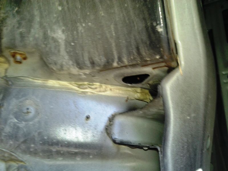

Jahas, pistetäänpäs pari kuvatusta niistä vedenpoistoreijistä, paskaa oli täynnä... :lol:
Ja tuoltahan tuo putken nysä löytyypi, kun ottaa pyöräkotelosta sisälokarin takapuolikkaan irti... Ja suosittelen putsaamista kaikille... :pappa:

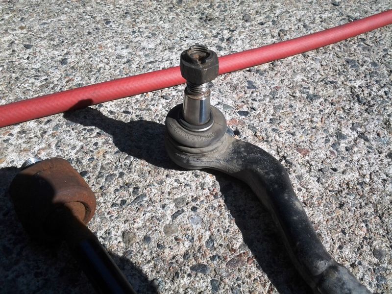

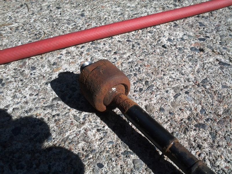

Sit otin kuvan siitä kuskin puoleisesta raidetangon sisäpäästä, ei ehkä enää parhaimmassa kunnossa... :shock: Otin kunnolla kii ja lonksutin nii tuntu reiluhko välys... :oops:
Sit tänään vaihtu vänkärin puolelle katsastuksessa hylyn aiheuttanu raidetangon ulompi pää, päällisin puolin ei mitään vikaa, mut eestaas liikutellessa tuntu parin kolmen millin sivuttais välys... :roll:

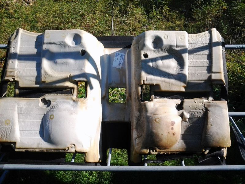

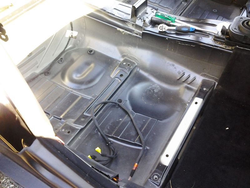

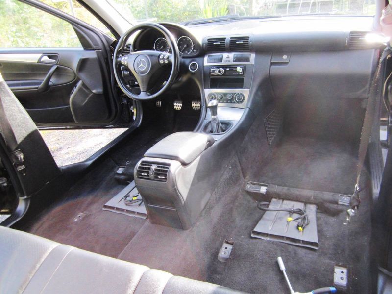

Tällasta tänään... :roll:
Eli vesien kuivaus loppuun ja maton pesua... :lol: Hoksaa hyvin kumpi puoli on ollu märkänä, vaahtomuovisysteemi oli edelleen märkänä... :evil:

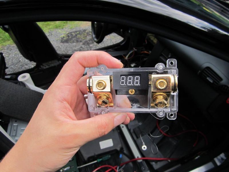

Samalla tuli vedettyä RCA, heräte ja virta peräkonttiin, ku kerran oli matot pois haitolta... Jospa sitä nyt sais sen 1,5 vuotta odotelleen subin tuonne konttiin... :oops: Läpiviennin joutuu tekeen uuden ku ei mahtunu kaapeli orig. paikasta... :roll: Ei saanu tänään sitä tehtyy ku lyhennetty porkkanaterä jäi kotia ja pitkällä olis tullu puhkastua ilmakanava... :roll: Poikaki oli sitä mieltä et töötissä jotain vikaa olis... (Just oppinu seisoon tukee vasten) :lol:
EX-mersut:

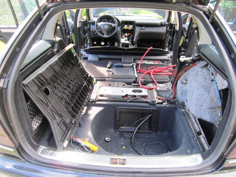

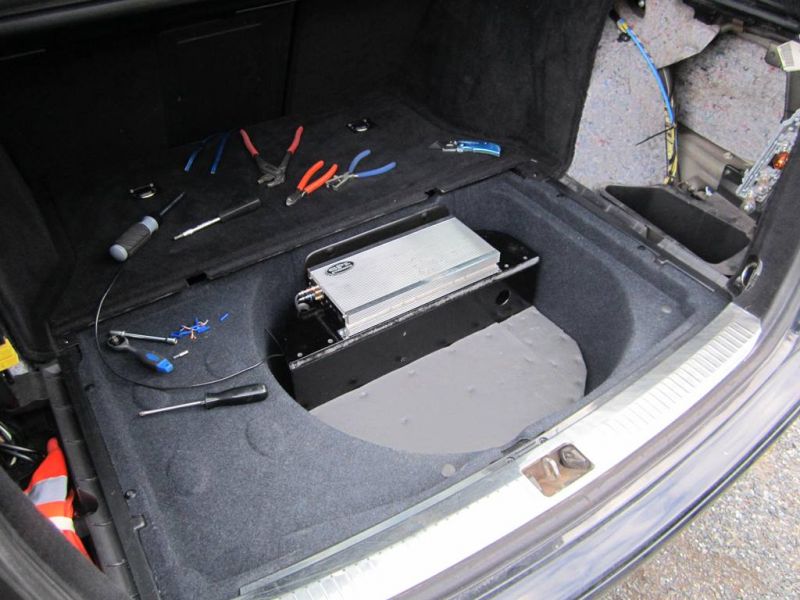

RoopeK
Liittynyt: 26.5.2008 0:09
Viesti Kirjoittaja RoopeK »

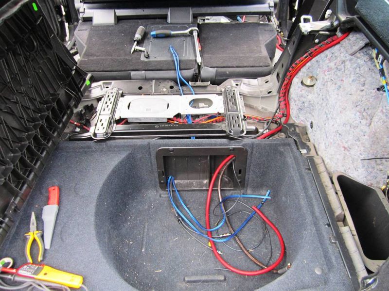

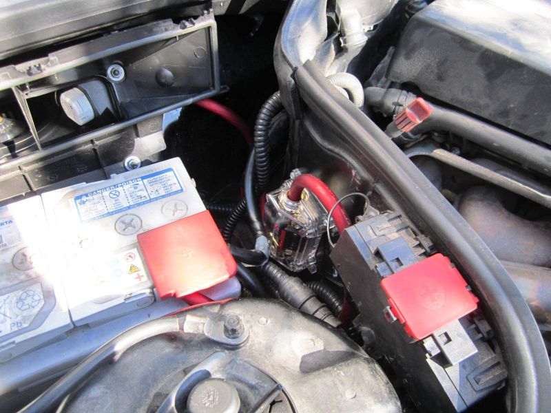

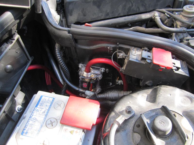

Ja jatkuu... Tähän eilen jäätiin...

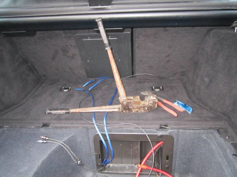

Sitte kairattiin reikä tulipeltiin sopivaan kohtaan et ei vesi pääse tekeen tuhojaan... Ei tullu kuvaa napsastua ku sain siihen Enston sähkökojeen läpivientikumin paikoilleen... On muuten komeen näkönen valkonen tutti nyt tuossa... :lol:
Sitte ku kaapeli oli akku kotelossa, en löytäny vileä sulakeblokille paikkaa, nii jätin siihen sen pään ja siirryin veteleen viimeset piuhat konttiin... :roll:
Virtajohtojen päiden tekoon tarvitaan tolokut pihdit... :twisted:
Sitte rupesin kytkeen piuhoja kii vahvariin ja konkkaan... Tällanen siitä ite telineestä tuli..
Ja sinnehän se uppos niinku oli suunniteltu...

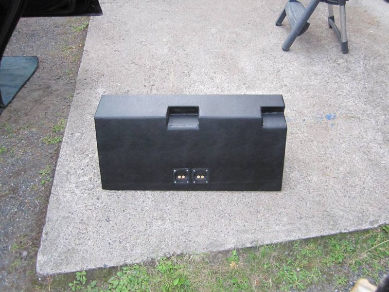

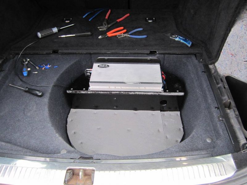

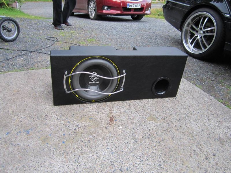

Sitte piti raijata varastosta se 1,5 vuotta valmiina ollu kotelo, joka näyttää tältä...
Eipä tullu tätäkään tosiaan valmiina testattua paikoilleen, mut sinnehän se uppos... 8)
Takavalot tuli kans irrotettua ja putsattua tummennukset uutta parempaa tummennusta varten... Oli muuten pikkusen tiukassa tuo tummennuslakka noissa valoissa... :shock: Huomenna jatketaan valojen tummennuksella ja etupään piuhojen viimeistelyllä sekä sisustan kasaamisella niin pitkälle ku pystyy... :roll: Toivottavasti ois lattiamatto jo kokonaan kuivunu niin sais kasata kokonaan koko auton... :roll:

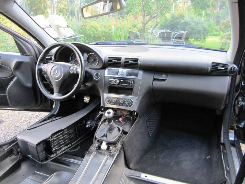

He he! :lol: Otinpas tyypit subista... :lol: Muutama SRS herja paukahti näyttöön ja halusi et visit workshop... :lol: Mut kuitenki tänään ei satanu vettä niin saatiin virtapiuhat paikoilleen, vänkärin puoli edestä valmiiksi ja keskikonsoli siihen asti ku pysty tekemään... Lattiamatto oli vielä hieman kosteahko nii päätettiin et annetaan kuivua yön yli ja katotaan huomenna... :roll: Vaimo pesi nahkapenkit joka puolelta kunnolla ku irti olivat ja laitto vielä vähän nahanhoito ainettaki... Lisäjarruvalo sai vaimon toimesta tummennuksen päälle ja tuli vielä hyväki... :lol: Takavalojen kans sit tapeltiin loppupäivä, ku tuli valumia tai poistoaine ei ollukkaan kerenny haihtua kunnolla tai oli koirankarvoja jne... Lopetettiin siihen ku poistoaine purkista ei enää tullu mitään ja olis pitäny vielä pyyhkästä... :evil:
Mut akun viereen tuli tällanen... :arrow:
Ja tähän jäätiiin sisustan osalta... :arrow:
Huomenna yritellään uudestaan takavalojen tummennus ja toivottavasti pääsis laittaan sisustan nippuun... :wink:

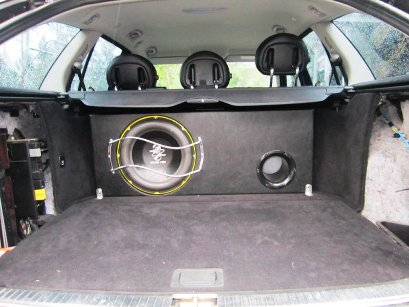

Dodi... Homma saatiin sille mallille et huomiselle jäi vain takavalojen paikoilleen laitto ja auton pesu ja vahaus... :roll: Jospa sitä sit räpsis muutaman kuvan tuosta ulkokuorestaki vaikka se ei oo miksikään muuttunu edellisistä kuvista... :lol: Penkit oikeen kiiltää nyt ku n on käsitelty ja näyttää mustalta eikä harmaalta niinku ennen... :wink: Kuvissa näyttää silti harmahtavalta... :?
Subille joutuu kovastikki hakeen säätöjä, ku vehkeet oli säädöissä eri kotelolle... Edellinen kotelo oli 55 litraa ja tämä uus on 42 litraa, minkä kotelolaskentaohjelma ja tehdas antaa optimi koteloksi... :roll:

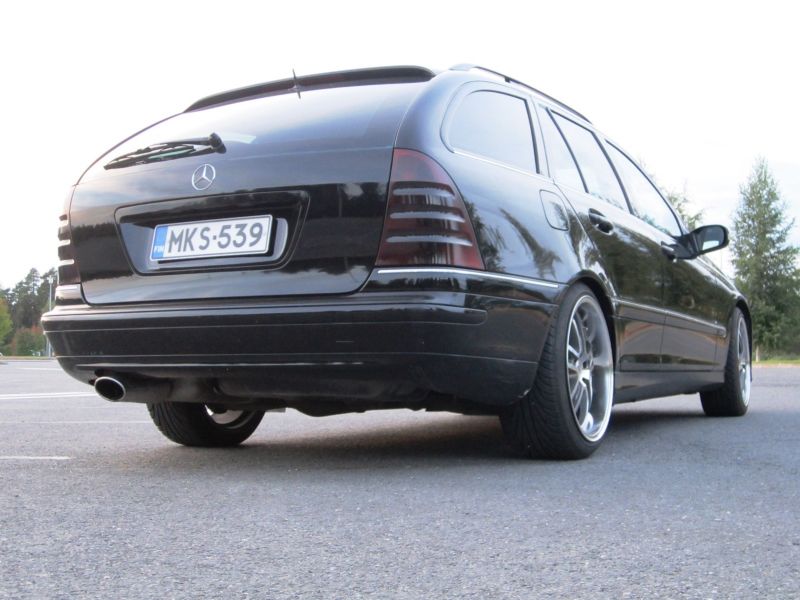

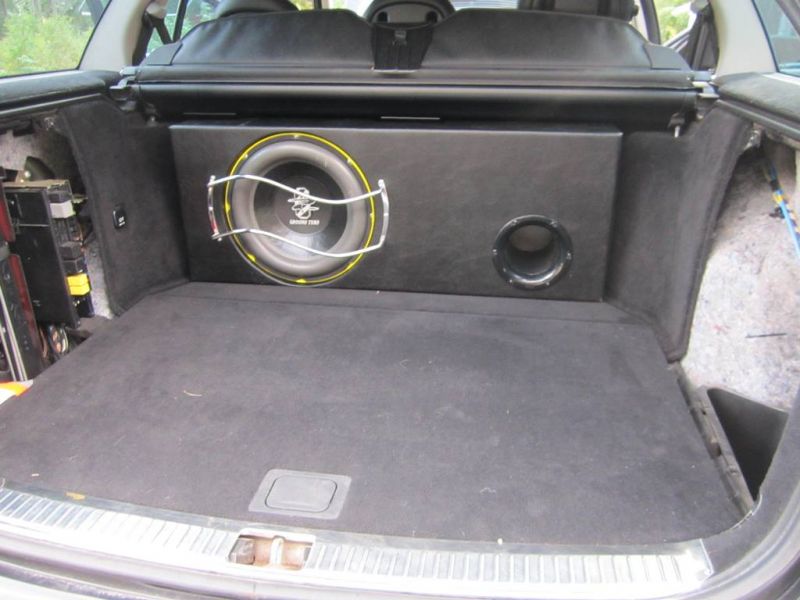

Pistetäänpäs muutama kuvatus autosta kokonaisuudessaan... :wink:

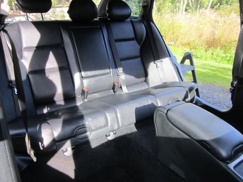

Tuli mieleen, että onko noi penkit nyt nahkaa vai jotain vinyyliä? Mulla oli kanssa w203 facelifti samoilla penkeillä. Mietin vaan, että laittaako nahanhoitoainetta vai jotain muuta niihin penkkeihin :D
-S204 350cdi 4matic -11
GW
Viestit: 142
Liittynyt: 26.5.2007 13:29
Paikkakunta: Tre
Viesti Kirjoittaja GW »
nix0n kirjoitti:Tuli mieleen, että onko noi penkit nyt nahkaa vai jotain vinyyliä? Mulla oli kanssa w203 facelifti samoilla penkeillä. Mietin vaan, että laittaako nahanhoitoainetta vai jotain muuta niihin penkkeihin :D
Eikös nuo ole vinyyliä lähes aina, vasta designossa taitaa tulla aitoa leederiä. :roll:
200 CDI klassikko varusteilla
nix0n
Viestit: 1286
Liittynyt: 08.3.2013 13:44
Paikkakunta: Kymi
Viesti Kirjoittaja nix0n »
Joo jotain samantapaista muistelin. Omaan sisustaan nimittäin aluksi olin levittämässä nahanhoitoainetta, kunnes tajusin tekeväni jotain hassua ja hain kaupasta toista mömmöä :oops: :D
RoopeK
110A MB TEX-LEATHER, TWIN/ARTICO
111A MB TEX-LEATHER, TWIN/ARTICO - BLACK/ANTHRACITE
Koodien mukaan Mb-texiä keskellä ja reunoissa keinonahkaa... :roll:

Nyt on tullu kuunneltua tovin aikaa subia ja haettu säätöjä, mut kyllä se tuo kotelo jää auttamatta pieneksi... :evil: Tietyltä alueelta tulee lujaa ja toisilta ei kuulu juuri mitään niinkuin edellisellä kotelolla... Sais ny vaan äkkiä tummemmaksi noi lasit tosta autosta nii vois heittää ton doppelrollon vittuun tuosta selkänojasta ja kasvattaa kotelon tilavuutta sen reilu 10 litraa... :twisted:

Mulla toimi subbari hyvin pienessä kotelossa, viritystaajuus oli 37hz. Putki piti olla pitkä, mutta mahtui 90 asteen mutkan kanssa. Pieni on paras :wink:
