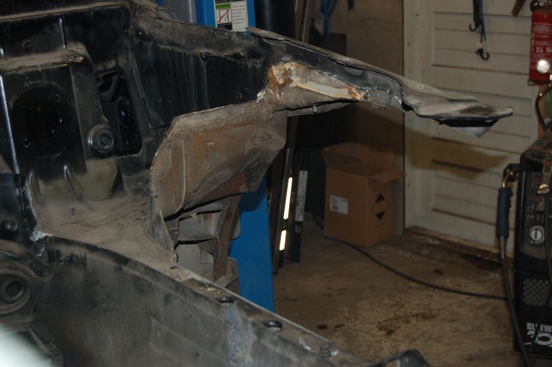

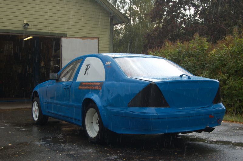

Tos vielä kuva tulevasta projektista purku amispojilla vielä vähän vaihees.
:lol:

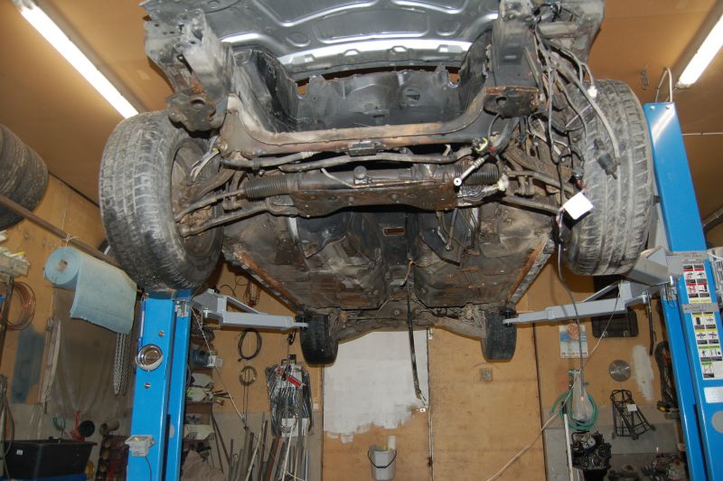

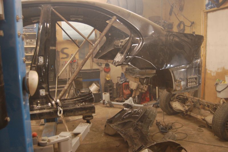

Mersu on haettu Raumalle ja alettu pikkuhiljaa sitä työstämään.
onneksi ei tässäkään tapauksessa tartte paljon ruostevaurioita korjailla :D
on tämä kyllä enemmän ruostees kun edellinen projekti (201)
etuakselia tekis mieli siirtää eteenpäin mutta mutta :shock: mieli muuttuu sen suhteen viiden minuutin välein, kun sitä ei pysty paljon siirtämään (noin max 100 mm) työtä olis siinä ihan riittämiin,noiden etutolppien yläpäiden siirtäminen hirvittää suurlujuusteräksen hitsaaminen ei ilmeisesti ole mitään herkkua,mutta sitten sais taka-akselia siirtää jo 150 mm eteenpäin ja sillä saattais olla jo huomattava vaikutus viivalta lähtemiseen.
tuollainen racing mallin takaovi on melkosen köykänen

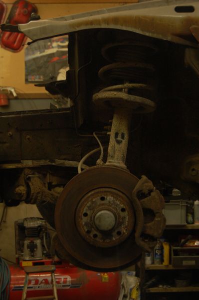

Kuva :D

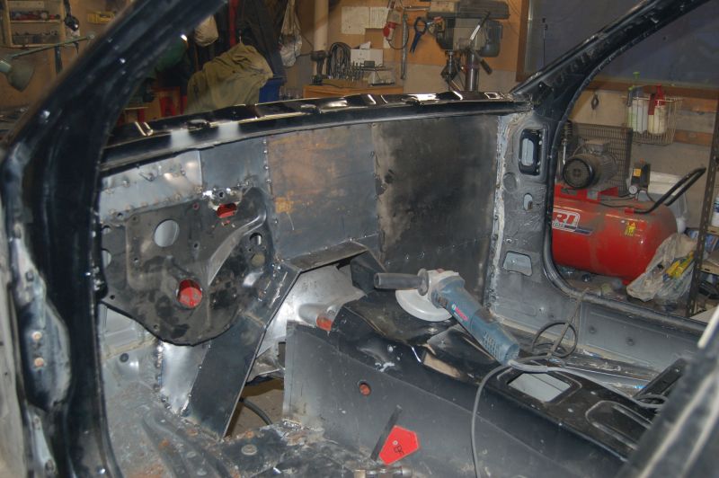

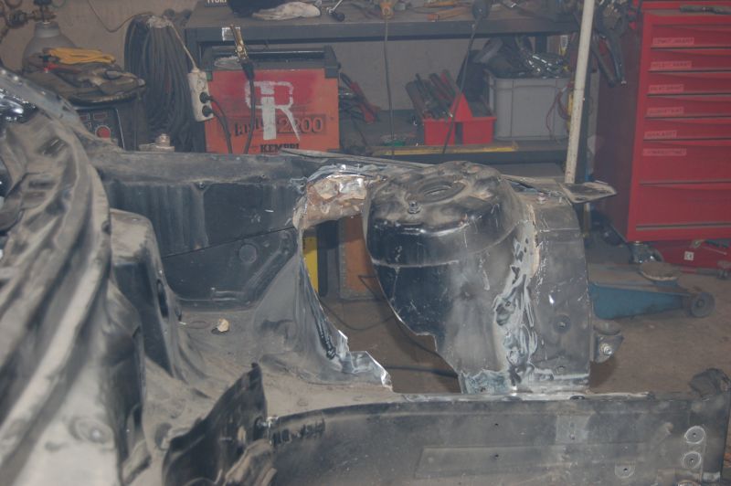

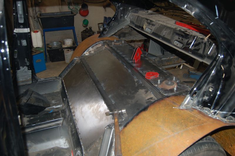

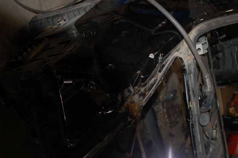

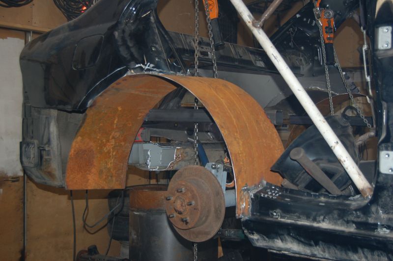

Pontevasti on projektin parissa puuhailtu :lol: takakulmaa oioin ihan ekana
ja nyt alkais kuulkaat olla tarve sille ruosteiselle/kolhuiselle tai muuten vaan halvalle takakopankannelle että sais siitä mallia tehdä kulma valmiiiksi
KuvaKuva

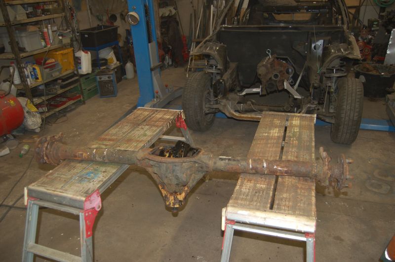

Olihan siinä hommaa mutta nyt se on siirretty :roll: nyt on sitten vaan pakko siirtää taka-akseliakin :( vähintään se 100 mm mielummin enemmän pikku homma uudet pyöränkotelot jne :escape:
Ja sitten alettiin tekemään tilaa Volvon voimanpesälle
:oops: yks kasiventtiilinen on jo valmiina mutta toivottavasti saan sen myytyä että sais tehdä mersuun 16 venttiilisen.
Tuollaiset puuhastelut on nyt saatu tehtyä huomenna täytyy hakea perä ja vaihdelaatikko (volvon) ja jonkunlainen ohjauspylväs sitten sovitellaan kone ja laatikko paikoilleen jotta pääsee sepittämään tuliseinää taas ehjäksi perää sovitellaan myöhemmin.
Tiistaina on taas sytostaattihoito josta voi mennä vähän huonoon kuntoon joten ens viikon lopulla voip olla hiljasta mut toivottavasti ei et pääsee puuhastelemaan :D
Pete

Pontevasti on projektin parissa yritetty olla :) ja edistystäkin on tapahtunut.

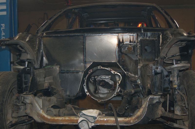

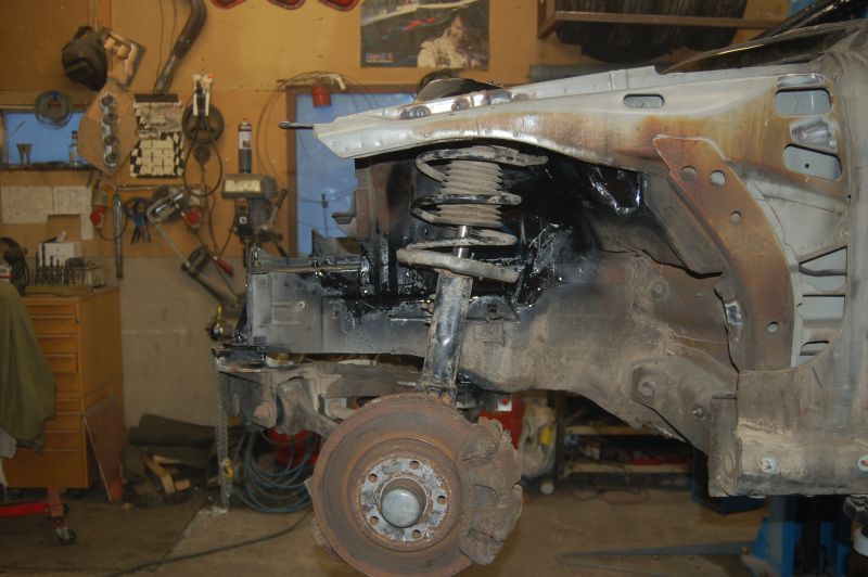

volvon konetta sinne sovitellaan ja sopiihan se kun tuliseinä tehdään uudestaan
:P
Tuliseinä tuli "valmiiksi"
ja tietysti volvon poljinpaketti tulee myös niin on kytkin heti toimiva :D
Parhaillaan on työnalla volvon perän asentaminen, siinä onkin melko paljon taas puuhaan :shout: ja välillä tuntuu taastusti tältä.

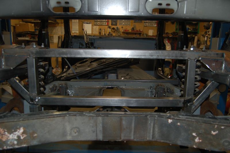

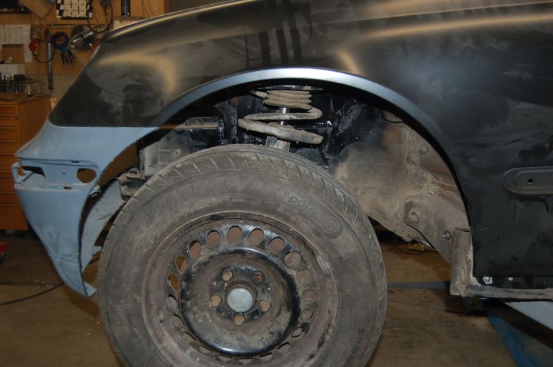

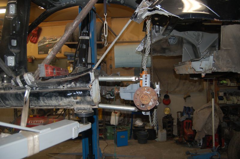

Projekti on edistynyt melkoisesti topikin päivitys ei niinkään :oops: ,

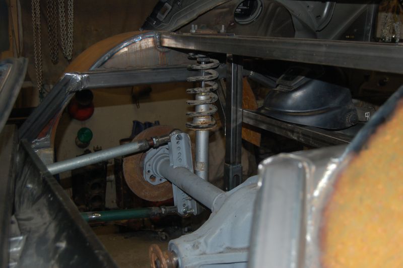

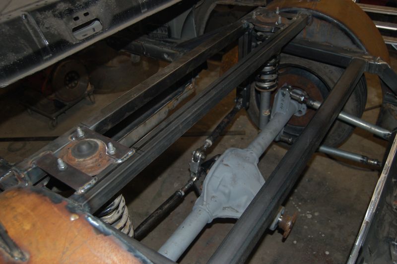

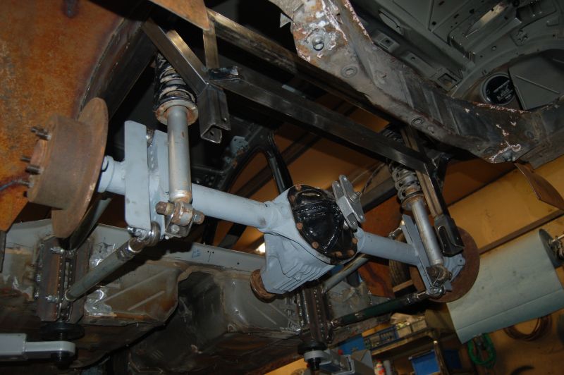

Perän asennus on saatu tehtyä valmiiksi (kunnes tulee ensimmäinen testiajo)
Aika murheelliselta näytti ensi alkuun.
Mutta kyllä se siitä alkoi edistymään
lankkujouset on muuten melko kovat :D

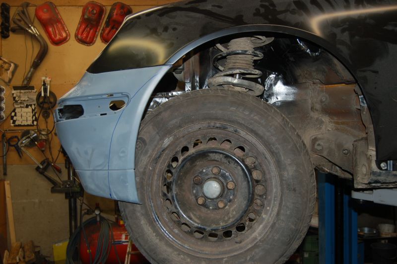

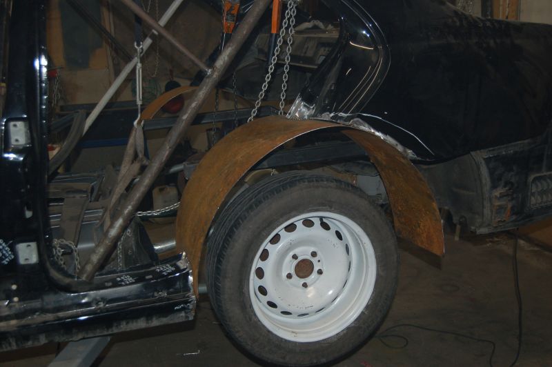

Ihan kuin etuakseli olisi väärässä paikassa :shock: :D ostin puskurin nahan ja lokarit uudet olivat alle 150 euroo :)
Sitte tulee kuvasarja siihen missä nyt ollaan (suurinpiirtein)
takana on kynnyskotelossa melko monta peltiä päällisin :x
Ja aikaahan on mennyt h...ti mutta mihinkäs muuhunkaan sen käyttäisi :roll:

Eikös tuohon taka-akselistoon tuentoineen menny jo 1500e :lol:
Hienon näköstä tekemistä ja mukava olisi tietää mistä tuo rakenne taka-akselille tulee, millasta hyötyä siitä saa. Tokihan tuossa retkuperä vaihtuu jäykkään :roll:
Petri Rintala
Viestit: 214
Liittynyt: 21.5.2006 12:14
Paikkakunta: Rauma
Viesti Kirjoittaja Petri Rintala »
Moi
Emmää tiär mitä hyätty siit o mut ole nähn et iso poja teke tomssi :oops:
Kai sen vetopitoa pitäis parantaa :shock:
pete

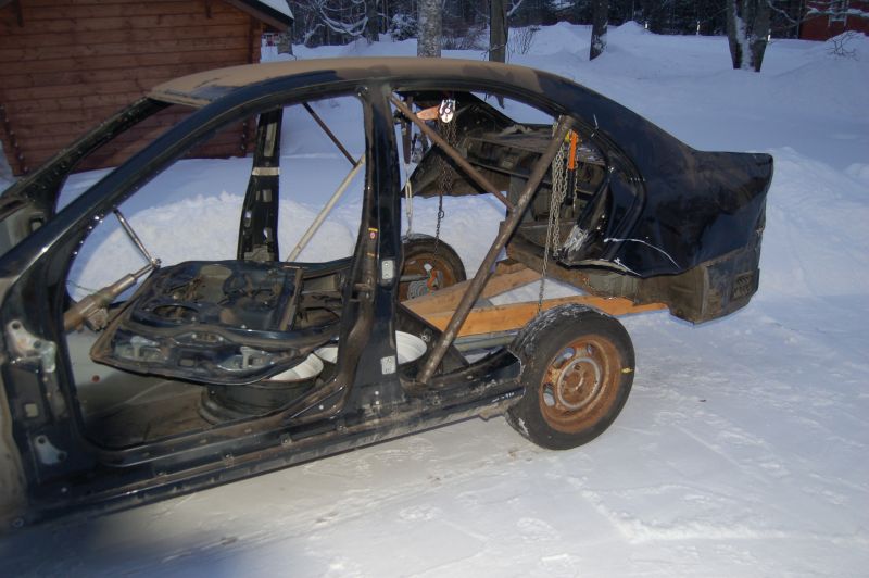

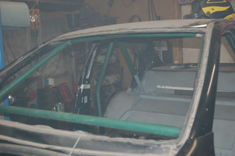

Jokkisrojektiki edistyny :D kaaret sisäs
laitan tästä taas lisää juttua kun kerkiän

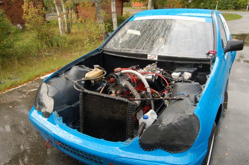

Moi

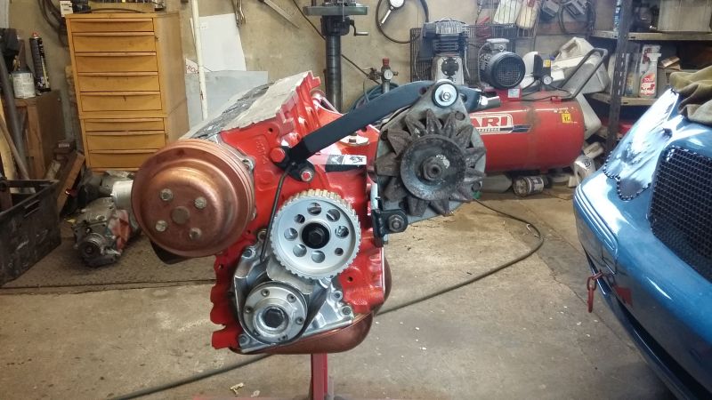

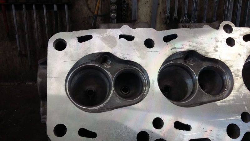

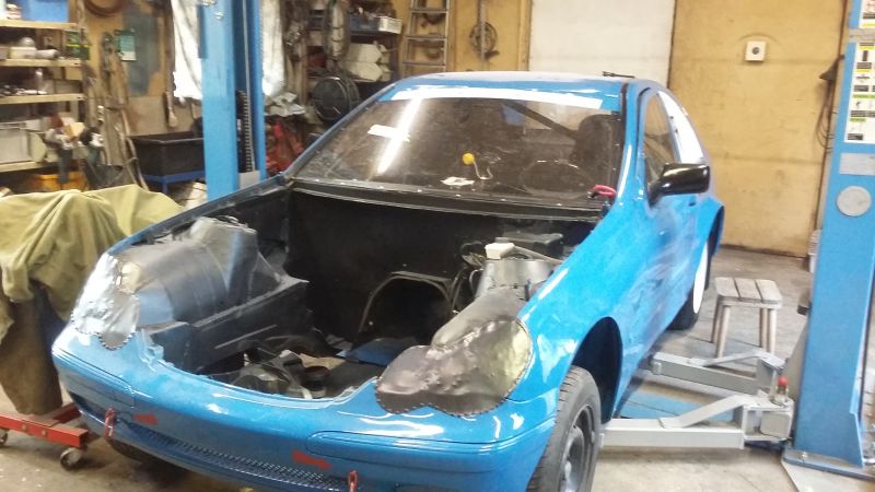

Päivitellääs taas (on kyllä menny nolon kauan viime kerrasta) :oops:

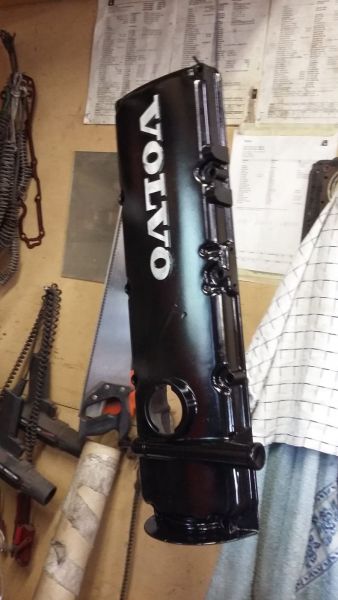

Kuten kuvista näkee alkaa olla melko valmista :D tekniikkakin on enää koneen osalta kesken.
Kone on tosiaankin vielä työn alla, kaikki pitää rakentaa itse laturin kiinnikkeistä alkaen :evil: ja tietysti maalata kilikali pullolla :oops:
Kannen parannukset on tehnyt sellainen kaveri joka sen paremmin osaa :halm:
imu venttiilit 50 mm Ja pako 38 :twisted:
toistaiseksi tulee 8 venttiilinen 2530 kuutioinen moottori kun meinaan käydä vaan huvikseen ajelemassa, myöhemmin sitten tehdään 16v moottori.
Nyt tarvittais meseläisten tietoja taas tuo on ollut 200 cdi koneella ja etujouset on aivan liian jäykät :( onko jossain 203 mallissa pehmeämpiä jotka sopis paikoilleen ilman sepittämistä :?:
yritän päivitellä taas kun projektin on valmis
Pete

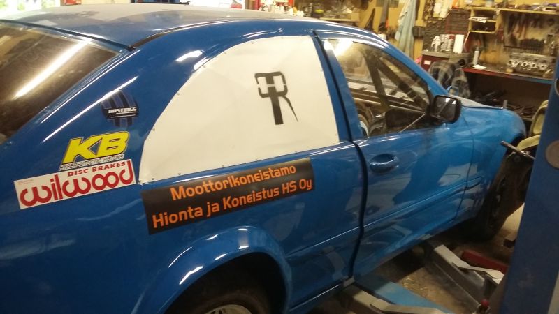

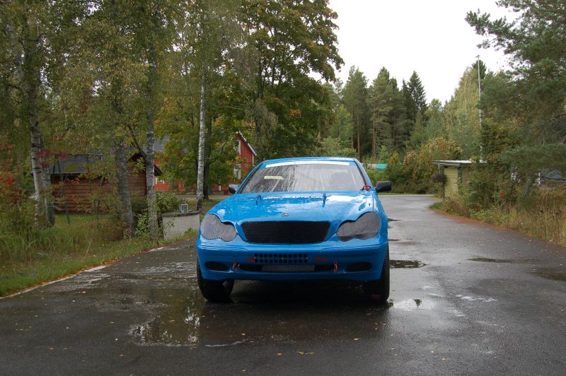

Petri Rintala
Viestit: 214
Paikkakunta: Rauma
Moi

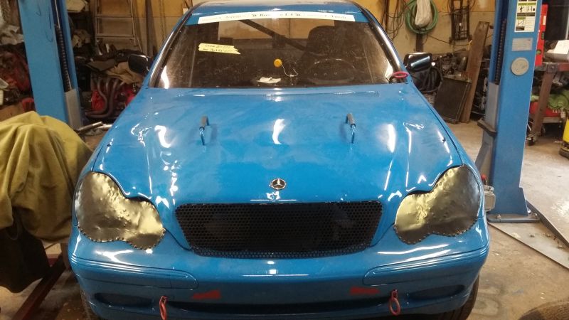

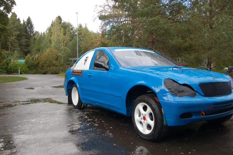

Mese on nyt lähdössä Lapualle penkkiin säädettäväksi :lol:
Alkaa olemaan valmis peli tuulilasin pyyhkijät täytyy vielä rakennella :evil:
eikä tule olemaan mikään simppeli homma kun tuli laitettua tuo moottori liian ylös :ttu:
tässä muutama kuva pestystä laitteesta.
Niin ja onhan ne etujousetkin vielä vaihtamatta :( mimmones tyäkalu siihen on hyvä :?:
laitan tietoo kun on selvillä minkä verran kiukaas on löylyä :twisted:
Pete
Moi

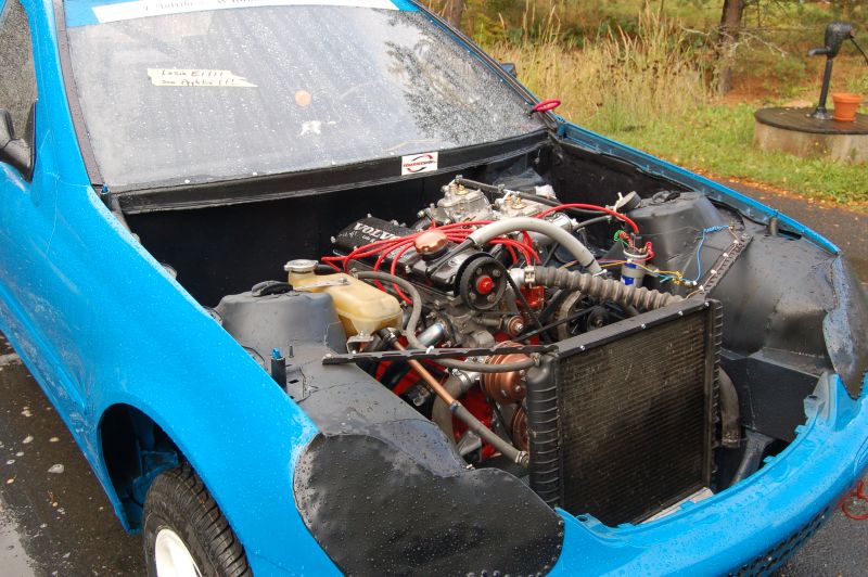

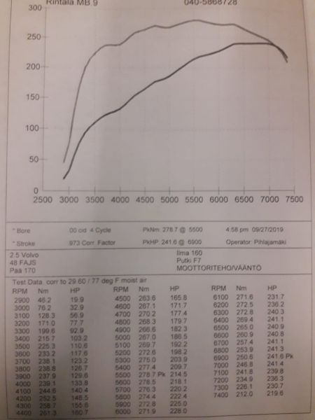

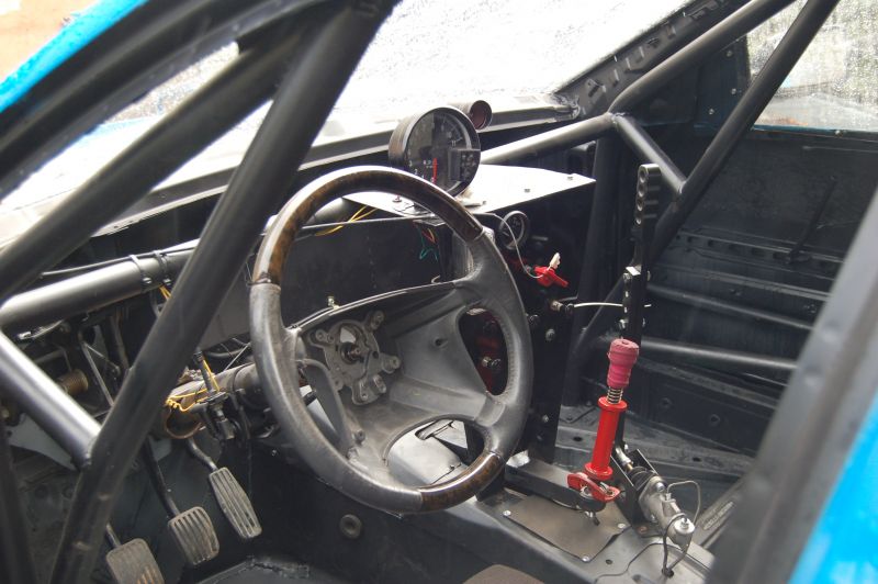

Nyt on moottorista laitettu säädötkin kohdilleen :twisted:
ihan mukavasti löylyä :D :kuski:
kisoihinha tällä ei voi mennä kun kiuas on liian suuri (vierasmoottori saa olla vain 2250 ccm)
mut ajellaa huvikseen sen aikaa et saadaan 2250 16 V tehtyä :twisted:
Pete

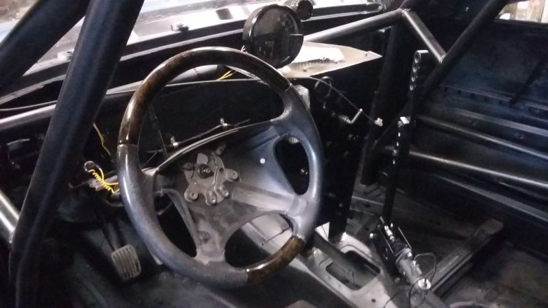

Paikkakunta: Nivala
Viesti Kirjoittaja Late S »
Ihan mukavasti on kyllä voimaa. Kenen tekele tuo vaihdekeppi on?
KÖYHÄN ON HEHKUTETTAVA
Petri Rintala
Viestit: 214
Paikkakunta: Rauma
En oo ihan varma mutta ilmeisesti keppi on Lapualla tehty.
