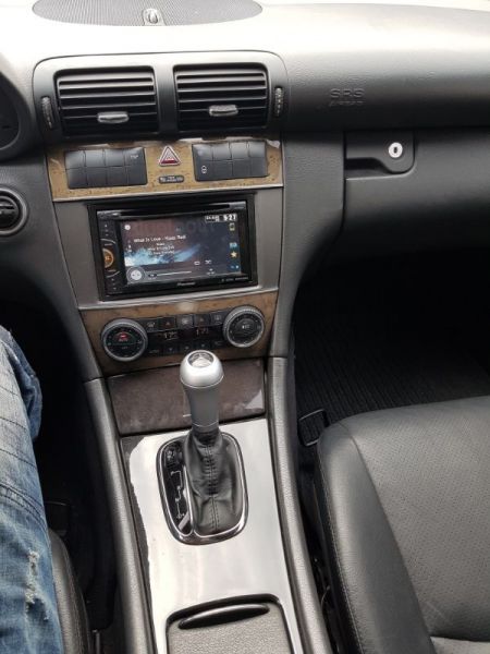

Nyt ois näpätty johtosarja paikoilleen. Ohjainlaitteen laitoin kans paikoilleen ja koodasin olevaksi. Näyttää mittaristossa valitun vaihteen jne. Myös ohjainlaitteen vikakoodit näkyy ja mittausarvot yms. Seuraavana sitten "hardwaren" vaihtoon. Ja jarrupolkimen voisi vaihtaa jos viitsii
Viestit: 2973
Nytt olisi laatikkoöljyn jäähdytintä vaille kasassa.
Viestit: 2973
Se elää taas. Laatikko tuntu pelaavan hyvin, vaikee vaan sanoa ku ei alle 120 vauhdissa ole pitoa. Vielä katsella koodaukset kohdalleen kun vakionopeudensäädin ei pelaa

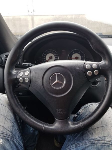

Kolmepuolainen sporttiratti odotellut kontissa pitkään että saisi paikoilleen, pitäisi oikeanlainen spiraali löytää jostain.

Ratti ja spiraali vaihdettu. Vakionopeussäädin ei ole toiminut vaihteiston vaihdon jälkeen.

Spiraali ja sporttiratti vaihdettu paikoilleen jo jokunen hetki sitten.
