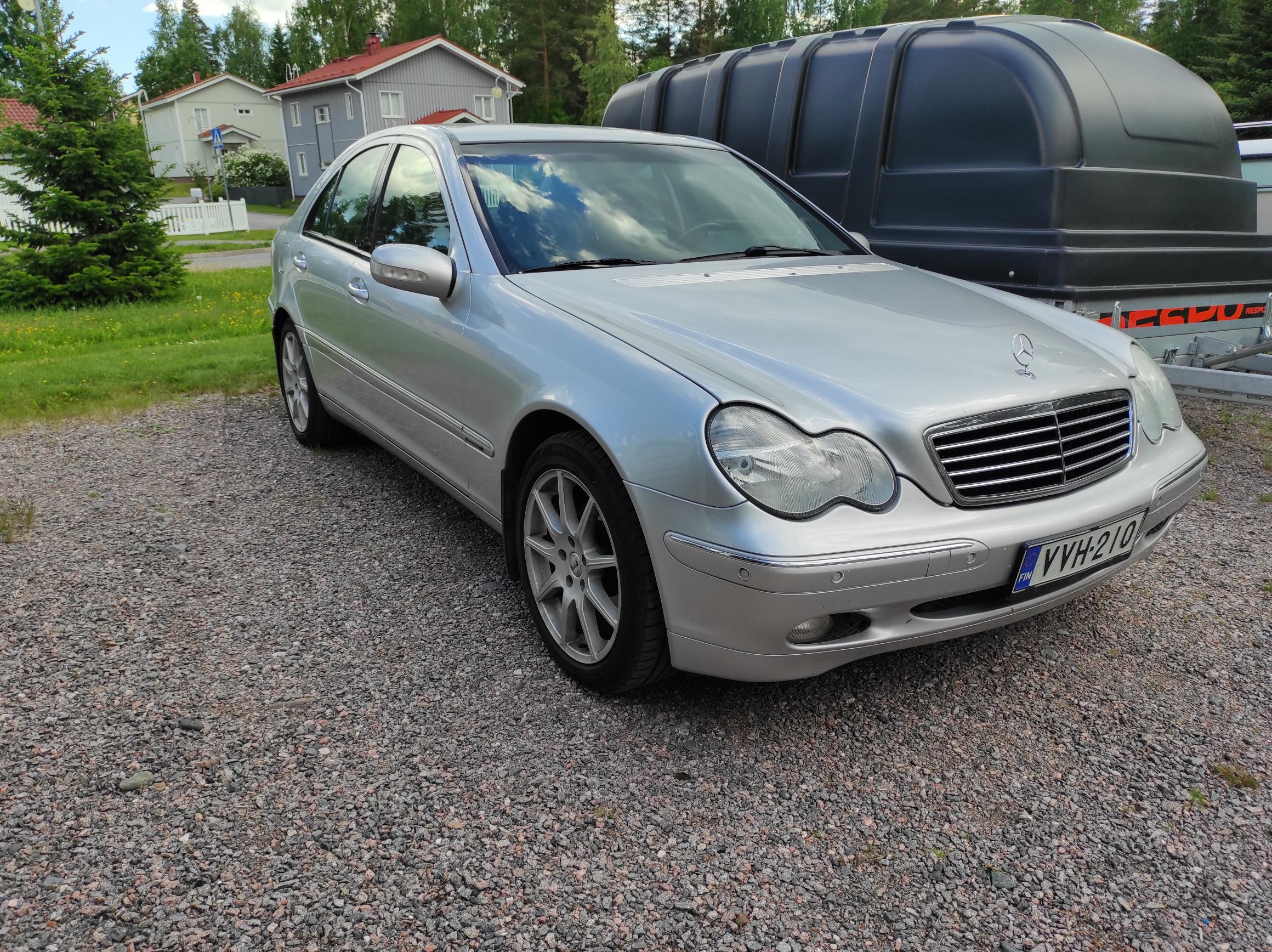

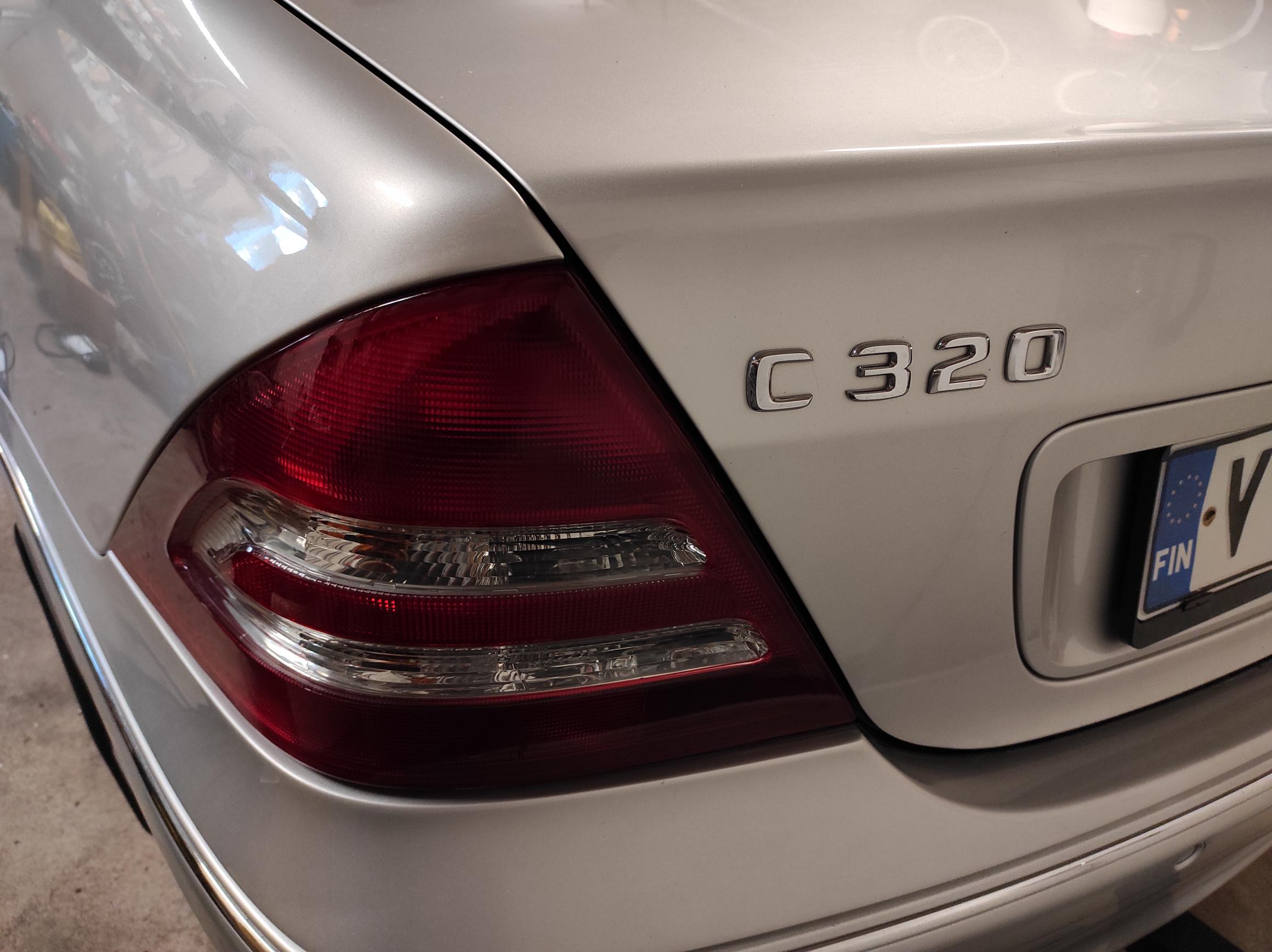

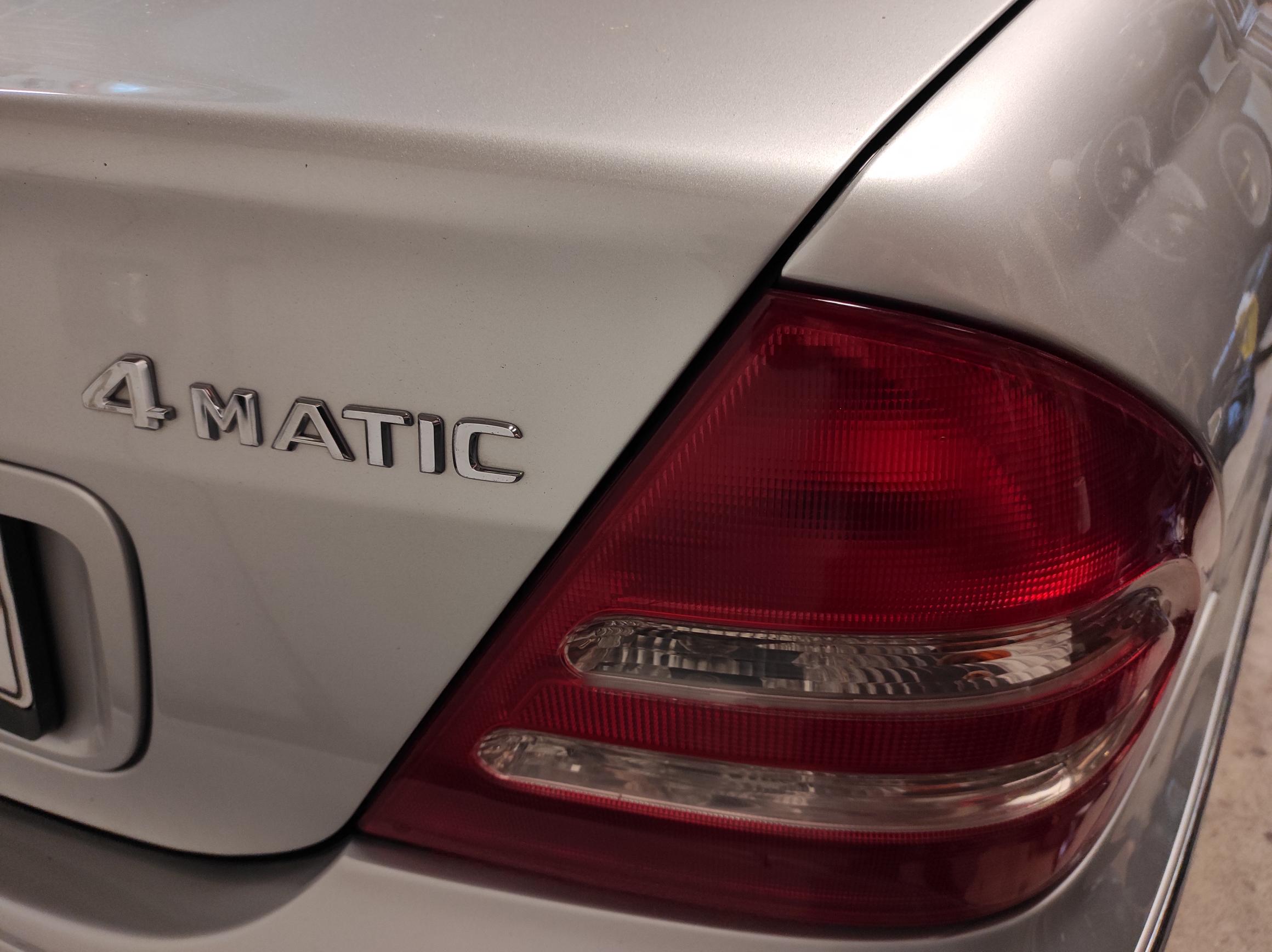

Tuli hankittua W203 320 4-matic 2003 250tkm. W201 saa jäädä opetuskäyttöön.
Varsin hyvä korinen 2003 , vain takakaaret pintaruosteessa. Alusta varsin hyvä. Tuotu Saksasta yli 10 v sitten.

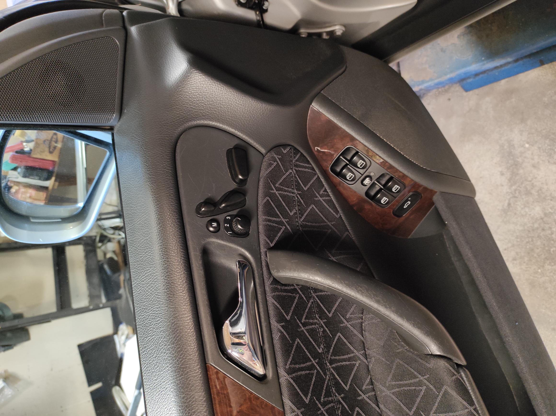

Muistipenkit, sähkösäätöinen ratti, parktronic, elegance mainittavaa.
