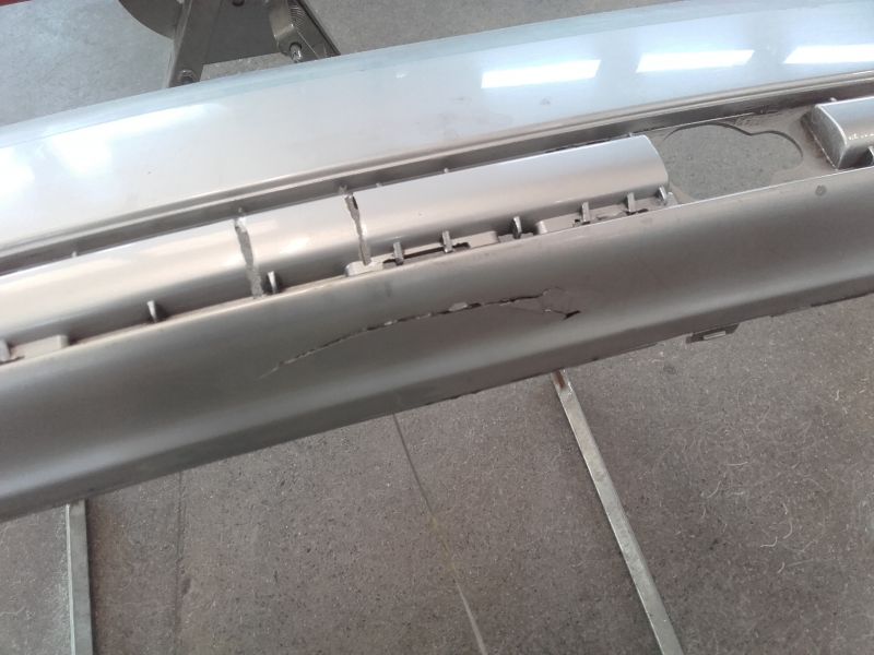

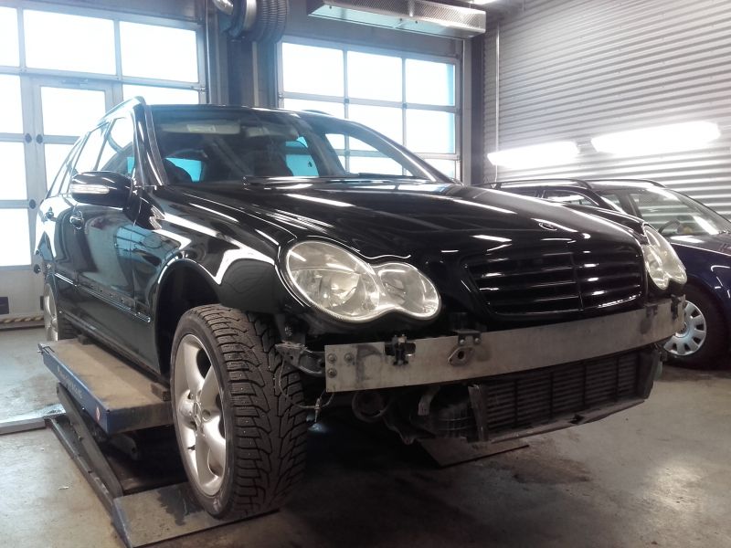

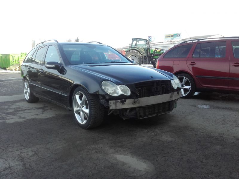

Erä kaunis päivä helmikuussa ovella odotti tällanen paketti.
Siellä oli tällanen

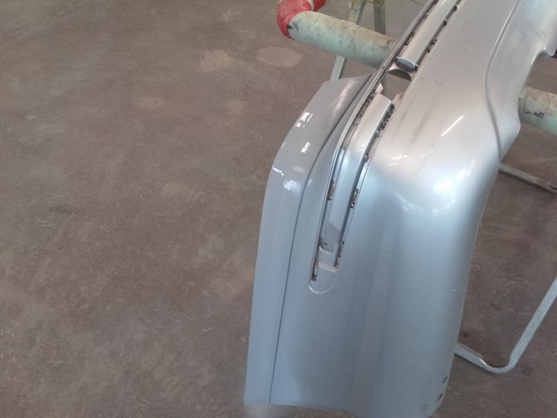

Sille tehtiin vähän modifiointia, kun halvalla sain (myöhemmin selvisi miksi)

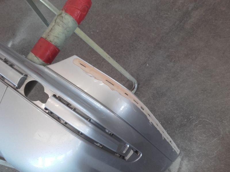

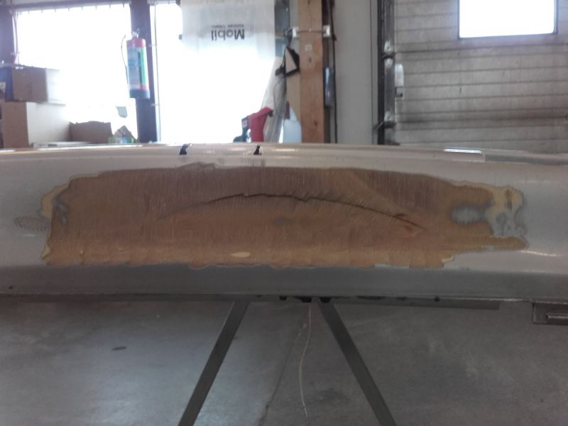

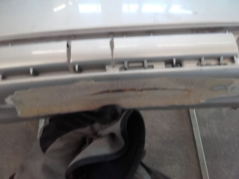

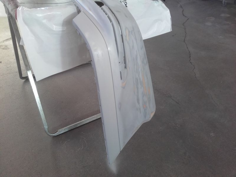

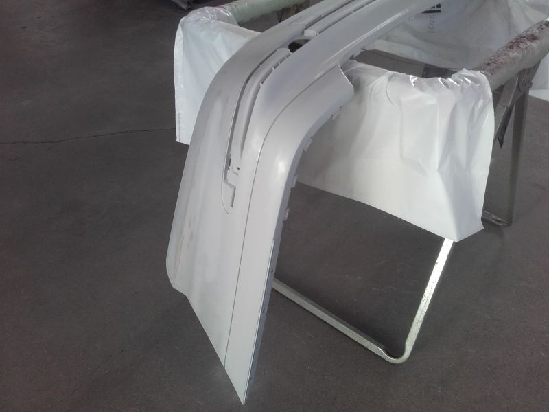

Sitte leviteltiin vähän kittiä ja kuitua...

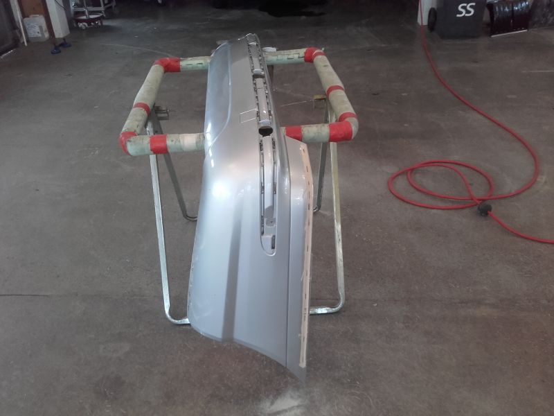

Sitteppä kaikki korin osat meni maalarille...

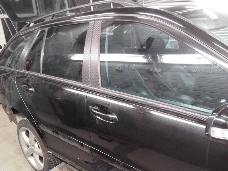

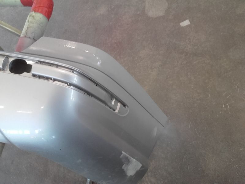

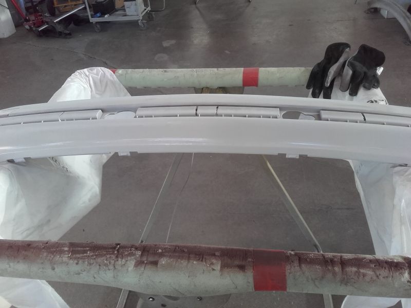

Ja kun osissa oli väri päällä, niin kävi näin: :shock:

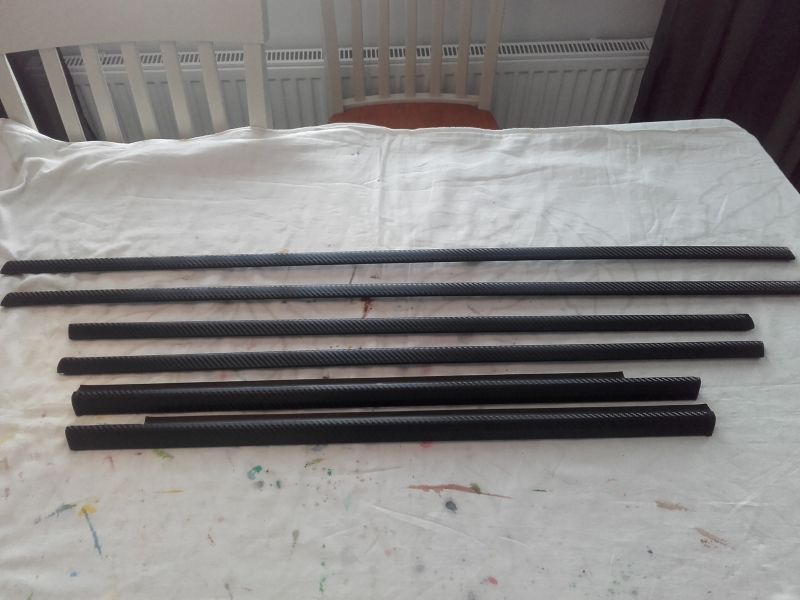

Sitte kun auto oli maalarilla, harrasteltiin teippi-tuningia sekä kasailtiin puskureita asennusvalmiiksi (ei kuvia jälkimmäisistä):

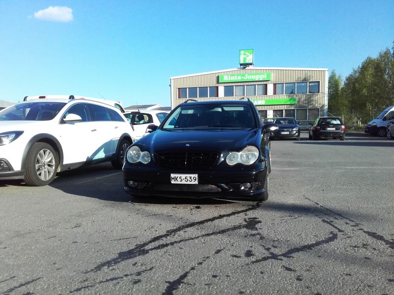

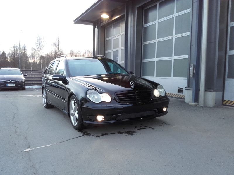

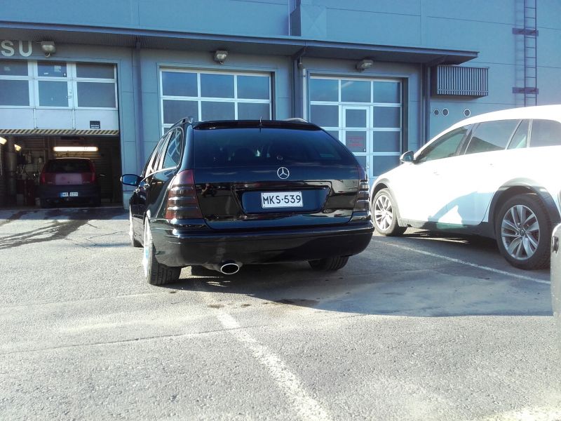

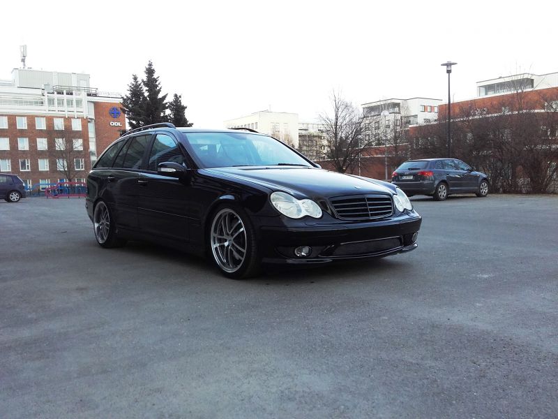

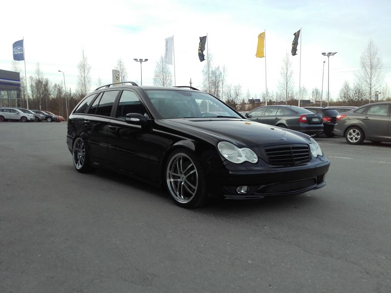

Sitte auto tuli maalarilta, heti maski paikoilleen : 8)
Lisää teippi-tuningia:
Sitten pari päivää vitutusmaximuksenmultihuipentumaa ja tulos tässä:

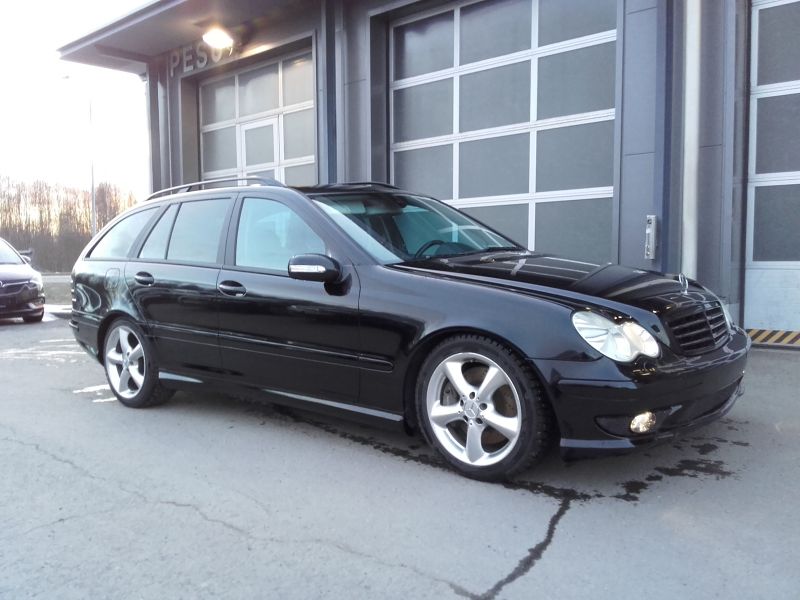

Siitä tuli tollane OMGBlackEditsööni! 8) :wink: Ainoo mikä vielä pistää silmään on tuo keulatähti. Olisko jollaki myydä edullisesti sellanen käytetty tähdenkorvauslätkä...?

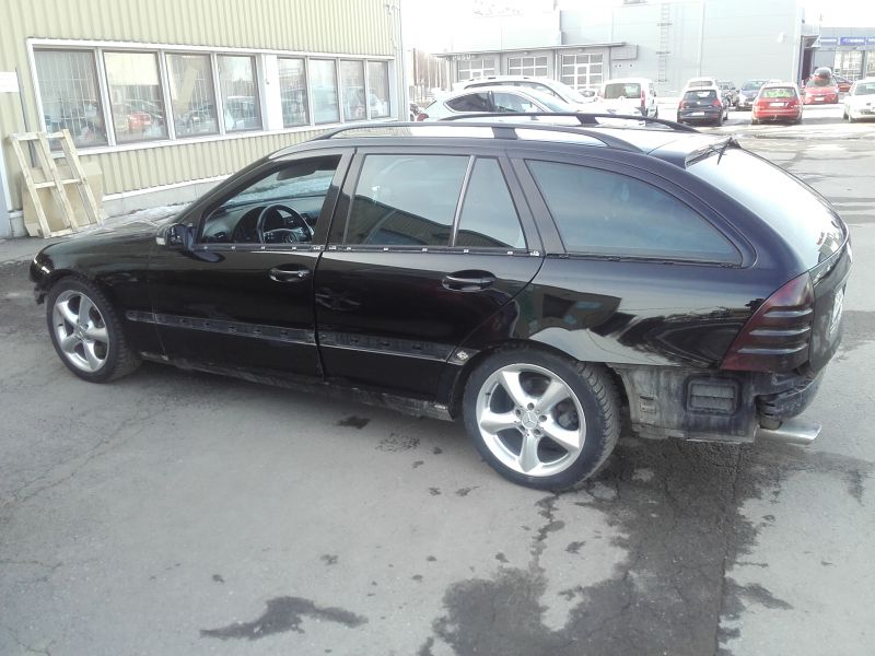

Eli autosta poistettiin nyt kromit, maalattiin konepelti, etuloksut ja kyljet listoista alaspäin. Peräkontin luukku tulee vielä rojektiksi, ei ollut nyt varaa hommata uutta, niin ei maalattu sitä tällä kertaa... :roll:

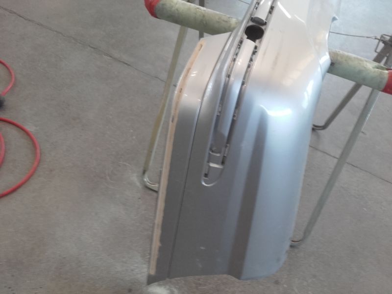

Ja tosiaan, paikattiin siitä reikäkin vänkärin puolen takarattaan takaa, ihmeellinen sentin levynen railo oli kotelon pohjassa.. :shock: Niin kuin joku olisi leikannu siivun pois, sama railo nimittäin jatku takapuskurissakin... :roll:

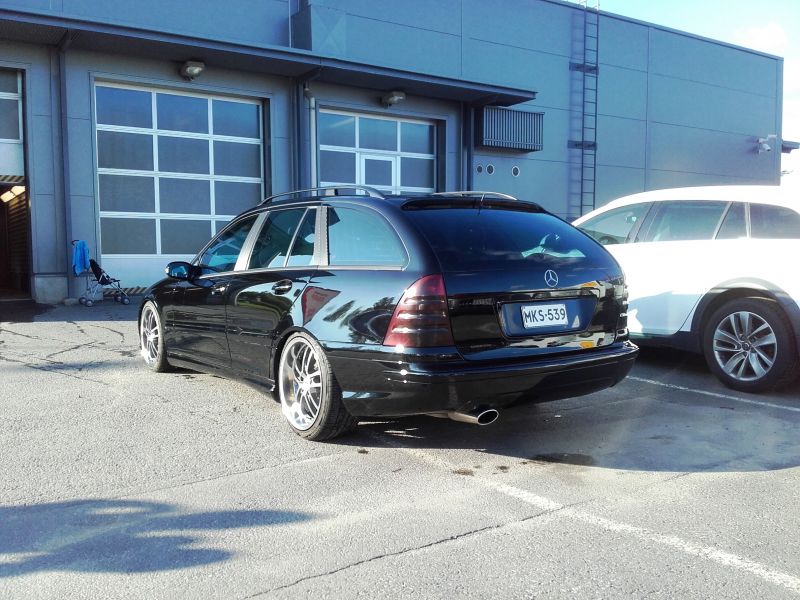

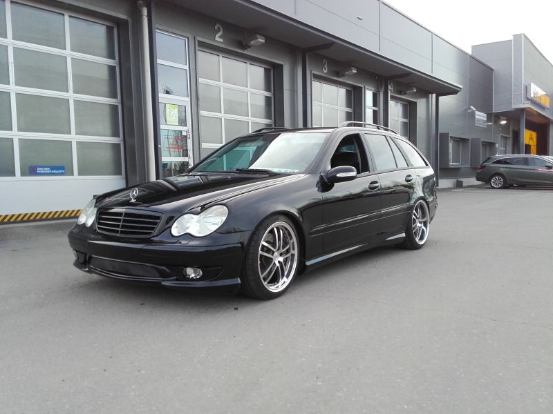

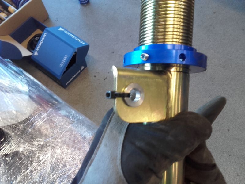

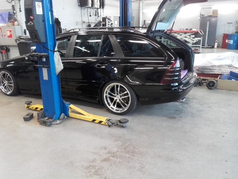

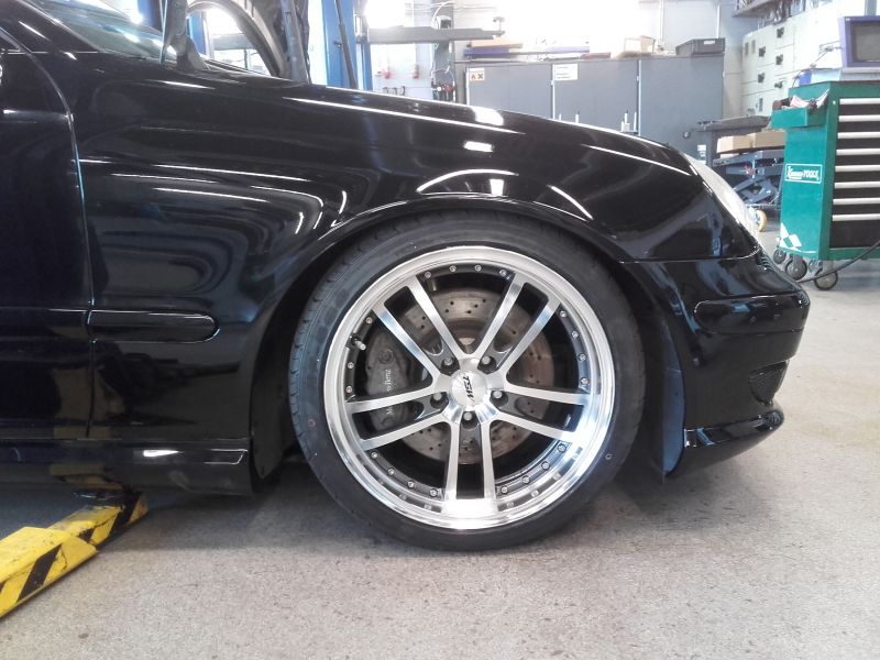

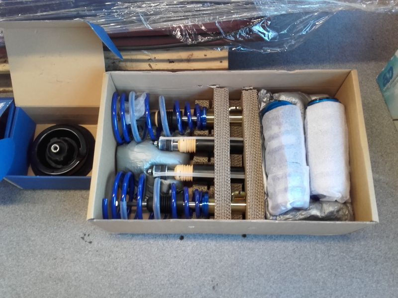

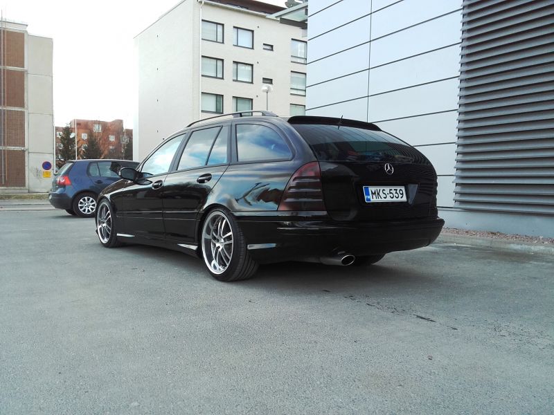

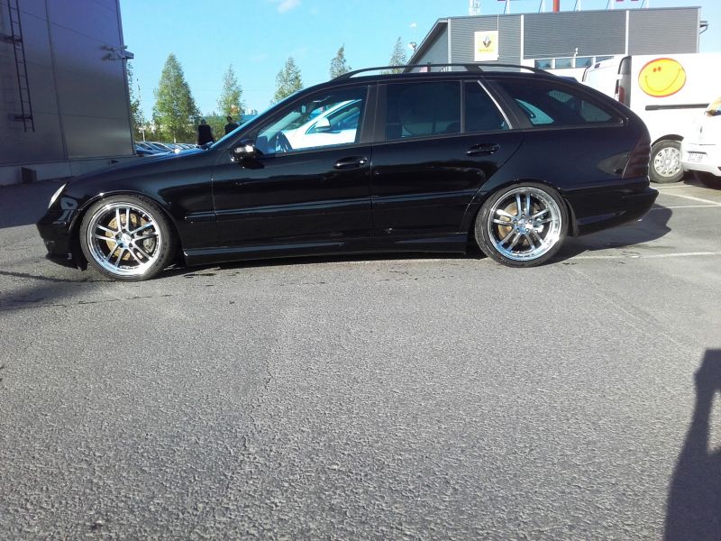

Eilen oli sitten operazione tontitus... :lol: Elikäs korkeussäädettävää alustaa alle. AP-sportfahrwerke nimeltään, halpa oli joten testauksen kannalla mennään... Toisekseen alustan valintaan vaikutti myös se että tässä oli ainoana sporttipaketin kallistuksen vakaajalle sopiva 12 mm reikä, joka toteutettu holkilla.. :wink: H&R olis ollu seuraava yli 1200€ hintaan... :shock: Ainoa miinus mitä totesin niin takapään korkeussäätö pulikka tulee jousen ylosaan ja sitä ei säädetä ellei käytä jousta pois paikoiltaan... Mutta se on sen ajan murhe kun joutuu sääteleen... :lol: Ensivaikutelmat on että autosta ei tullut kivireki niinkuin olisi voinut olettaa kun säädöt melkein alimmassa asennossa... Etupäästä voi vielä tiputella vähäsen jos jaksaa... Takaa joutuu jo jousta lyhentään... :P Samalla tuli uusittua eteen yläpään tuet laakereineen, johan sitä tuli kaks vuotta narinaa kuunneltua... :wink: Sitten niitä kuveja... :arrow:

KEulatähtäin tuli tosiaan korvattua pari viikkoa sitten peitelätkällä ja viikko sitten laitoin uudet jarrukilkkeet taakse, mitä on jo kohta vuosi suunniteltu... :oops: Pitäs vaan aina kun on satulassa mäntä jumissa niin ottaa uudet satulat... Yritin fiksata toisen satulan nii eiköhän piru jäänyt vuotaan ja sitten toinenki satula alko vuotaan ilmausnipan välistä... :evil: Noh, onneksi löyty hyllystä naapurista satulat nii sai het maanantaina uudet satulat taakse... :lol: Vielä pitäs alustan korkeus mittailla ja säätää kulmat niin saadaan leimalle viedä.... :wink: Kattokaiteiden poistokin olis vielä edessä... :roll:

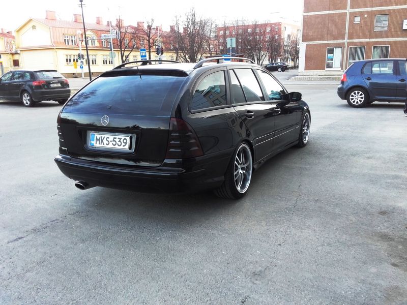

Nii kävihän tämä tosiaan Maikillakin mutkan myllytyksessä ja pinnotuksessa... :wink:
Ja tosiaan pikku rekkarikilvetkin tuli tilattua, hintaa oli jopa 13€... :shock:

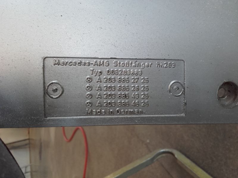

Mistä sait tilattua pikkukilvet ja millä perusteilla? Itse kun kyselin niin tuntui olevan todella tarkkaa...

Kaukaloa saa uutena olikohan n.140e
Multiviri kirjoitti:Kaukaloa saa uutena olikohan n.140e
Veikkaan että kaukaloita myyty moninkertainen määrä versus farkkuja jenkkeihin :lol:

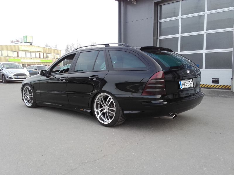

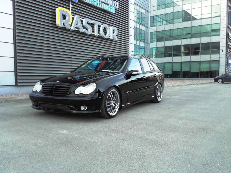

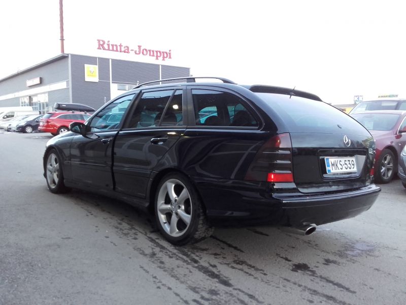

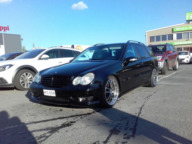

Tänään tuli pikku-kilvetki.... 8) Pitää pesasta auto vielä niin voi ottaa parit räpsyt... :wink: Ei näyttäny niin pöljälle tuo takakilpi isossa kaukalossa niinkuin aluksi ajatteli... :roll:
EX-mersut:
RoopeK
Liittynyt: 26.5.2008 0:09
Viesti Kirjoittaja RoopeK »

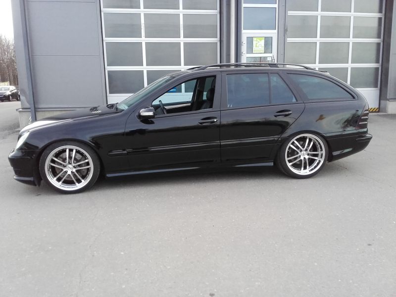

Piti reklamoida keulatähen lätkästä ku maalit alko lähtemään niin sain tilalle toisen mikä uppoaa konepellin tasalle... :wink: Tänään olikin vuorossa helvetinmoinen sisustan puunaus kun ei oo tullu kahteen vuoteen tehtyä kunnolla... :oops: Olihan pa***a penkeissä ja muuallaki, ihan musta vesi oli ensimmäisen putsauksen jälkeen... Toisella kertaa vetelin suoja/kiillokeaineet joka paikkaan nii kyl nyt kelpaa taas... 8) Sit piti tietenkin käydä auto puunaamassa pinnaltaki... 8) :wink: Kulkuasento miellyttää nyt omaa silmää, eikä pahemmin rappailekkaan... Ja nuo pikkukilvet yhtään hassumat ole... :wink: :lol:

Onse kyllä rouheen näkönen peli, hienoa jäläkiä!
Tuuria kuin Aku Ankalla.
s211, 270cdi,7-p.A
Viestit: 29587
Vallan hyvin sopii pikkukilpi ulkonäöllisesti !

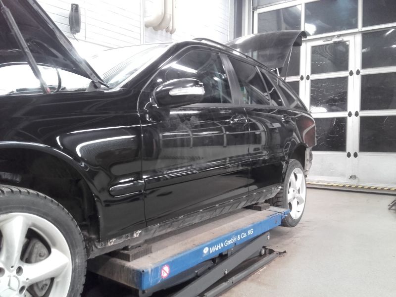

Tulipas käytyä tänää korjailemassa alusta asti rikki ollut vänkärin oven sisäkahvaki.. Rupes jo nii kyrsii ku meinas oviverhoilu revetä niin otin pikkupalan sellasta jännää aluverkkoa (motonet) ja sitten koriliimaa... :wink: JA tulipa hyvä... :P Samalla tuli käyteltyä etujarrut auki ja herkisteltyä ne sekä pyöränsuuntausdokumentti piti konttoria varten tehdä... Kaikki arvot "vihreellä"... :wink: Oli navasta kaareen takana 290mm ja edessä 305mm... Etupäässä pitää ruveta mankeloimaan kaaret ja laittaa 10mm spacerit, on jossain välissä ottanu tolppaan kumi kiinni vaikka 5mm spacerit onjo... :roll:

Hyvin passaa musta maski ja tummat takavalot...toki koko laitos hieno 8)

Jaahas.. päivitellääpäs tännekki kuulumiaisia... :lol: Talvirenkaiden vaihdon yhteydessä piti mankeloida kaaret ja laittaa etee 10mm spacerit coiloverien takia, ei mahtunu sportin vanteet pyörimään... :lol:
