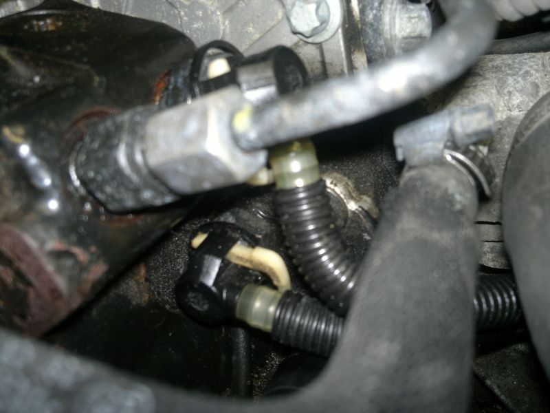

Pientä ongelmaa on ilmaantunut. Vaihteisto öljyn ja kyb venttiilin vaihtoon auto menee lähiaikoina. Nykiminen johtuu vaihdelaatikosta. Dieseli rupes haiseen sisällä kun käyttää paikallaan hetken, hain kl:stä jo O renkaat toivottavasti auttaa. Pientä kosteutta havaittavissa koneen etuosassa olevan mötikän polttoaine putkissa. Onko se mötikkä siirtopumppu vai mikä? Kai nää on näitä cdi perus ominaisuuksia

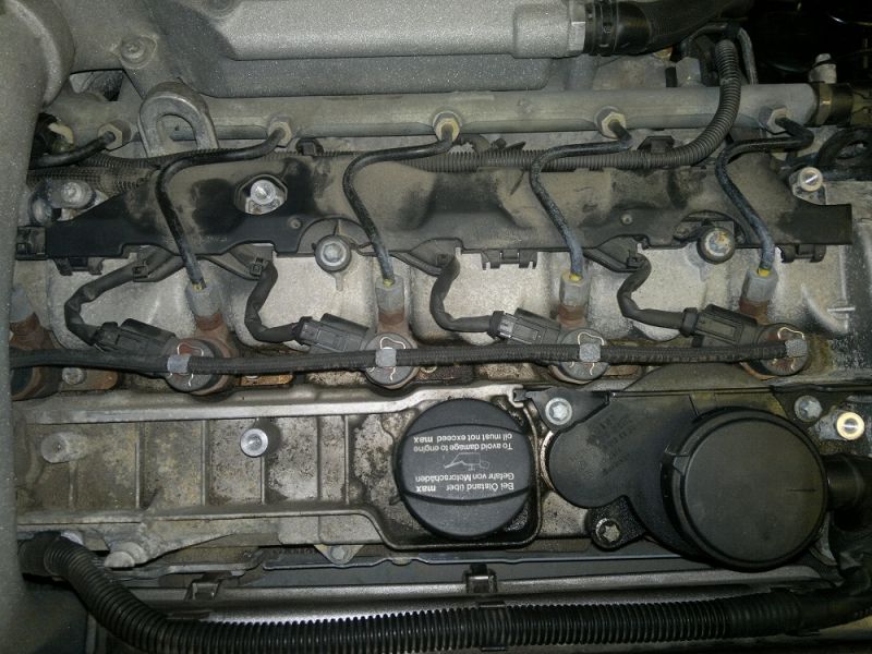

Tarkistele suutimien juuret
Ja +3581810EBB4
Ja +3581810EBB4
Suuttimen juuret täysin kuivat. Sullehan tää olis tarkotus tuoda öljynvaihtoon. Soittelen ens viikolla tarkemmin kuten sovittiin.CDI203 kirjoitti:Lienee kyse korkepaine pumpusta,Tu0mas kirjoitti:Pientä ongelmaa on ilmaantunut. Vaihteisto öljyn ja kyb venttiilin vaihtoon auto menee lähiaikoina. Nykiminen johtuu vaihdelaatikosta. Dieseli rupes haiseen sisällä kun käyttää paikallaan hetken, hain kl:stä jo O renkaat toivottavasti auttaa. Pientä kosteutta havaittavissa koneen etuosassa olevan mötikän polttoaine putkissa. Onko se mötikkä siirtopumppu vai mikä? Kai nää on näitä cdi perus ominaisuuksia

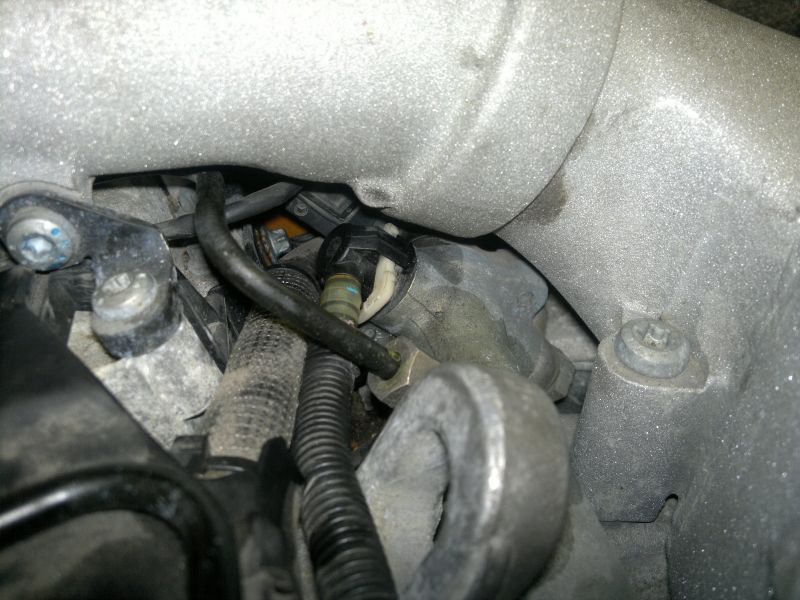

Tänään vaihdettu kolme uutta O rengasta ja ilmansuodatin, Korkeapainepumpun päästä vuosi aika reilusti. Vuoto lisääntynyt muutamassa päivässä radikaalisti. Tänään aamulla lähti pitkän starttauksen jälkeen käymään ja sammui heti. Toisella startilla jäi käyntiin. Onneksi oli osat hankittu. Tiivisteiden vaihdon jälkeen ei diisselin hajua enään tullut. Seuraava kylmäkäynnistys varmasti kertoo viimeistään tuliko vika kuntoon.
Vanha vasemmalla ja uusi oikealla.
Tästä vuosi, en tiedä kumpi letku mutta kummatkin vaihdettu uusiin.
Tämän myös vaihdoin vaikka oli kuiva. Onko näitä O renkaita vielä jossain muualla?

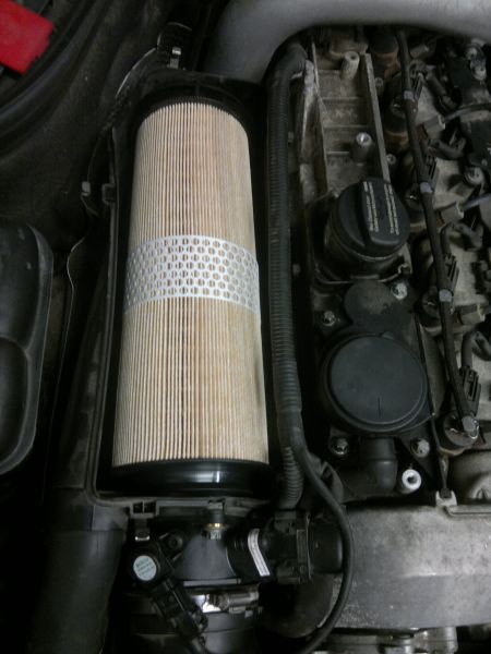

Uusi ilmansuodatin ja uusi ilmamäärämittari vaihdettiin pari päivää sitten.

Tämän mallin polttoainejärjestelmä on vähän erilainen.
Tässä on tankissakin pumppu, siksi polttoaine vuoto konetilassa "näkyy".
Sen lisäksi tässä on korkeapainepumpussakin polttoainetta imevä pumppu, joka on tehokas, minun paawossani ei muuta polttoaineen siirtopumppua olekkaan.

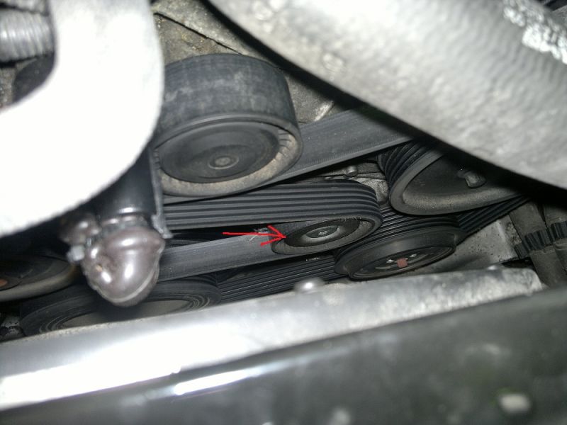

Tarkoitatko edestä päin katottuna moottorin oikealla puolella olevaa sileää hihnapyörää? Onko siinä hihnan kiristys? Kannattaisko näitä vaihdella hihnan vaihdon yhteydessä?hotari kirjoitti:Se hihnan välipyörä Sileä on erillainen normisti uritettu

Sileä pikku rulla on siinä öljynsuodattimen vieressssä. kiristin on alempana ja on sama kuin muissa cdi malleissa. Vesipumppu on eri makso k ällässä viime kesänä 320€ tuli alkuperänen
Kiitos selventävästä vastauksesta. Huomenna hihnanvaihtoon.dealer kirjoitti:Kiristinhän se ja nuolen kohdalla remmin alapuolella löytyy 17 mm 12-kulmainen kanta josta voi kääntää löysälle.
