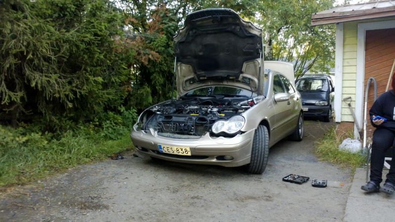

Nyt ois vesipumppu vaihdettu. Samalla ylävesletku ja nesteet. Öljyt+suodatin vaihtoon ennen talvea, muutenkin perushuoltoa (ilmansuodatin, naftasuodin..) ennen talvea. Kaasupolkimenkin voisii vaihtaa kuhan hommais ensin Nii ei turhaan sytyttelis epc Power Control ilmoitusta :D
