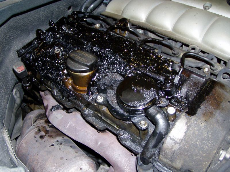

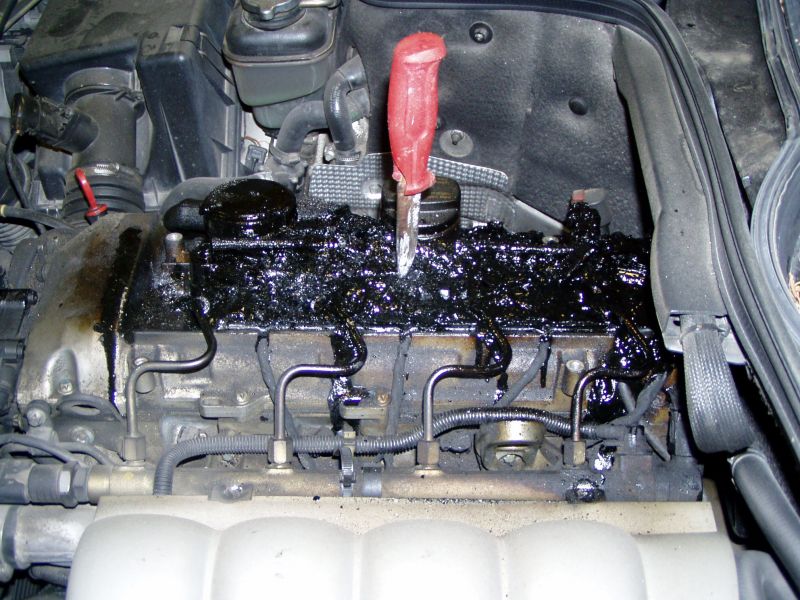

pientä suutin vuotoa cdi :shock: pesin kädet ja neuvoin jotta Ylivieskassa on hyviä korjaamoja :D
xr kirjoitti:pientä suutin vuotoa cdi :shock: pesin kädet ja neuvoin jotta Ylivieskassa on hyviä korjaamoja :D
Lujahermoinen kaveri on ollut. Tuo on varmaan haissutkin kilometrin päähän :shock: Mulla kesti hermo ajaa reissusta kotiin ja samantien uutta tiivistettä paikoilleen :lol:

Terho P kirjoitti:anyway: minkälaiset työkalut otan mukaan että saan kurkistaa muovien alle ostotilanteessa? luettele siis kaikki ne työkalut mitä siellä tarvitsen! koska toisessa päässä ei kuitenkaan ole mitään :? toki taidan ottaa koko työkalusarjan mukaan mutta kertokaas ny kuitenni.. jos sielä tarviikin lista avaimia :shock:
Torxipää-ruuvimeisselisarjalla irtoaa päälymuovit. En muista suoraan oikeaa kokoa, mutta punainen rinkula on wurthin sarjassa siinä joka passaa päälymuovien ruuveihin.
Yleisesti tuohon suuttimen pohjatiivisteen vuotamiseen ei paljon kannata ajatuksia tuhlata. Minulle sattui viiden vuoden aikana yksi vuoto. Kun on vähäkään tottunut cdi:n ääneen, niin sen tsupsutuksen tunnistaa kyllä heti ja kun vaihdon suorittaa viikon sisällä, niin mitään vahinkoa tai suuttimen jumimista ei ehdi tapahtua. Sama homma hehkutulppien kanssa. Kun syttyy ajon aikana hehkun merkkivalo ja jos ei ole hehkut kerenneet jumimaan, niin niiden vaihto on 20 minuutin homma. Jumiutumattomat hehkut lähtee aivan suosiolla kuumasta koneesta auki. Kaikki vaihdetaan kerralla. 50 euroa sarja. Jumissa olevaa suutinta ei kannata amatöörin yrittää enempää väännellä.
Tuo mitä yllä olevissa kuvissa näkyy, vaatii kyllä kuuron ja hajuaistittoman henkilön. Tuommoiseen kuntoon ei vahingossa pysty konetta saamaan.

Ja mitä xr:än kuvasa näkyy on oikeen että jonnekin putsatavaksi
Tunti töinä likaisen työn lisällä (tahalan rikottu)

dealer kirjoitti:Kai tuo Mora on johtosarjaan lyöty ? :lol:
no siihen se oli ainut pehmoinen paikka johon se jäi pystyyn :D
suojamuovikin olis pysyny ilman pultteja kiinni oikein voimalla se piti vääntää irti
putsasin kyllä enimmät karstat pois jopa suuttimetkin alkoivat näkymään mutta en siitä jatkanut koska arvioin jotta koko kansi saattaa mennä vaihtoon ja AkiPllä saattaa olla kansiakin
nimittäin auto oli täysin kolme sylinterinen käynniltään
jos Ylivieskaskan kylällä on silmiä kirvellyt ja ilmassa on ollut hirveä katku niin olen syvästi pahoillani :naama:
