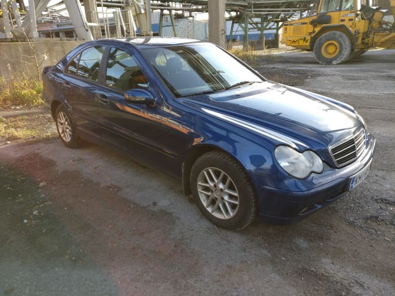

Nythän pääsi käymään niin että rouvan kanssa iltalenkkeilyä suorittaessa osoitin naapurin pihaan ja totesin "tuo olis myytävänä", tarkoittaen autoa enkä taloa. Mokoma otti ja innostui, meni hintaa kysymään ja kohtahan sitä oltiin koeajolla vaikka ei tässä nyt varsinaisesti oltu autoa etsittykään...
Noh, hyvähän se oli ajaa, kaikki classicin vähät varusteet toimi, hävyttömän hyvässä kunnossa sisältä ja päältä, ja ennenkaikkea reilusti nettiauton halvinta halvempi.
Tähän hintaan sisältyi pari koukkua; myydään vain talvirenkailla ja rajumpi kaasunkäyttö pistää vikatilaan. Katsastaakin pitää tammikuun aikana viimeistään.
Se ei pelaa joka pelkää, ja niinpä tässä iltahämärissä sitten auto siirtyi pihasta toiseen.
Myyjä oli autocomin tulosten perusteella vaihtanut tarvike-imm:n ilman mitään vaikutusta, itse ajattelin käyttää ihan starissa kiinni ja lähteä siitä sitten vianhakuun. Tuossahan nyt voi olla aika monta tekijää haljenneesta alipaineletkusta lähtien mutta vaikka imusarja pitäis uusia jää kokonaishinta silti siedettäväksi. Täältä foorumilta näkyy löytyvän monenmoista ongelmanratkaisukertomusta, pitää niitä lukea tässä homman edetessä.
Yritin sitä varustelistaa hakea mutta ei sitte millään lontoonkielistä sivua löytyny ja tuo venäjäntaito on kyllä 25 vuoden käyttämättömyyden aikana ruostunu lähes täysin. Jos joku tahtoo auttaa niin vin-koodi on WDB2030061A085025...

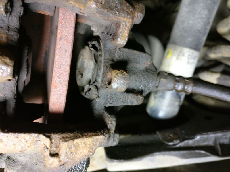

Noh, käytin jarrupaloja irrallaan ongelmanurkassa ja kyllähän tämä oli selvä tapaus.
Jos tiivisteet näyttää tältä ja sisäpuolen männästäki puuttu pala (ei oikeen kuvassa erotu) nii miten ihmeessä tämä on voinu toimia ollenkaan... Kaikki vaan uutta levyä lukuunottamatta kumpaanki takanurkkaan nii josko se siitä sitten.
Sai tuota nyt sen verran herkisteltyä ettei se varmaan tuleen syty jos 2-5km matkaa ajaa 40-50km/h nopeuksilla.

Alottelinpa jarruremppaa tänään kun vihdoin kaikki osat (ja työkalut) oli tontilla. Nätistihän se kuskin puolen satula irtosi autosta, levy ei sitten halunnu lähteä mihinkään kun se pikkunen torxipultti oli edellisten remppareiskojen jäljiltä melko pyöreäkantanen.
Vaan onneks tässä rattaassa käsijarru toimii ihan ok, joten toivotaan että toisen puolen saa ottamaan paremmin ihan säädöllä. Muuten tulee kyllä virka-apupyyntö jolleki pajalle tämän kanssa.
Eikai siinä sitten muuta kuin uusi satula paikalleen, uudet palat sisään ja uutta tappia reikään - paitsi että se uus tappi oli liian pitkä. Ei taas Motonetin myyjällä ollu menny hommat putkeen. Naputtelin vanhan tapin paikalleen koska se oli ihan hyvässä kunnossa, olkoot prkl. Ilmaus meni muuten hyvin mutta kyllä tässäki ois tarttenu apurin, samaisen Motonetin ilmaushärvelistä ei ollu paljoa apuja kun neste tulee ulos ilmaruuvin juuresta vaikka aukasee ihan minimaalisen vähän. :D
Nooh, kyllä se siitä saatiin ilmattua jotenki. Ainaki toimii, ajamalla testaamaan en lähe ennenku toinen puoli on tehty. Rouva vaan tuli huutelemaan saunaan nii pitänee huomena jatkaa rojektia. Saas nähä mitä vänkärin puolelta sitten löytyy... :roll:
