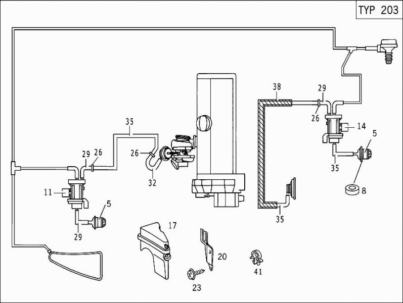

Jos jollain on diagrammi tai kuvasta linkki, josta selviää toi alipainepiiri, niin siitä olisi apua huomiseks.

Maddox_ kirjoitti:Jos jollain on diagrammi tai kuvasta linkki, josta selviää toi alipainepiiri, niin siitä olisi apua huomiseks.

Juurikin tätä kuvaa kaipasin, iso kiitos.
