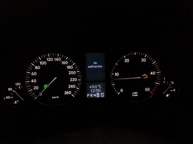

Ja sitten pitäisi alkaa setvimään seuraavaa vikaa ceessä. Eli W203 -04 facelift 220 CDI.
Kuvan mukainen tilanne, eli auton käydessä vikavalo palaa, mutta näyttö ilmoittaa "no malfunction".
Manuaali ohjaa moottorin puolelle (siksi nyt moottori-osiossa tämä postaus) mutta ajaessa tuntuvat oireet hieman viittaisi oman järkeni mukaan kuitenkin vaihdelaatikon puolelle. Vaihdelaatikkoa mietin siksi, koska vaihtaminen jotenkin todella omituista, normaalisti ylöspäin, mutta alaspäin vaihtaa vain jarrun kanssa. Kick-down ei toimi ja muutenkin kiihdyttäessä tuntuisi menevän vain sillä päällä olevalla vaihteella.
Avasin sen apukuskin jaloissa olevan vaihdelaatikon "boksin", josta CDI203 ansiokkaasti viime rassausmiitissä putsaili pistokkeet öljystä. Ei öljyä missään. Sieltähän tosiaan oli se laatikon pään pistoke ja muut himmelit jo aikaisemmin vaihdettu ja ainoa öljy pitäisi kaiken järjen mukaan olla se, mitä oli ollut johdossa jäljellä ja joka nyt sitten kuivuudesta päätellen viimeksi putsattiin kaikki ylimääräinen pois.
Mistähän tätä voisi lähteä purkamaan, manuaali viittaisi sitten taas seuraavaa:

EDIT: Niin ja lisäyksenä vielä siis se, että vika ilmestyi, kun Tuusulanväylällä noin 80 km/h vauhdissa vakionopeudensäädin päällä polkaisin kick-downilla lisää vauhtia ohitukseen.
Viestit: 29845
Moottorin vikavalosta ei tule näyttöön mitään malfunctionia.
Moottorinohjaus on nyt vikatilassa ja siitä johtuen vaihteiston toimintakin tuntuu oudolta, ongelman selvittäminen alkaa vikatestillä (Star).

Tämän päivän ensimmäisellä startilla vikatila ei ollut päällä ja pelasi alkuun normaalisti. Luin tuossa joltakin englanninkieliseltä foorumilta (hävitin tosin jo ko. nettisivun enkä sitä enää löydä), että jopa tukkeutunut putkikin saattaisi ko. vikatilan aiheuttaa. Tiedä sitten onko näin. Jokatapauksessa ajelin tuossa motarilla kolmonen päällä ainakin pahimmat karstat pihalle, jos siellä nyt jotain oli (yleensä siellä on). :D
Koska tuo vikatila meni eilen päälle kick-downilla, päätin karstanpolton jälkeen kokeilla sitä. No lopputulos vikatila uudestaan päälle ja kierrokset max 3000 rpm. Tässähän oli joku juttu, että 3-5 puhdasta starttia, niin vikatila poistuu, mikäli ei ole mistään kovin fataalista viasta kyse. Näin se myös teki. Tosin vaati kyllä rutosti enemmän niitä startteja, olisko ollut peräti 7.
Mitähän (muuta kuin että vaihtaa pienemmälle) sellaista tuon kick-downin aikana tapahtuu, joka tämän voisi aiheuttaa. Jos olisi kiinni kovista kierroksista, kaiken järjen mukaan olisi pitänyt mennä vikatilaan jo karstaa polttaessa kun kiersi lähellä 4000...
Viestit: 3839
swetters kirjoitti:Mitähän (muuta kuin että vaihtaa pienemmälle) sellaista tuon kick-downin aikana tapahtuu, joka tämän voisi aiheuttaa.
Tapahtuu esim. seuraavaa: Nopea railpaineen muutos (esim. suutinvika, railapaineen säädin- tai anturivika), nopea ahtopaineen muutos (esim. vuoto ahtopaineputkistossa tai välijäähdyttimessä tai virhetoiminto ahtopaineen säädössä tai katalysaattori tukossa), egr:n tilanmuutos (esim. takerteleva egr-venttiili tai imusarjan läpät).
Nämä siis esimerkkinä mahdollisista aiheuttajista. Starilla selviää oikea aiheuttaja.

Jos se vika tila tulee yleensä tuossa tilanteessa(hiljaksiin jonon mukan ja siitä sitten lähtee onkin vika tilassa) niin usein on kyse EGR onkelmista/tukoisesta putkesta/nokionkelmista
jos taas kiertää siinä josta lähdössä hetken niin ahtovuota
no *:rin piuhan päässä saa toden näköisesti suntaa vaikka viimeksi siihen tarvittin hiukan muutakin kun se näytti "hiukan" kummalisia...

Noniin starilla käyty ja tämähän ratkesi hieman ehkä yllättävästäkin paikasta. Kaasupolkimen asennontunnistin antoi herjaa ja näin ollen uusi kaasupoljin tunnistimineen tilattu.
Ei nyt ainakaan ensimmäisenä tullut itselleni moinen edes mieleen, mutta näköjään se tämäkin saattaa ko. vikatilan aiheuttaa.
Viestit: 2981
Kaasupolkimia on mennyt näistä. Polkimessa on kaksi potentiometriä joista toinen on kaasu pohjassa esim 4.5v ulostulojännite ja toinen 1.5v. Näin ollen systeemi on hieman varmempi kuin yhdellä ja saadaan vertailutietoa, jos olisi yhdellä niin sen vikaantuessa kaasu voisi jäädä "pohjaan" tai tyhjäkäynnille taikka johonkin väliin.
