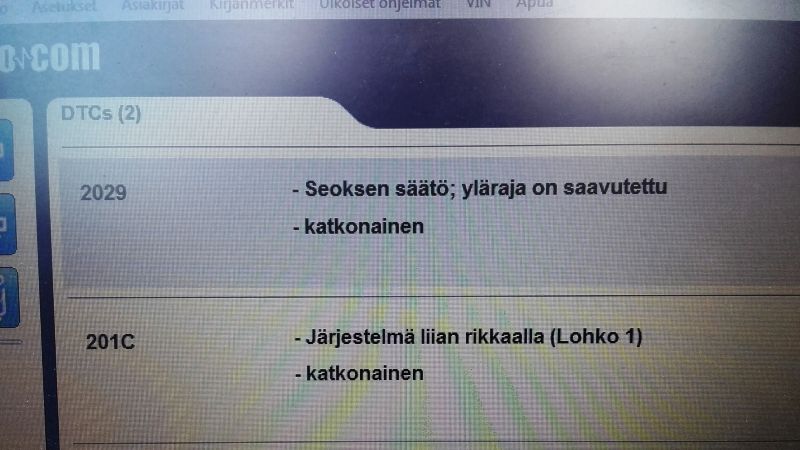

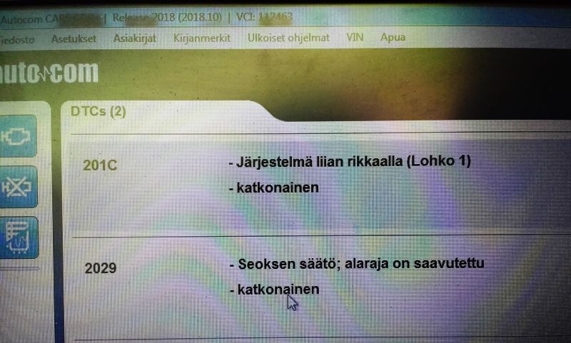

Tästä kyrpiintyneenä tilasin perinteiset johtosarjaremontin osat (nokka-akselin säätimet, molemmat lamdat) sekä kaikki imupuolen tiivisteet ja myös kaikki huohotinletkut uudet, että josko se tällä tokenisi... Uudet osat vaihdeltiin ja ei, edelleen sama vikakoodi. Tässä vaiheessa leikittiin vähän rikastuksen kanssa Starilla ja saatiin lisäksi vikakoodit 2029 rikkaalle ja laihalle seokselle. Kuvia välillä:
Nuo ylärajan ja alarajan koodit sai pois rikastusta vähentämällä... Mutta edelleen vikakoodi 201C vaivaa... Vaihdettiin ECU toiseen... Ei vaikutusta...

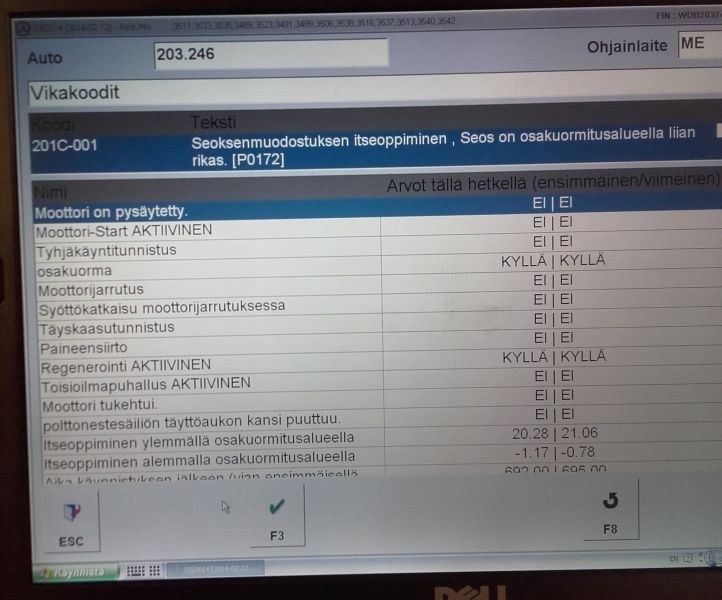

Tästä suivantuneena olen tarkistanus bensanpaineen, 4 - 4,2bar OK! Imuvuodot, OK! Antureiden toiminta, OK! Ilmamassa, OK! Boschin testerillä katsottuna Multiplikatiivinen seoskorjaus liki nollassa %, OK! Additiivinen seoskorjaus 0,06ms, OK! Mutta jostain syystä Lambda-sopeutus 19%, 20% on raja, mutta sekin toistaiseksi OK!
Vika ilmenee aina moottorin kierroluvulla 2200 +/- 100rpm, 690 - 695 s starttauksen jälkeen. Siis ei joka starttauksella kuitenkaan, kävin vasta Kemissä mutkan, eikä vikavalo sillon syttynyt kuin vasta sieltä lähdettäessä, uudelleen käynnistyksen jälkeen...
