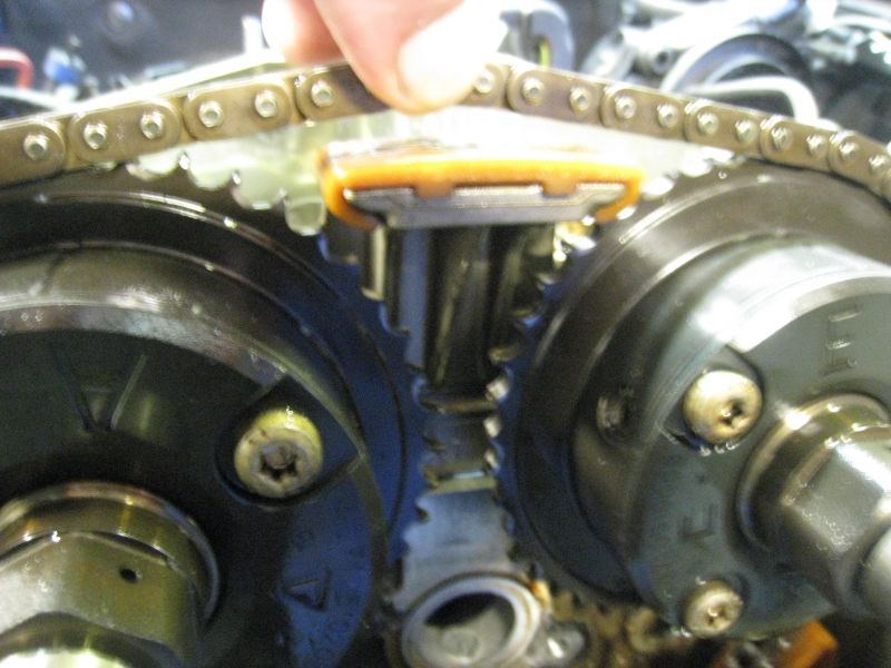

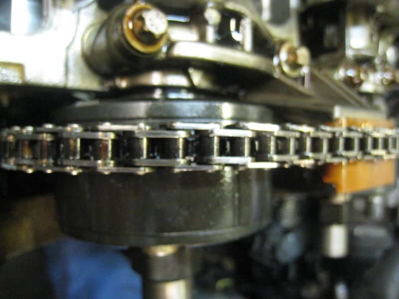

Onpa tästäki taas lisää kokemusta..... ei voi muuta sanoa. 150tkm ajettu w204 jossa oireet että kylmänä vähän kone kälättää.
Venakoppa auki ja ketjun vaihtoon> Hammaskeiju oli käyny ja vieny nokkapyöristä hampaat ja samoin alapyörä aika kulunut. Ketju venynyt yli lenkin verran eli toista senttiä. Ketjun kiristimen mäntä tuli ulos itekseen kun ruuvas irti> uudessa ei tule.
Kone pöydälle ja purkamaan. Alapyörää ei saa pois ennenkuin saa toisen laahaimen pois> laahain ei lähde ennenkuin kansi pois. Tasapainoketjua ei saa vaihdettua ennenkuin öljypohja pois> pohja ei lähde kuin etukelkka edessä>kone pois tai etuakselisto pois. Eli täysin perse eellä kasattu kone vielä kaiken heikkoutensa lisäksi. Ois vaan tuoki levenny niin ois saanu tilata saksasta uuden koneen.
Parilla tonnilla osia ja muutama päivä töitä :opel:
Kyllä tiisseliveroa pitäis olla vara maksaa jokaisella mersumiehellä :director:

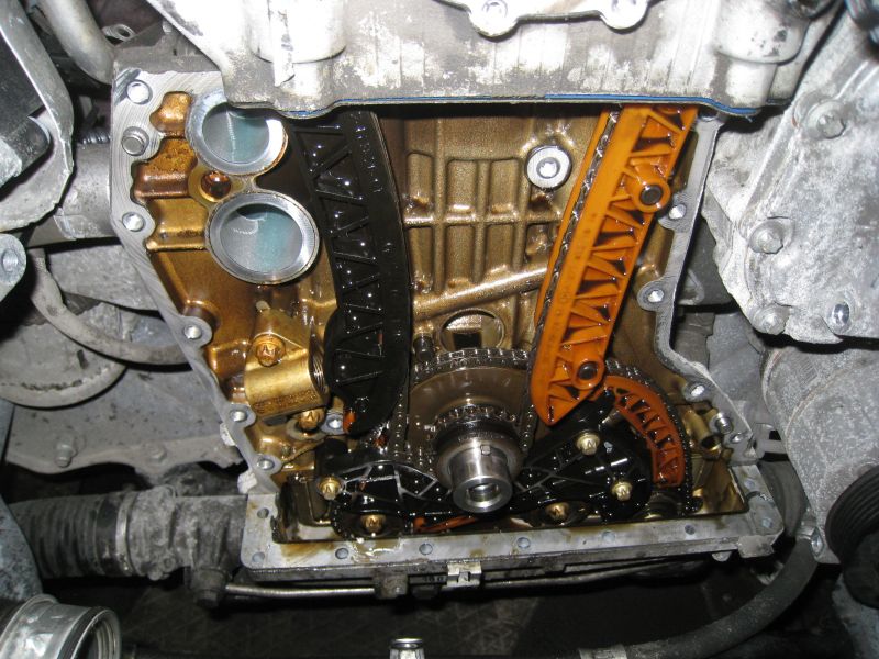

Tuossapa vähä kuvaa kun "kylmänä vähän pärähtää" 5-tonnia kitoooos 8)

Onks noi alapyörät yhtä kappaletta?

sipi kirjoitti:Onks noi alapyörät yhtä kappaletta?
Vaihdoin tänään itse kylppärin 7 vuotta vanhan Oraksen uuteen, kun putkimiehen mukaan niitä ei kannata korjata. Hinta 250 euroa, putkimiehen kanssa olisi ollut 300+. Mitähän tuon ketjun vaihto maksaa, kahden vai kolmen Oraksen verran?
Alapyörät on yhtä jöötiä ja lähtee vasta kun tuo toinen ohjuri on pois eli kansi pois jne... Ketjun vaihto kiristimineen jossain 850€ tienoilla tuo laaharihomma 5-tonnia :roll:

sitten kun se jakopää löytyy moottorin takaosasta niin se alapyörä ja kampiakseli on yhtä jöötiä :D

Alapyörä näyttää kuvassa kuitenkin kohduulliselta, sensijaan yläpyörät ovat ilmeisen kaput. Tuon ilmiön voisi selittää alapään paremmalla voitelulla, tai siis ylärattaiden huonolla voitelulla. Alaratashan itseasiassa tekee enemmän työtä, vastaa molempien nokka-akseleiden kitkoista ja jousipaineista, ja pyörii lisäksi tiuhemmin.
Onpa melkoinen älypeli. :shock: Ei paljonkaan oisi tarvinnut tehdä erilaista, niin oisi tuon liu'un saanut pois paikoiltaan ilman kannen irrotusta. :?
xr kirjoitti:sitten kun se jakopää löytyy moottorin takaosasta niin se alapyörä ja kampiakseli on yhtä jöötiä :D
Se ei kuitenkaan pyöritä ketjua vaan toista hammaspyörää. Lienekö eroa kuluvaisuudessa? :nocando: Onhan noita akseliin koneistettuja hammaspyöriä ollut jo esim. vaihdelaatikoissa ja perissä.

sipi kirjoitti:Alapyörä näyttää kuvassa kuitenkin kohduulliselta, sensijaan yläpyörät ovat ilmeisen kaput. Tuon ilmiön voisi selittää alapään paremmalla voitelulla, tai siis ylärattaiden huonolla voitelulla. Alaratashan itseasiassa tekee enemmän työtä, vastaa molempien nokka-akseleiden kitkoista ja jousipaineista, ja pyörii lisäksi tiuhemmin.
Alapyörä oli tosiaan vielä kohtuullinen, mutta kulunut sekin sitten livenä aikalailla. Alaosahan ui öljyssä ja yläpyörissä ajoituksen säädöt ym. hässäkät jotka omilla kolinoilla ja värinöillään varmaan myös rasittavat tuota hengetöntä ketjua :? Venynyt ketju nuo pyörät sitten syö kun ketju ei mene enää omassa kolossaan.

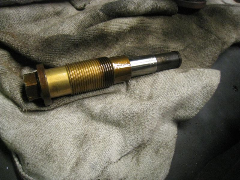

Tulipa käytyä tämän ketjun ja monen muun kommentin perusteella vaihdattamassa m271 moottorin jakoketju Tampereella Vänttisen huollossa.. Siellä olikin ollut lähiaikoina pari autoa korjautuksella tämän vian vuoksi ja vahinkoa oli jo päässyt tulemaan. Yhteen ainakin jouduttiin vaihtamaan moottori kokonaan.
Hintaa tuli yhteensä noin 500e. Osia vaihdettu:
- Ketjunkiristin M271 88e
- Jakoketju M271 komp. iwis 76e
- Vk. Tiivistesarja 43e
- Tulppa jakop. koteloon 30mm 4e
- Laahain ylä 2e
Ehkä tämä oli ihan järkevää käydä vaihtamassa vaikka mitään vikaa ei ilmeentynytkään.. Kyllähän toi huollon hinta aina vähän kirpaisee.

Viime perjantaina vaihdoin yhteen ketjun jossa oli jo motti vikavalo syttyny ja syynä imunokan ajoitus pielessä. Yhdellä pykälällä oli hypänny. Vähän enempi ku ois menny ni ei ois tarvinnu vaan ketjua vaihtaaakka...
