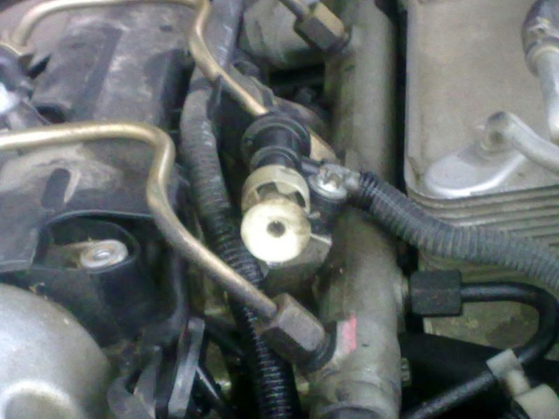

Ihellä kansa 01 200cdi siitä ku suojamuovit ottaa koneen päältä pois nii paljastuu mitä pittääkii nii sellanen osa ku bleed valve lörpöttelliit naftaa tasaseen tahtiin tipoittain. selkeni osan vaihdolla. makso veholla 14,90 ja tilasvatte saksasta. se on sellanen valkonen ja 5 cm pitkä osa. vaihtu kyl tosin nyt mustaan mutta sillä ei taijja olla seksuaalista merkitystä. kasteli aika huolella koko koneen jos siitä vuotaa.

Bleed valve on sellasella vastatorxilla kiinni Railikiskon yläpuolella. Sille tulee suora putki polttoainepumpulta näkyy kyllä selvästi kun muovit on pois. mulla taitaa olla kuvakii jossai..
Tuo valkoinen mutikka tuossa itsellä vuoti[/img]

Bleed valve on valkoista muovia (n 5 cm pituinen, pyöreä) ja sijaitsee rail-putken päällä lähellä moottorin etuosaa. Hyvin näkyvissä päällimmäisenä koneessa. Se on yhdistetty muoviletkulla polttoainejärjestelmään. Siitä voi esim ilmata poltoainesysteemin, vaikken kyllä ole sitä onnistunut tekemään. Munkin autossa se alkoi vuotamaan ja uusin sen, mutta voihan sen putken väliaikaisesti tukkiakin, ei sillä b-valvella käynnin kanssa mitään tekemistä ole. Eikö vuoto näy kun panet koneen käyntiin ilman suojamuoveja ? Minkäslainen se irrallinen peltikansi on ?
