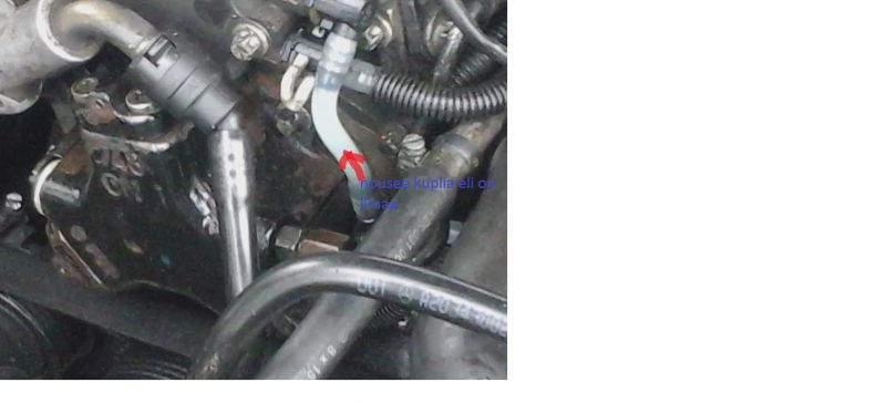

hei itsellä vähä samoja vikoja vaihdoin korkeapainepumppuun kansien tiivisteet ku vuoti ja samalla laitoin uudet nafta letkut mutta ei vaa käynnisty mb 220cdi vm02

kuinka voi lykätä ilmaa vaikka uudet putket eikä lähe käyntii

no niin sain kaverin munkaa ilmaileen tota niin toi korkepaine pumppu on kai rikki ku tosta rautaputkesta mikä lähtee korkepaine pumpusta niin sieltä ei tuu naftaa ollenkaa ku startttaa perkeles
Viestit: 29703
Ota irti kuvassasi oleva letku johon olet piirtänyt nuolen, sitten kaveri starttaa kunnes liitoksesta tulee polttoainetta, laitat "vauhdista" putken paikalleen ja kohta käy.
Tai sitten ei ole tiivistesarjan vaihto onnistunut.
Viestit: 4355
Ja onhan kaikki letkut oikeissa paikoissa
ylli84
Viestit: 5
Liittynyt: 25.1.2015 13:28
Paikkakunta: nurmo
Viesti Kirjoittaja ylli84 »
No nehän oli letkut väärin päin korkeapaine pumpulla vaihdoin niitten paikaa ja 30sekuntia strattasin ja mersu käyntii
Viestit: 4355
ylli84 kirjoitti:No nehän oli letkut väärin päin korkeapaine pumpulla vaihdoin niitten paikaa ja 30sekuntia strattasin ja mersu käyntii
Yllätävän usein vikan,
kun kaikki on oikeasti kunnossa eitarvitse mitään muuta tehdä kuin muutaman kerran startat niin lähtee,
ei mitään putsarin täytöä tai muttakaan
mutta silloin pitää tosiaan olla kaiken tiptop kunnossa
hassua o viel se että saattaa auto toimiakki jotenkuten vaik olis ne pumpun letkut väärinpäin. Noh ei se mul kyl toiminu mutta käynnistyili jne. lupaili ja sit etti vikaa muualta... :lol:
