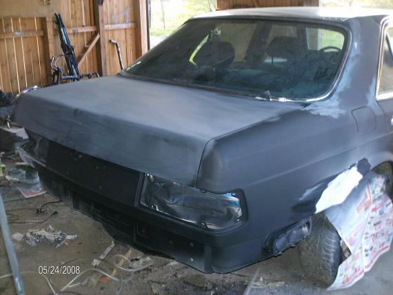

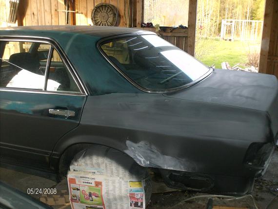

Ja nyt kuvia kansalle.
Pohjamaalissa osa autoa..
Sthealt-ässä
Jännästi näyttää kuvassa juovia..
takapää(ja ei vahdata takapuolta tarkkaan..) :lol:
Ja eväitä
Ja lisää tulee kun saadaan taas jotain aikaan..sedän hallia siivottu maalauskuntoon..vetäisen pinnan siellä..

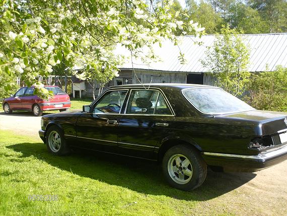

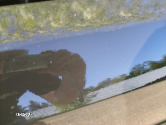

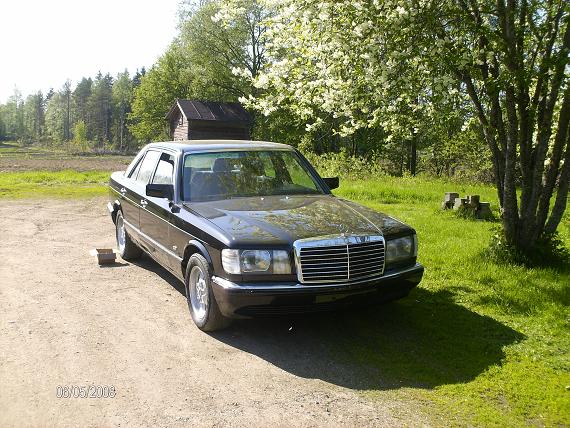

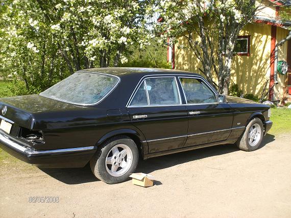

Do dii..pääsin jo aikaisemmin kotiin kun peruivat kyytiä..kauhealla kiireellä hakemaan Eini kotiin ja kasaamaan..helmamuovit ja muuta sälettä on jo paikoillaan..ja kuvia kun kansa vaatii
touhottaja kirjoitti:miltäs se pinta läheltä näyttää :?:laitappas kuvia läheltä ja kaukaa :D
kauempaa
Kylki
on jo pölyä pinnassa.. :lol:
toinen kylki
takapäätä pitää viellä laskea..
takaa
puskimeen pitää uusia kromit :roll:
keula
ja Touhottajalle läheltä
kuvissa on jo siitepölyä kun olivat siirtäneet auton hallista ulos..no mustassa näkyy kaikki lika..
