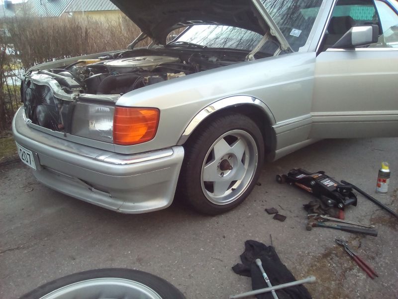

Halu päästä secin rattiin kävi niin kovaksi että hain auton eilen kotiin.
Neljä päivää dieselissä liottettu tyhjäkäyntiventtiili ei juurikaan paremmaksi muuttunut. Lasipurkin pohjalle jäi pienenpieniä mustia hitusia, mutta toivottua tulosta ei saavutettu. Tyhjäkäynti lämpimänä 1000 rpm.
Seuraavaksi sitten se kuristusholkki letkuun. Tahi vetämään tilaus kiinaan.
Muuta pientä kevätkrapailua pitää myöskin vielä tehdä, muttakun tänään oli niin muka kylymäkin tuusata ulkona.
Kilvet kiinni, etupyörien vaihto keskenään pyörimissuunnan takia, radio paikalleen, rasvailua, siistimistä..ymym.

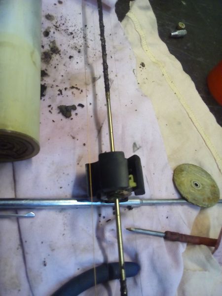

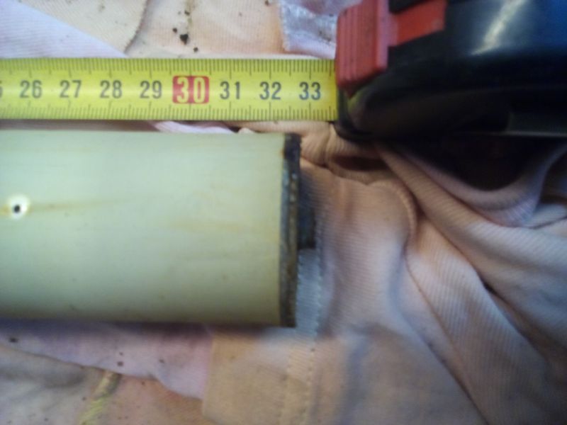

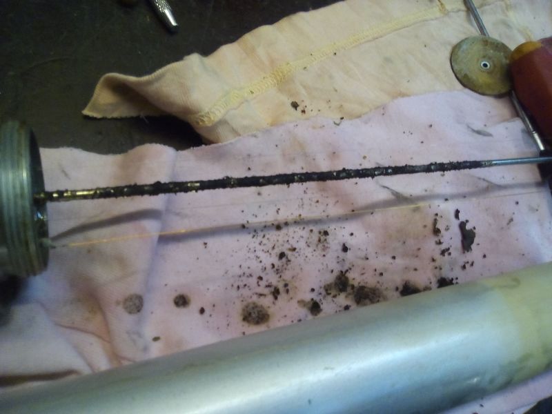

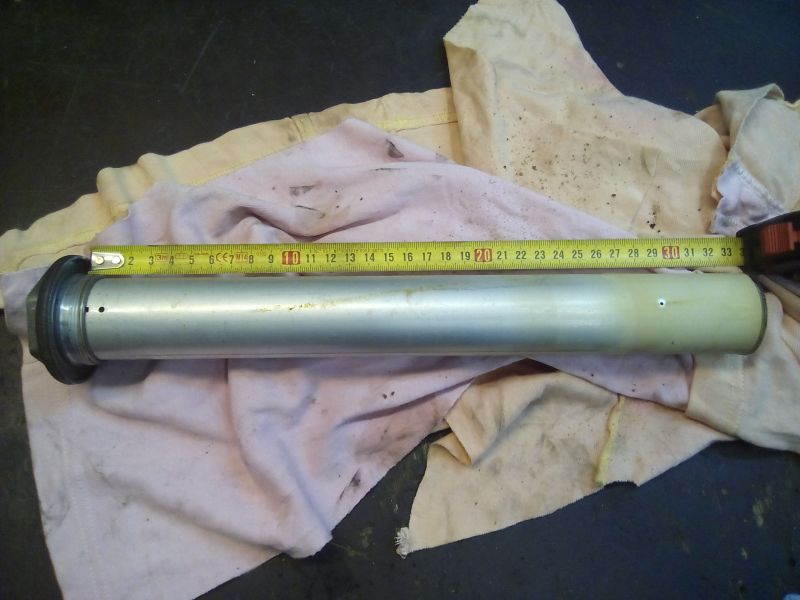

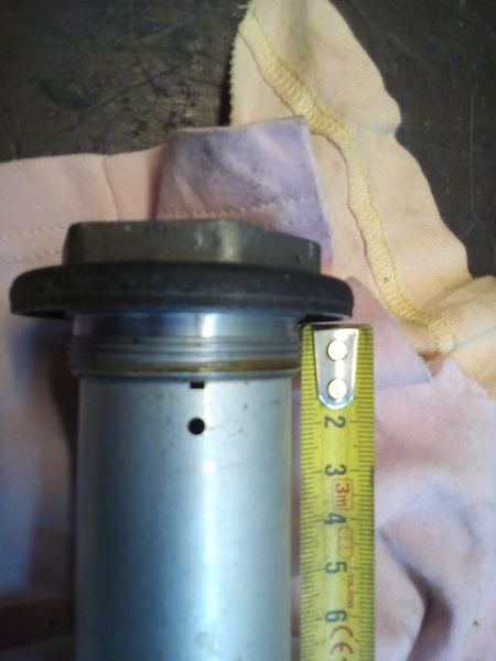

Päivän ohjelmassa oli polttoainemittarin anturin irroitus & putsaus.
Vasen takaistuin irti, selkänoja irti ja näkyviin paljastuu muovitulppa, jonka takana on anturi. 46 mm. hylsyllä lähtee ja malliltaan samantyyppinen kuin on muissakin tämän aikakauden mersuissa.
Syy mittarin takertumiseen puoleen tankkiin on ihan selvä. Ruostetta liukutangossa.
Tankissa on todennäköisesti myös ruostetta sisällä, 14v. seisotus tekee tehtävänsä.
Ainakin käsin anturia käännellessä mittari näytti kuten pitää.
Kohta nähdään miten bensan kanssa, kunhan tankkaan seuraavan kerran.

meinasin kysyä että onko molemmat langat ehjät, mutta onhan ne kun katoin tarkemmin :oops:
Karvanaama
Viestit: 862
Liittynyt: 10.9.2011 14:20
Tuo mitätön remontinkorjuu on täten tuomittu onnistuneeksi.
Viisari pompsahti näyttämään täyttä tankkia.
Edellisen tankillisen kulutus 14,9l/100km. Samaa tahtia jos kulutus vähenee, parin vuoden kuluttua ollaan jo alle kympin kulutuksessa..

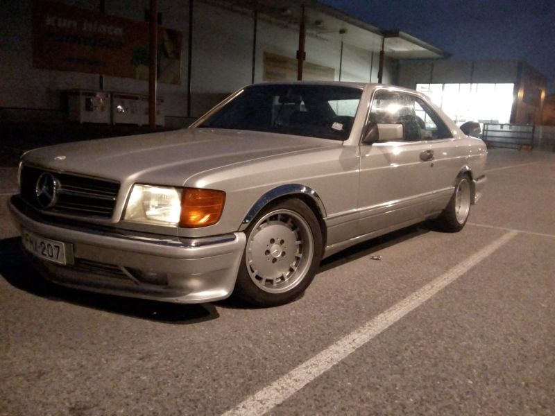

Pesin koivun alla lojuneen auton, jonkunlaisen vahauksenkin koitin tehdä.
Sitten iltahämärissä jotain kuvamateriaaliakin. Tässä huomaa oman taitamattomuutensa valokuvauksessa. Kakarana kävin oikein kamerakerhossakin, mutta sen syynä oli kerhossa käyvä tyttö.

kommee vaunu :kuski:
simoks
Retro-HVM
Viestit: 791
Liittynyt: 30.10.2010 17:56
Paikkakunta: Toijala
Viesti Kirjoittaja simoks »
Hyvässä maalissa näyttäs olevan ja vanteet istuu ku isi äiteen sisään :!:
Kromikaaretkaan ei näytä ihan niin tökeröiltä mitä usein esim mustassa autossa :)
Onkos tässä laikatut jouset vai joku madallussarja?

Taitaa tuo siunattu pimeys jota keinovalolla lievennetään, yhdistettynä kehnoihin kuviin, parantaa maalipintaa.. :)
No ihan kohtuullinen on maali, puskimissa on naarmuja edessä ja takana. Etuspoikka on monesta kohtaa näkyvästi halki, mutta kasassa kuitenkin.
Katsuri löysi vietereistä Lorinserin peltilätkät, iskareista en kylläkään tiedä.

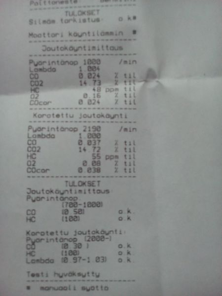

Tämäpä on sitten katsastettukin, korjauskehotuksena pieni pensavuoto pumppujen luona takana. Vähän kosteutta ja hajua myös. Asiallinen kehotus.
Käsittääkseni päästöarvot olisi kohdallaan. Tyhjäkäynti sattui mittauksen aikana olemaan taas ylhäällä n.1000rpm. Yleensä on vähemmän.
Auton vieressä pihalla on parikin koivua ja arvata saattaa millainen määrä niitä norkkoja oli auton päällä, sisällä ja varsinkin tuuletusaukoissa tuulilasilla. Puhaltelin niitä paineilmalla ja pistin auton käyntiin. Hetkenpäästä alkoi käry haisemaan ja ihan näkyikin savua. On se lämppärin etuvastus sitten vekkuli laite keräämään palavaa materiaalia.
Kohtapuoliin joutaisi kait viemään auton talvehtimaan.

Sorvausguru löysi rautatangon sisältä pimpulan (7mm.reikä), jonka laitoin tyhjäkäyntiventtiilin reikään. Nyt näyttäisi tyhjäkäynti pysyvän 750-800 kohdilla lämpimänä.
Kylmänä vaan useimmiten joutuu starttaamaan 2 kertaa, tästähän toki oli etukäteen varoitettukin.
Jo ennen tuon pimpulan laittoa huomasin puolilämpimänä pienen nypytyksen tasakaasulla ajaessa. Joka kyllä häviää koneen lämmettyä lähemmäs 80 astetta. Eli nypytys tule josain 60 asteen kohdilla.
