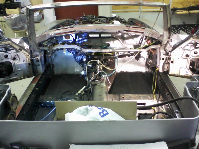

tämä kuva on tältäpäivää eli tämän jälkeen on vielä tehty ja kuva ei varsinaisesti esitä mitään mutta otin sellaisen kun sattui olemaan puhelin tuolla hetkellä kädessä(lue:kattoin että joko saa mennä kaffeelle)
tuommoosta,, huomenna vielä tulipellinsisäpuolen pohjamaalaus+pintamaalaus(+lokasuojien konehuoneenpuolien pintamaalaus) maalin hakua ja ihmettelyä.. sitten vois ehkä aloittaa kasauksen :roll:
kyllä siittä vielä valmis tulee,, nyt kun on uusi ohjelma ajettu piähän,, eli turhuudet siivottu ajatuslistalta pois..

siinä on tänään ennen kolmen kaffetta otettu kuva,, en vielä tänään saanut viimeisteltyä maalaus valmiiksi,, on huomenna hinkkaan tuon loppuun ja maalaan sitten,,eli tuota ohjaamon etuseinää hinkkailen puhtaaksi ja maalaan sen ensin punaiseksi,, sitten varmaan vibro tai harmaata ja vibro :D

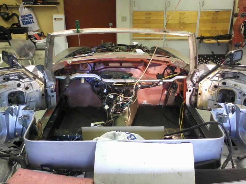

pohjamaali loppui ensin sekotuksessa kesken(koviketta kyllä on :x ) sitten maalatessa vaikka jatkoin sen kuinka ohkaseksi(vesikin on vaffempaa :roll: ) :shock:
eli tarvii vetää vielä se harmaa tuohon päälle,, tuli sen verran ohkaselti vedettyä paikoittain..
tuommonen siittä nyt sitten alkuunsa tuli :roll:

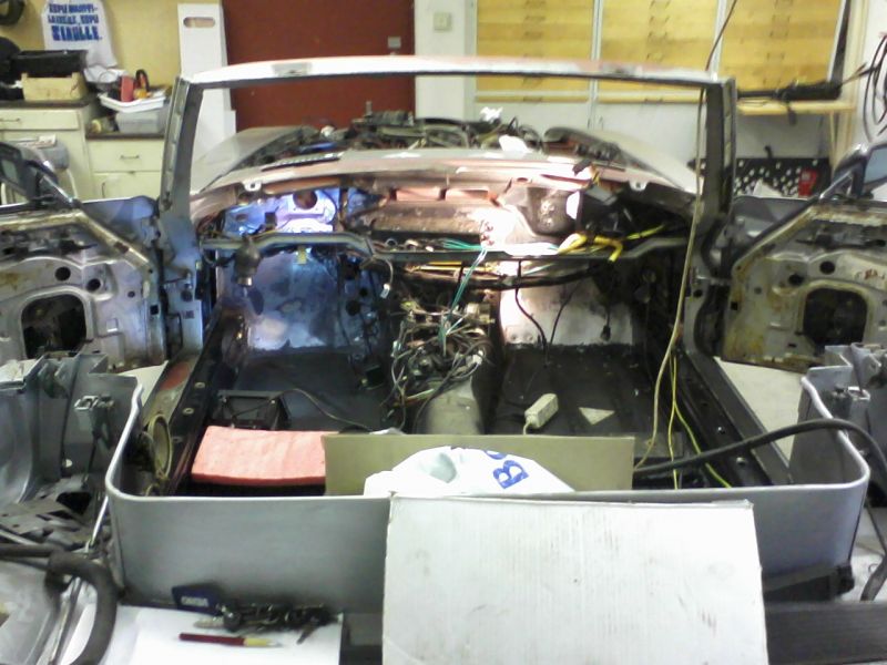

Tänään heräsinkin jo aamuvuoroon (iltavuoron aikaan muuta tekemistä,, josta tulee foorumille varmastikkin oma topikki :wink: )
Pyyhkäsin sen nyt harmaaksi,,,
ihmeellinen tuo luonnonvalo..
:roll:

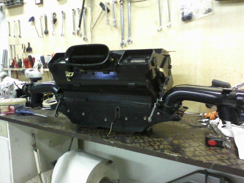

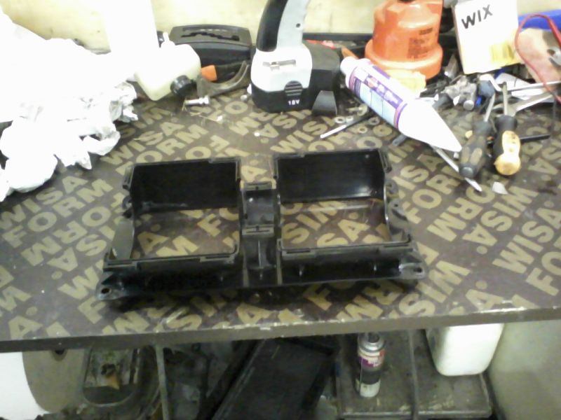

Tuommonen tuosta värkistä tuli kun sille hieman antoi hellyyttä.
eli purku, putsaus ja kasaus(+laittelin uudet kumirinkulat siihen kun olivat vanhat päässeet kuivumaan ja tietysti sitä enempi vettäkestävää=punasta vaseliinia käytin kasauksessa)
elikkä jos jotkut ei arvaa mikä tuo on niin se on sellainen pyyhkijähärveli :lol:
(nuo siniset vääntöraudat on ostettu opeliksin koneistukseen.. :wink: )

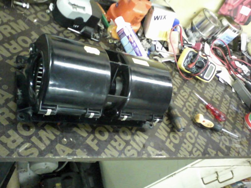

tänään purin/putsasin ja kasasin puhaltimen.. :arrow:
nuin :roll:
