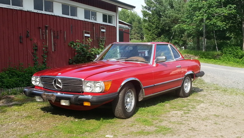

No, nyt on Mersu taas kotona. Seuraavaksi katsastukseen. Ajattelin, että vien suoraan konttorille ja korjaan vain listan mukaiset viat, niin pääsee kaikkein helpoimmalla ja nopeimmin.
Mutta mitähän tuohon nyt pitikään tehdä? Etu-umpiot piti olla E-hyväksytty ja olikos se niin, että ne pienet keltaiset valot eteenpäin eivät saaneet olla keltaisia? Sumuvalot (valkoiset keskemmällä alhaalla) kai saavat olla ihan tuollaiset? Oliko muuta?

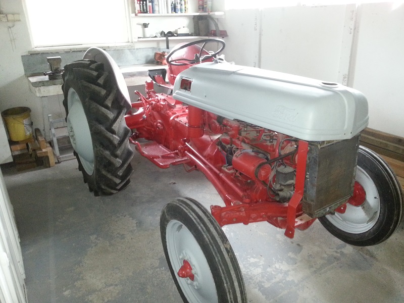

Nyt himottaisi 60-luvun Ässä. Kiinnostaisko ketään ostaa tätä?
Jos on hyviä arvioita, mitä tästä voisi pyytää, niin laittakaahan hinta-arvioita. Itse olen vähän hukassa hinnoittelun kanssa....
