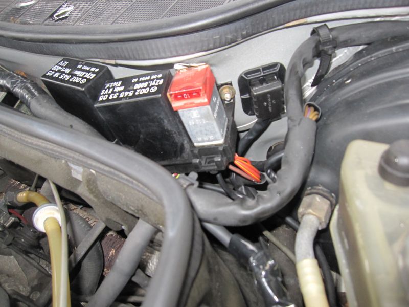

Noniin, eli pikaisella silmäyksellä ei löytynyt alipainepuolelta mitään. YJ-rele on vielä perkaamatta koska en mie sitä löytänyt. Samoin tuo suutin kokeilemati, mutta no sen totesin että jotain häikkää on siinä lodjun vaijerissa, liekko poikki tai jotain vai onko näissä tyypillisesti jotain levinny laatikon päästä. Vivuston puolella tuntus olevan kaikki kunnossa. Mutta eipä vaihda ilman kd/pakkovaihde pienemmälle jos tarjoaa vetoa.
ruikku
Käyttöohjeuskovainen
Viestit: 380
Liittynyt: 19.10.2010 0:09
Viesti Kirjoittaja ruikku »
YJ-releen asuinpaikka.

Korjaan, tuota kirjoittaessa oli jo osunut silmiin ja todettu että kaksinaulainen, kumpikin naula hengissä. Ainoa vain että noinkohan tässäkään kattia on joka tarkoittaisi kaiketi sitä että pitäs olla 1 naulanen toi yj-rele. No täytyy purkaa atomeiksi tuo rele ja kahtoa onko kaikki kotona, sitten mittailla tuo kk-suutin että saa virtasta ja sitten kokeilla suoralla virralla että toimaako.

Tänään fiksautui yj rele jossa olikin aika paljon irtonaisia, soppapuoli ei pelaa kuitenkaan ihan kunnolla vielä. Joten sitä tutkitaan vielä jatkossakin, laatikko saa toistaiseksi olla perehtyy siihen sitten kun koneen saa pelaamaan. Tulipa muutenkin todettua että ei se ASD auta jos ei sataa kiloa ole tavaraa kontissa tai kelvollisia renkaita, nyt oli sellaiset kesärenkaatj oita kutsuttiin kitkoiksi.
