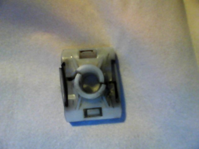

Eli lasiremppa meneillään ja seuraanvanlainen osa pitäisi löytää. Turha toivo? Liimaamalla tuskin uudenveroista saa. KL ja motonet myy eioota. Venetmäelle soitan ensiviikolla

Siis tämä valkoinen muovikappale joka liukuu siinä kiskolla sisältää messinkitapin jonka avulla se kiinnittyy siihen liikkuvaan metallivarteen. Nyt kun tämä entinen muovi on haljennut niin tappi on jäänyt paikoilleen. Istuu tiukassa!

Ainakin Ventmäen toimittamassa varaosassa on sen valkoisen osan sisällä on tuollainen messinkitappi. Sen tapin saa kyllä pois osan sisältä mutta reiät siinä valkoisessa jutusa on liian pienet, että tuon jo kiinni olevan tapin voisi siitä törkätä läpi.
Menipä vaikeaks
w126 300SE 1986
olekkos ottanu sen jousirikan näkösen lukituksen ensin pois ja sitten koittanu pyöräyttää sen reijästä läpi :wink:
kuvan osakin näkyy olevan menoossa poikki :shock:
tuo tappihan on niittaamalla laitettu ikkuna nostimeen kiinni ja saattaa kyllä olla, että tarttee irrottaa tappi kokonaan irti nostimesta että muovi irtoo ehjänä :wink:

Kaikenlaista on koitettu mutta tuon valkoisen laatan reika on yksinkertaisesti liian pieni, että messinkitapin levein osa siitä läpi menisi. Pitää käydä ensiviikolla vähän tiiraileen ammattimiehen luona tuon kanssa.

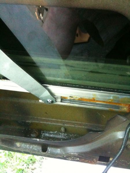

Nyt hajos meidänkin ässästä tuo sama osa :evil: . Ei tälle illalla muuta jaksanut tehdä, kuin että nappasin oviverhoilun pois ja nostin ikkunan ylös. Pitäis kai se tilapäisesti sinne kiilatakin jollain. Ihmetellään tuota korjauspuolta tässä viikonloppuna.

Otin akselin kokonaan ikkunan sähkömoottorista irti ja käytin paikallisessa korjaamossa porattavana. Porasivat tapin pois ja siihen sitten ohutkantaisella pultilla tää valkoinen muoviosa kiinni ja kiristettiin pultti ja tehtiin pieni miksaus ettei ajan saatossa löysene kierteiltä. Kiristys siis vasta kasausvaiheessa, moottori kiinni ja kohdilleen ja hyvin pelaa. Samalla kannattaa rasvata akselit ja rattaat ja kiskot. Toimii hyvin!
