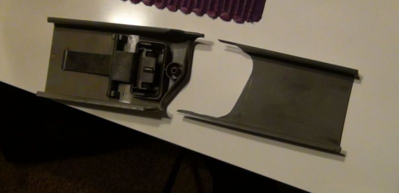

Eli vyö ei kelaa itseään enää takaisin, eikä sitä saa vedettyäkään lisää ulospäin. Onko siellä siis mekanismi automaattisesti hajalla? Jos on, mistä saa uuden? Motonet ei auttanut, KL-n netistäkään en onnistunut löytämään. Tosin en ole paikan päälle vielä ehtinyt. Miten on tuon turvavyön yhteensopivuus muiden mersunmallien kanssa?
Mekanismi on ilmeisesti kolmen pultin varassa. B-pilarissa alhaalla, B-pilarissa ylhäällä ja sitten penkin alhaalla rungossa viimeinen kiinnitys.
B-pilarin purkaminen toi sitten esiin toisen ongelman: Mistä löytää tämä osa? Näitä vanhoja muoviosia ei näköjään kestä vääntää, ei yhtään.

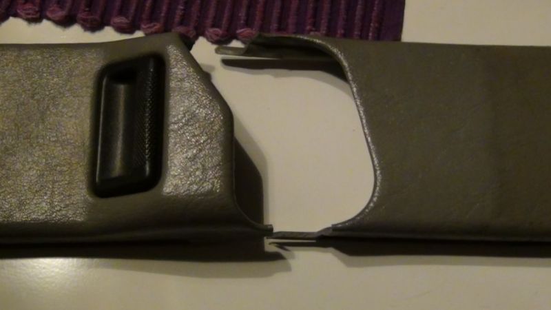

Ei etene remontti! Uusi rulla tuli hommattua muta vanha korjaantui itsestään kun irroitin pulttia vetmekanismista. Noh, jätetään varalle toinen mutta ongelmana on tuon ylläolevan osan kanssa.
Sain liimattua sen tiukkaan mutta siinä vaiheessa kun se kootaan niin se sen verran pitää taipua ettei limaus kestä.
Pitääkö tässä purkuauton otoon alkaa :).

Minkäs värinen tuo osa on? Onko osanumeroa?

Wikke kirjoitti:Minkäs värinen tuo osa on? Onko osanumeroa?
Harmaa osa pitäisi siis löytää. Osanumero on tuossa takakannessa,
1266922522
1-3599

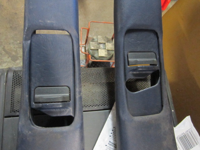

määpäs katton jos sattus jonninlainen olee, mites muuten ruikku, eiks hällä olevinaan ollu :roll:
Erew126
Ässämies
Viestit: 389
Liittynyt: 22.10.2005 18:13
Viesti Kirjoittaja Erew126 »
touhottaja kirjoitti:määpäs katton jos sattus jonninlainen olee, mites muuten ruikku, eiks hällä olevinaan ollu :roll:
Ruikulta löytyi musta. Ensisijaisesti koitamma oikeanväristä etsiä ja sitten käytettään mustaa jos ei löyvy :)
w126 300SE 1986
löyty tollaset :wink:
sinisenä :wink:
