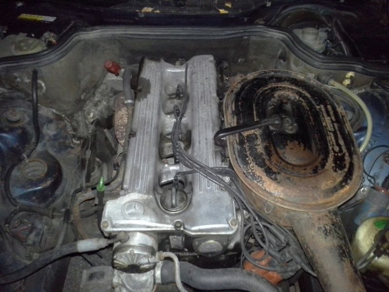

Tankkasin lähes tyhjään tankkiin ensin 10litraa ja ajelin sen ja en huomannut eroa. ja sen lälkeen laitoin 20litraa ja ole sen jo ajanut ja hyvin toimii. autossa oli jo ennestään pientä käyntihäiriötä tyhjäkäynnilla vaihde päällä (automaatti) ,tuntuis että vähä yskii kävis viidellä ja välillä kuudella ja kun lähtee liikkeelle niin toimii ok.
Kulutus kaupungissa ja pätkä ajoa on ollut jossain 15 ja 20 litran välillä. en ole vielä tarkemmin mitannut.
Joo ei taida olla mitään moottorin ohjaus hommia. tuosta kaasari hommasta niin olen käsittänyt että on kaasari eikä ruisku korjatkaa jos oon väärässä.Kuva

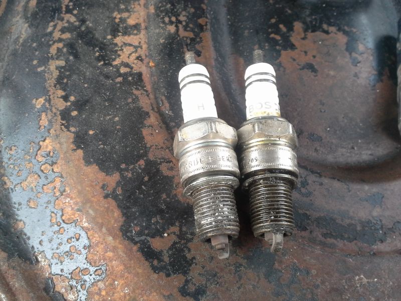

minua vähän kiinnostaa sellainen asia, kuin tulpat!
jos kehtoot, ni otahan tulpat ylös ja laita tänne kuvaa + minkä ikäiset on?
ihan vain mielenkiinnosta, jotta onkohan siellä minkälaista tulpalla olla..

Tuossa olis kuvat tulpista. niiden ikää ja ajomäärää en osaa sanoa. luultavasti tulpat kannattais vaihtaa. kysyinkin ja luvattiin jotkut boshin tulpat 20e tulpan johdoista pyydettiin 170e. ja en vielä kumpiakaan ostanut. tulpat taidan raaskia ostaa.Kuva

Kannattaa myös muistaa sellainen seikka kun ajelee etanolilla, että sillä on puhdistava vaikutus. Mikäli koneessa on karstaa, niin se lähtee liikkeelle.

ei huonot.. tosin vaihtokuosissa jo..
kärkiväliä on "riittävästi" :lol:

Viestit: 7429
Kuvan moottori on k-Jetronicilla.
