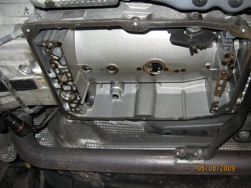

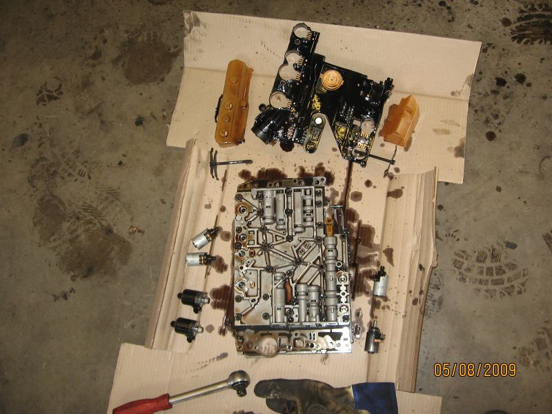

Tuolta se näyttää. Suoraan ajosta purettuna kiusallisen kuumia palikoita.
114.073 & 124.126 & 203.216
Viestit: 4310
Joo kuumaa on
usein on vika tossa mustassa muovi läpykässä(johdin levy)
ja samalla kannatta uusia myös turbini lukon solenoidi
(vanhoja kuvia toiseen kertaan laittelin kun sattui löytymään jospa niistä jollekin jotain...)

Mitä vikaa mahtaa olla omassa laatikossa kun kylmänään D:tä tarjotessa tykkää aina sammua , tai jossei sammu niin kierrokset noikkaa aika alas, voisko olla vikaa tossa turbiinilukon solenoidissa?
Kun jotenkin tuntuu että laatikolla olis kauheesti meno päällä koko ajan...
Onkos miten paha homma vaihtaa toi kyb?
CDI203 kirjoitti:Joo kuumaa on
no ei turbiinista sattus olle ihka aitoo kuvvaa (avattuna) :roll:
Viestit: 4310
jolle kirjoitti:Mitä vikaa mahtaa olla omassa laatikossa kun kylmänään D:tä tarjotessa tykkää aina sammua , tai jossei sammu niin kierrokset noikkaa aika alas, voisko olla vikaa tossa turbiinilukon solenoidissa?
Mitäs *:ri näytää siinä kohtaa?
Turbin lukon pwm soleniodi on helppo vaihtaa(oikeestan sama homma kuin johdin levyn vaihto)
