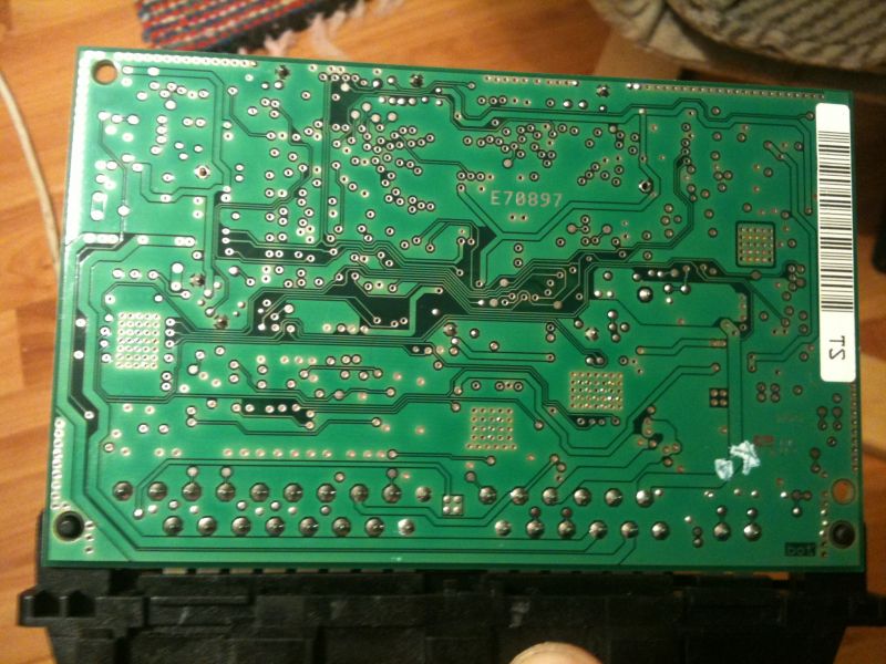

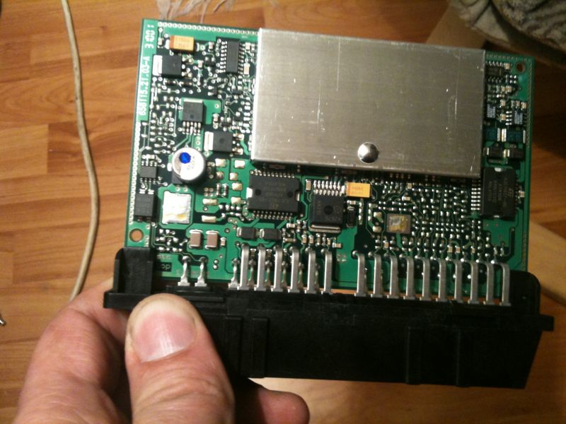

Pitkään tullut tutkittua että miten muutaisi 5V sähkö laatikon ohjelma
"elikä lastutaisi sen vaihteiston ohjainboxsin TCU"
nyt ensimäistä kehitys versiota ohjelmaasta pääsi kirjotaman sisään, kokeilemaan ja muutostakin tuli... ;)
käsi vaihtamisella ennen vaihtoi automaatimsesti punarajan lähestyessä
isompaa"liian aikaisin"
kehitys versiolaa ei 1 ja 3 kohdila sitä tehnnyt, ainakin se meni haluttun suuntaan :)

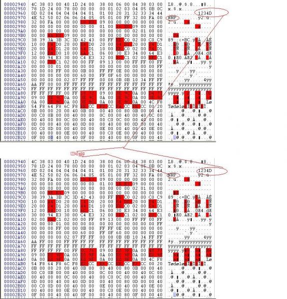

Viestit: 4374
kuvassa kepin asenot NPR1234D
