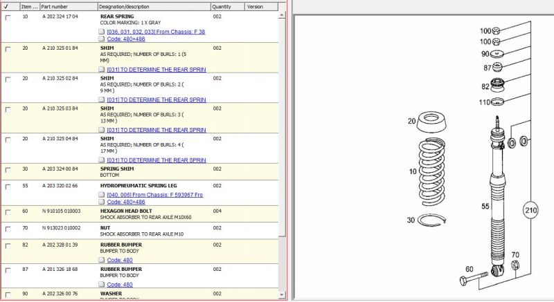

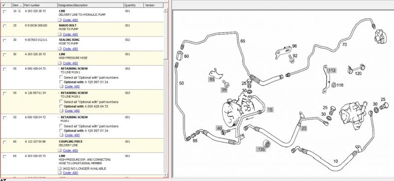

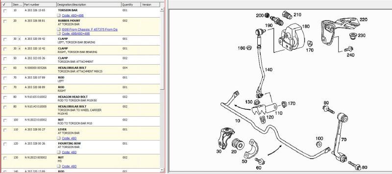

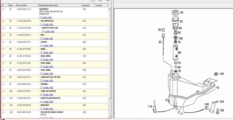

Viestit: 3837
Alla olevat palikat kuuluvat ajoneuvon WDB2032161F619779 tasonsäätötakajousitukseen.

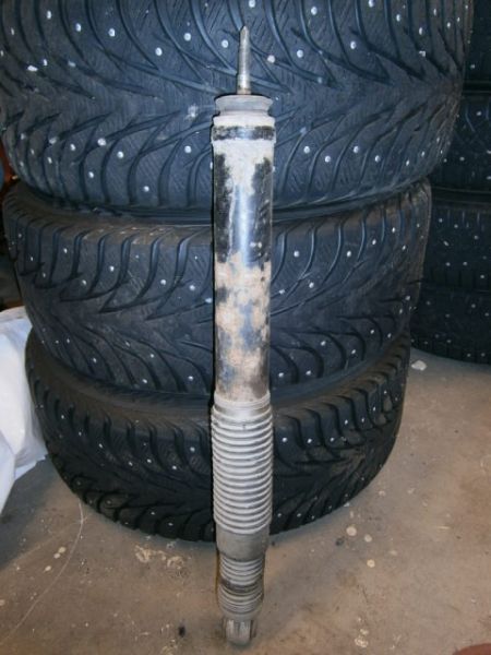

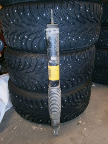

KuvaKuvaKuva
Tässä iskari lopulta irrallaan. Ei mitään kiinnityspaikkoja putkille tai letkuille.Fyysisesti täysin mitoiltaan ja kiinnityksiltään vastaava kuin perinteinen tasonsäädötön iskari. Kolinan syy oli alapuslan väljyys. Vulkanoitu eli ei voi vaihtaa. Mistähän tälläistä voisi kysellä uutta.
