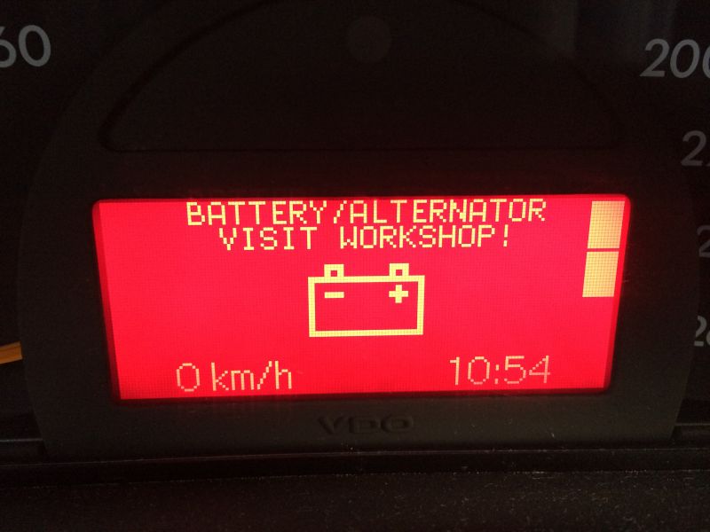

Tommonen pärähti yhden aamun jälkeen ajotietokoneeseen sen seurauksena, että autosta oli akku tyhjä, ei meinannut lähteä apuvirrallakaan käytiin => akku ei suostunut ottamaan mitään vastaan...
akku vaihdettu tänään uuteen, lataus jännite ja virta tsekattu, että lataa kyllä pitäs. Tuo virhe ei lähde ainakaan itsestään... obd lukijalla kattelin niin ei koodeja, onko tohon joku poppaskonsti millä ton saa kuitattua pois vai tartteeko viedä johonkin missä mersun softat että saavat nollattua? Jos tarvii niin oisko hki alueella kellään joka vois nottala pientä korvausta vastaan tottakai.

Laturi ok! Akku ok! Toi vaan katos huollossa pois, eivät löytäneet sille selitystä..

Ei ole ensimmäinen kerta kun noin käy :roll:
Luultavasti vikavalo johtui laturista.

Paljokohan tuolta laturilta pitäs tulla virtaa.. mittaillu maapuolelta saapuvaa virtaa.. jotenkin tuntuu pieneltä...
Viestit: 29857
Meillä on ollut noita tapauksia kolme muutaman viikon sisään, yksi autoista sellainen että herja on tullut epäsäännöllisen säännöllisesti ruutuun jo vuoden ajan eikä ole ollut mitään ongelmia kuitenkaan :?

Muijan c180 kompurasta rävähti rullat ja hihna kappaleiks, uusin ne ja auto käymään---> toi sama valo palo, laitoin testeriin kiinni ni moottorin ohjainlaitteeseen ei päässy käsiks eli staarin valikosta sitä ei löytyny. Tempasin akun irti hetkeks ni rupes ohjainlaitteet löytyun ja pääsin nollaileen vikakoodit. Osaako dealer sanoa mistä moinen johtuu?!?
Viestit: 29857
En, mutta kokeilitko käyttää ovia lukossa ja auki ym ?
Joskus tuollaiseen auttaa sekin, kun taas akunkengän irrottelun ei pitäisi 203:ssa vaikuttaa :?

Käytin juu ovia lukossa ja auki ym kaikki temput sadetanssista lähtien :lol: kunnes palo käämi ja osien rikkoutumisen uhalla tempasin akun kaapelit irti :lol:

Däyry tekee tuota aika-ajoin. Veikkaan laturin lopun lähentyvän. Eilenkin katoin kun tyhjäkäynnillä sisävalot välkkyi jännitteen heiluessa. Todennäköisesti jännite käy joskus toleranssin alapuolella, sytyttäen vikailmoituksen.
Kesällä tuo oli useammin ilmenevää kuin talvella. Akku oli eka jonka asiaa koskien vaihdoin. Laturinkin olisin vaihtanu jos se olis halvempi kuin on. Edessä sen vaihto kuitenkin on vielä.

Itsekkin vaihdoin akun niin, että annoin apuvirtaa kun olin lukenut noista mitä saattaa hajota. Olivan sitten huollossa vaihtaneet akun testiksi tosin niin että kaapeli irti => ilmeisesti tuo oli kuitannut sen vikakoodin pois.. tosin väittivät että uusi akku rikki => joka nyt on takas kiinni ja toimii :)
Itsekkin pelkäsin tota laturin rikkoutumista.. tietenkin mun tuurilla autossa on vesijäähdytteinenlaturi => kallis… säädin tais olla ainoo minkä sai erikseen ja siinä tais olla hiilet samassa? Tietty vois varoiksi vaihdattaa sen hiilisillan.. kuitenkin 306tkm mittarissa, eikä tietoa laturinhuollosta...

Mulla toi herja loppui kun käytin laturista johtoja irti ja laitoin takasin.hyvin samanlaiset on kilometritkin meillä :wink: Laturia aattelin kesällä vahdella jo varuuksikin,sen vähä mitä olen seuraillut niin 320-350tkm moni on niit vaihdellu :shock:

Itsellä tekee samaa parin kuukaden välein....eilen rupes sit kaikki valot vilkkumaan kuin diskossa. auton ku sammutti ja hetken anto olla ni loppu vilkkuminen ja vikakoodi hävis....autocomissa ei näkyny mitää siitäkä tapauksesta,latausjännite ok .ja tänää taas toiminu kuin unelma :shock:
ja kyseessä on 2L Kompura -00 ajettu 175tkm

dealer kirjoitti:Meillä on ollut noita tapauksia kolme muutaman viikon sisään, yksi autoista sellainen että herja on tullut epäsäännöllisen säännöllisesti ruutuun jo vuoden ajan eikä ole ollut mitään ongelmia kuitenkaan :?
Toi on näköjään aika yleistä, meilläkin kovemmilla pakkasilla pari kertaa molempiin W203 autoihin tullu tuota vastaava ilmotus
Molemmissa on uudet akut ja lataa normaalisti (13.70 muistaakseni), ite aattelin että kovemmalla pakkasella joskus hiukan "kuivat hiilet" tms, meillä tuota valoa heittää kovilla pakkasilla joskus hetkellisesti jostakin syystä noin -22 ja siitä kylmemmällä . Toiseen autoon vaihdoin huvikseni jo uuden laturinkin vaikka vanhakin laturi oli ihan ehta ja hiilet "uuden veroiset" :idea:
Tota valoa ei tarvinnu nollata millään vaan se hävis muistista kun auton käynnisti uudelleen, eli hetkellinen oire.

Laturin laakerivika, hiilet hyppii. Olisiko takalaakeri kulunut? Kunhan arvailen :)
