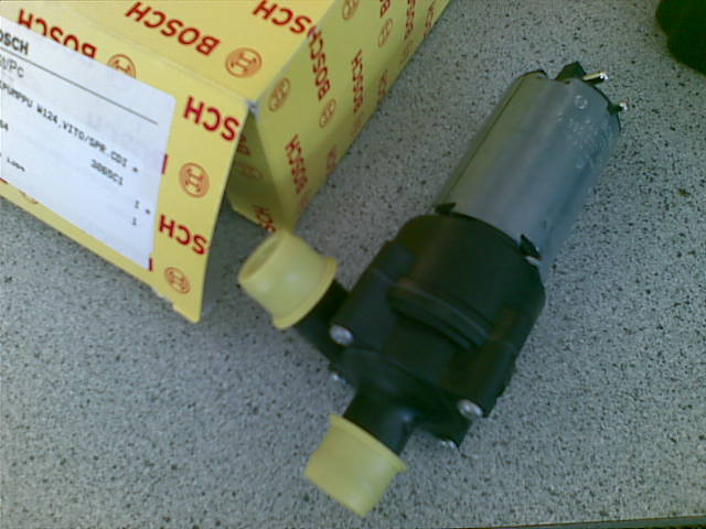

Pystytkö varmistamaan, että on Bosch?
MB 220 GLK 4-MATIC BE 2013 AMG-styling
Viestit: 29786
Pystyn toki, huomenna. :roll:
Siinä keltaisessa Bosch laatikossa ne on aina.

Tuommonen. :roll:
Hinnan muistin väärin :oops: se on 55 euroa.
Tosin hinnasta en voi luvata kuin sen että tuo yksi pumppu joka meillä on hyllyssä (tuli viikko pari sitten) on sen hintainen, lisää kun tilaa niin näkee mitä maksaa.

Kiitos Dealer!
Toi on tosiaan aito Bosch, mutta oliko tuo malli suoravetoinen vai magneettivetoinen, oletko koskaan aukaissut? :roll:
cdi
Filosofian insinööri
Viestit: 2350
Liittynyt: 04.5.2006 23:09
Viesti Kirjoittaja cdi »
Mangneetti.......................sama pumppu kun BMW:sä. :shock:
sen vuodon voi korjatakkin. :roll:
