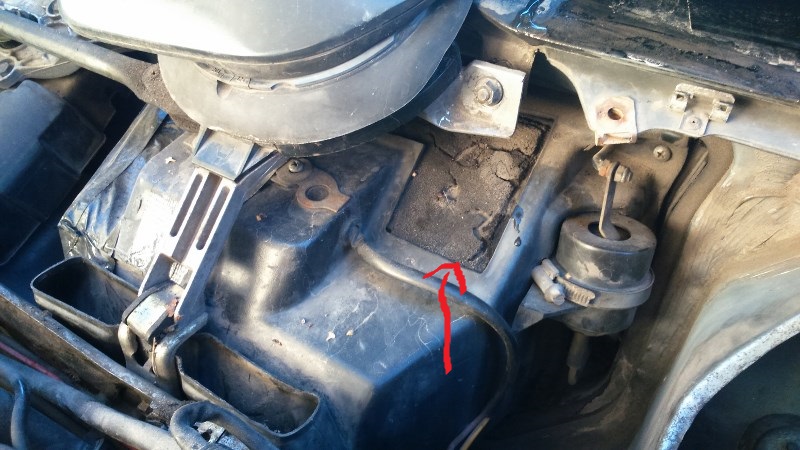

Tämmöstä tällä kertaa, elikkä onko tuo kuvassa oleva läppä nyt se sisäilmankierron läppä? vai olenko ihan hakoteillä, jossain päin tulipeltiähän sen piti olla? :roll:

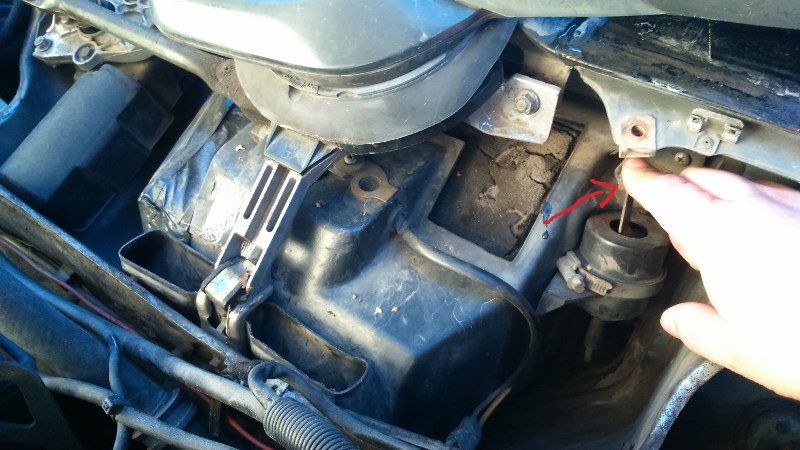

ja tätä tankoa liikuttamalla läpän asentoa saa muutettua

Ongelmana tosiaan ollut lasien herkästi huurtuminen, ja tuo sisäilmankierto ei tunnu toimivan, ei ainakaan tuulettimen äänessä mitään eroa huomaa vaikka nappaa sisäilmankierron napin päälle...eli todennäkösesti on se läppä jääny kiinni asentoon ja ei ilma pääse kiertään/vaihtuun kabiinissa...oishan se ihan mukava saada lasit siihen kondikseen ettei tartte aina huurujen takaa kuikuilla :lol:

joo elikkäs tarkemmin tutkittua mekanismia, huomasin että oli tuo tanko irronnut siitä kiskostaan/kannattimestaan, sen kun painautti takaisin paikalleen niin alkoi läppä taas pelaamaan oikein napin kautta, kerrankin näin :P :!:
ja tuntu kyll nyt lasitkin pysyvän huuruvapaina pikku testipyrähyksen aikana :!: saa nyt nähä et miten sittten kosteammilla keleillä :roll:
