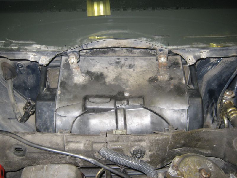

Diavia ilmastoinnilla varustettuun satalankkuun oikeaoppisesti tehty puhaltimenvaihto on todella työläs. Puhallin pitäisi vaihtaa sisäkautta, joka edellyttää kojelaudan yms irrotuksen. Puhallin on edelleen konehuoneen puolella, mutta edessä on suojakoppa joka irtoaa vain sisällepäin :opel:
Jos kyseinen homma ei kiinnosta ja auto alkaa olla linttahenkinen niin vaihdon voi tehdä myös ulkokautta muoveja leikkaamalla. Jos haluat pitää autosi orggiskunnossa niin eikun kojelautaa purkamaan.
Tässäpä kuitenkin pari kuvaa.
Puhallinkoppa kaivettu esille ja pyyhkijäkoneisto irroitettu. Ongelman aiheuttava muovikoppa näkyvillä.
Leikkauskohdat on merkitty kuvaan punaisella. Moralla sai leikeltyä ihan kätevästi.
Kun koppa on leikattu auki, niin seuraavaksi joutuu vielä leikkaamaan puhaltimen kopankin halki. Kahteen alimmaiseen puhallinrungon kiinnitysruuviin ei pääse käsiksi irroittamatta puhallinmoottoria+siipiä.
Tässä kuvassa puhallinmoottori ja siivet ovat jo irroitettu, seuraavasta kuvasta näkee leikkauskohdat.
Avaa ylimmät ruuvit. Leikkaa koppa halki, ja nosta moottori+siivet ulos.
Tuossapa kuva kun puhallinmoottori on irti, ja kopan alapuolet vielä paikallaan.
Ota pitkä PH2 ristikärkimeisseli, ja availe puhaltimen rungon ruuvit ja irroita kumpikin puolikas.
Siinäpä se. Puhallin on irti, ja uuden puhaltimen voi asentaa paikalleen. Lämppärinkenno kannattaa imuroida tässä välissä, tässäkin oli hieman havunneulasia kennolla :D Siipien ympärillä olevan kopan joutuu rikkomaan vain kerran. Nuo puhallinkopan halkaisun vaativat alimmat ruuvit voi jättää suosiolla irti, puhallin pysyy kyllä muilla ruuveilla paikallaan ja jatkossa se lähtee kokonaisena irti. Minä laitoin uuden puhaltimen ehjillä kopilla kokonaisena paikalleen, joten repäisin vain nuo vanhat kopat halki. Jos vaihtaa vain pelkän moottorin ja tarvitsee noita vanhoja koppia niin kannattaa leikata nätisti halki, jotta pystyy vielä liiittämään ne takaisin kasaan. Esim ohut alumiinipelti ja sikaliima toimii mainiosti :D
Kun uusi puhallin on ruuvattu paikalleen, niin teippaa suojakoppa takaisin kasaan. Voit myös kasata sen kolvaten tms haluamallasi tavalla. Musta jesari oli loppu, joten kasasin kopan pirteällä sinisellä :kuningasajatus: Eipä se sieltä mihinkään näy, välttää kyllä oikein hyvin.
Kasaa pyyhkijäkoneisto ja suojamuovit takaisin paikalleen ja sitten vain nauttimaan hiljaisesta puhaltimesta 8)
Muista kytkeä puhaltimen ja pyyhkijäkoneiston sähköt. :whistle:
Aikaa meni ensimmäisellä kerralla noin 2 tuntia, jatkossa homma on paljon nopeampi.
Vanha puhallin oli SPAL merkkinen, lisään vielä myöhemmin osanumerot. Boschiltakin löytyy kuulemma sopiva yleismallin moottori.

jotenkin muistelen, että -94 malliseen alkup ilmastoituun pysty moottorin vaihtamaan ilman puukko juurikin konehuoneen suunnalta ...

Jos alkaa huurtua lasit liikaa niin ainakin tietää miksi.... :D
Tenavassa vastaava koppa jossa pieni halkeema ja huurtumisongelmaa ilmenee.
Eihän tuota tarvi kun kerran-pari aiton elinikänä vaihtaa 200-400tkm välein. Onko siis fiksua silpoa ehjä kotelo? No jokainen saa tehdä puhaltimen kotelolleen mitä haluaa, mutten haluaisi ostaa autoa jossa em tavalla käsitelty kotelo.... Teippi ei vakuuta...

Voihan tuon vaikka kolvata kasaan jos ei halua jättää pelkän teipin varaan. :idea:
Miten tuo aiheuttaa huurtumista, kun pelkät kopan laidat käytetään auki ja koppa on vakionakin auki tuosta ylhäältä? Vedenpoistokanavaakaan ei tarvitse leikellä? Haulla löytyi vanhoja keskusteluja joissa tämä tapa on todettu toimivaksi, mutta kuvalinkit eivät toimineet...
Kuten jo alussa tuli kirjoitettua, tämä tapa sopii hieman linttaantuneihin yksilöihin - jos haluaa pitää auton priimakunnossa niin eikun kojelautaa purkamaan.

Alkuperäisellä Behr-ilmastoinnilla varustettuun vaihtuu nätisti konehuoneen puolelta. Samoin ilmastoimattomaan.
Mutta Diavia-jälkiasennus ilmastoinnilla olevaan joutuu puukotamaan :?

Juu, Diavian asennuksen yhteydessä vaihtuu ilmeisesti koko lämppärikotelo toisenlaiseen.
Kohtahan tuon näkee minkälainen puhallin on alkuperäisessä Behr-ilmastoinnissa, toisen satalankun puhallin jaksaa pyöriä vain kolmosella ja nelosella - kun oikein pitkään pyörittää niin voi pyöriä kakkosellakin. Taitaa olla melko kuiva / jumissa, pitää hieman voidella sitä ennenkuin sulattaa katkaisijan. Käytin sen jo auki ja putsailin kontaktit, olivat OK joten seuraavaksi puhaltimen kimppuun kun nopeus 2 toimii kuitenkin välillä, etuvastus saattaa olla vielä ehjä...
Tuon pitäisi irrota ihan kohtuudella...
Tenavassa pääsee vesi/kosteus siitä halkeamasta joka kopassa sisään ja välillä pölläyttää höyryt laseihin. Voi olla että lankussa eritilanne, en ole lankkuun vaihtanu diavian puhaltimen moottoria niin paha sanoa.
Teippiä juurikin pidin epävarmana. Tietty jos hitsaisi niin sitten vois tulla käypänen.

Entä jos tuota diavia koppaa ei teippaa kasaan? Puhallusteho karkaa vai mitä?
Iteltä käytin auki huvikseen ja on diavia. Siinä oli joku säretyn näkönen levy päällä yhellä ruuvilla vaa kiinni, eli onkoha joku jo käyny moran kanssa.
Laitoin vaan takaisin sen samalla lailla ko en asiasta silloin tienny. :)

Juu, siellä on varmaan käyty vähän reilummin väkivaltaa käyttäen :(
Sisäkierron läppä on kiinni tuossa kopassa, joten saisi siitä olla jotakin jäljellä.
Siinä puhallinmoottorissahan on kyllä oma koppansa, eli taitaa tämä päällimmäinen koppa olla enimmäkseen suojana vedeltä yms.
Koekäyttelin tuota koppa puukotettuna, eikä siinä ainakaan huomannut mitään eroa puhallustehossa.
Diavian puhallusteho on muutenkin huonompi kuin orggis-ilmastoidussa, joutuu pitämään puhallinta pykälää isommalla.
Kahdessa Diavia-satalankussa on ollut sama ominaisuus, sopiva puhallusnopeus on kolme kun Behrillä varustetussa se on 2.
