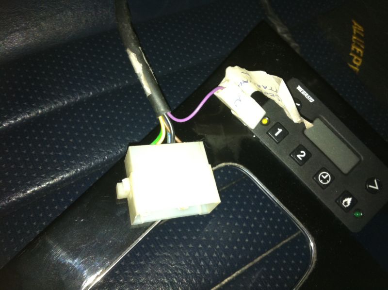

Ei taida olla alkuperäisasennus, kellokin kakspuolisella teipillä tungettu semmoseen säilytyskoteloon.. Ja kellohan tuolla kori-puolella ollut jutun juurena, et kyllä vahvasti webastolta näyttäis.

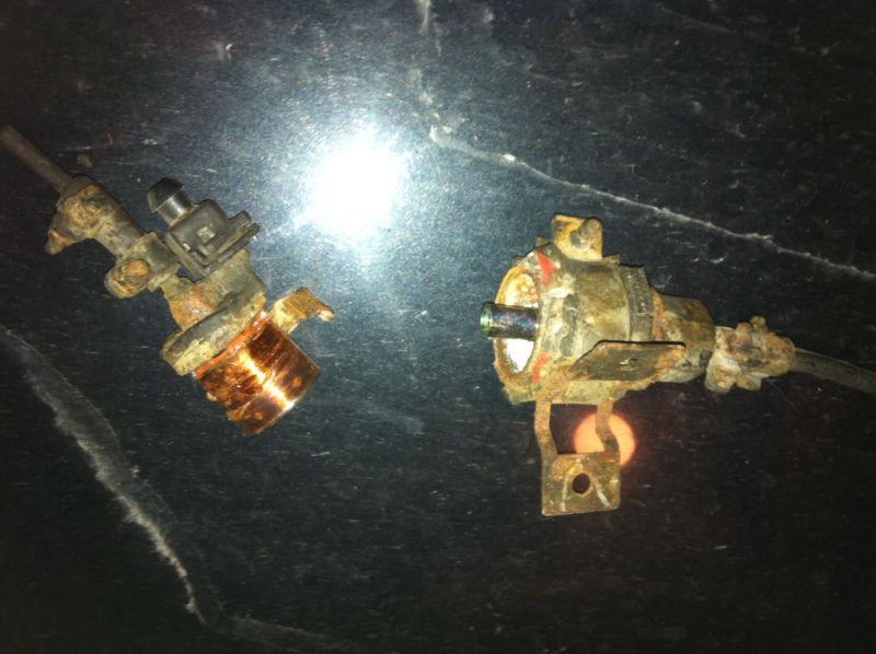

voi vee, jäänee asentamatta tältä viikonlopulta, mikäli nyt ei satu sen eberin osien seasta löytyä pumppua. Oli sen verran paksussa ruosteessa ettei taida olla toivoakaan..
EDIT: Uus pumppu näköjään kustantaa saman ku koko pömpeli, näin niinku merkkiliikkeen hylllyssä. Jossain nettikaupassa sen 80€. Pumppua ku hellästi messinkiharjalla pyyhkäsin, niin kahdessa palassa tällähetkellä..

Se on vahvin ajatus myös, valothan tuohonki pitäis tulla ja ainoa joka ei ole yhteydessä muihin laitteisiin. Ei vaan kytkiksestä selvinny, enkä tuohon kelloon muutaku käyttöohjeen ole löytäny.
Tuosta liittimestä johot nypätty irti siten et ne sisustan hilut paikoillaan, eikä tuossa sitä kumiakaan näytä olevan. Tiedä sitten, tuolla mistä katoin noita pumppuja sanottiin et webaston pumpussa liikaa tehoja ainaki dieseleberille, mutta JOS löydän sen eberin pumpun, lie se varmaan sen verran lykkäävän bensaa et saa edes kokeiltua.
