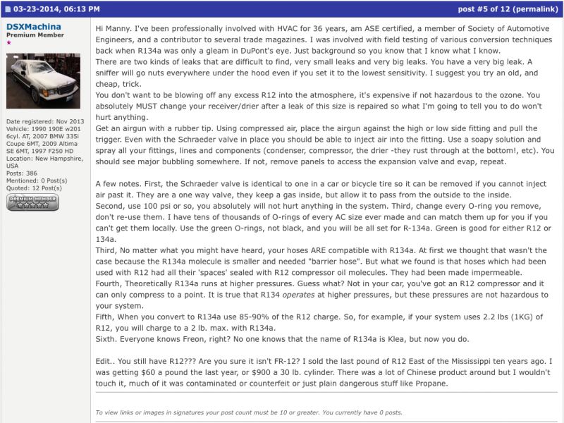

1991-vuosimallissa on ollut vanhat R12-kylmäaineet & -laitteisto ja jenkkifoorumilla joku kylmälaiteasennuksia tehnyt/tekevä kirjoitti että jos vanhan systeemin letkut on tiiviit, niin niitä ei tarvitsisi välttämättä vaihtaa uusiin, koska kierrossa oleva kompressoriöljy olisi "sinetöinyt" letkujen seinämät niin, ettei uudempi kylmäaine pienemmästä molekyylikoostaan huolimatta tihkuisi niistä läpi. Mitenhän asian laita lienee?
