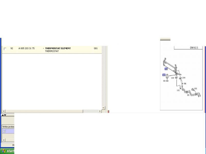

Viestit: 4369
pikktermarin varaosanumero
jos autossa niin tälle on oma termostaati
letku malli 210, 203, ML
Kuva 210 mallista samanlainen elementti on 202 mallin pikku jäähdytimen muovi päädyssä sokalla kiinni
Viestit: 4369
kuvia pikku termarista
termarin numero
sisukset(sisuksella sama sokka kiinitys 202 mallin muovi päädyssä ;) )
Beherin tekemä
jospa noista jollekin jotain apuja

Pikkutermari Vaikutuksesta sen verran että esim yhdessä autossa missä ei lämpö
noussut yli 70c vaikka 1000km ajoi +5c. Kelissä
vaihdon jälkeen yli 80c 30km lenkillä -2 kelissä

Paikalisesta vehosta ei löynyt ainakaan w203 tai w210 sopivaa tuotetta varastosta, ootko ostanu noita w202 varaosanumerolla ?
Arto59
Viestit: 3
Liittynyt: 07.2.2007 17:02
Paikkakunta: pori
Viesti Kirjoittaja Arto59 »
Kyl toi pikku termari vaikuttaa ison vaihtamalla 92 asteinen nousi lämmöt
viikon ajolla vajaaseen 80 nyt kun pieni vaihdettu nousee lämmöt 15 km
työmatkalla 85 asteeseen ilman lisälämpöä
ja kyl tääl ainaki sai sen 203 numerolla joko vehosta tai raskoneelta
varaosanumero A 005 203 39 75 hinta oli n 30
