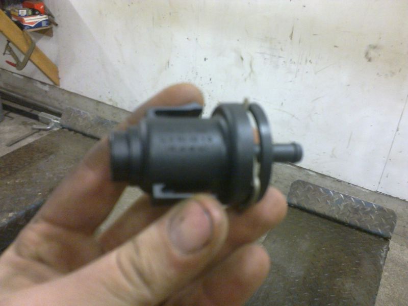

tuli vaihdettua w202 200/220 cdi 92kw pikkutermari kun ei lämmennyt tarpeeksi, n. 55 ast.
alla kuva termostaatista, tilaus numero A 005 203 3175
tiiviste pitää vaihtaa myös, tilaus numero A 418 997 03 48

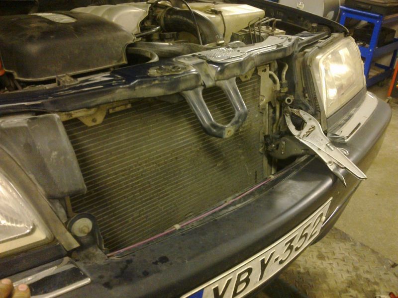

minusta helpoin oli irrottaa lauhdutin kokonaan. lukkopellin löysääminen kuskinpuolelta, keskipelti pois, lauhdutin 2 pultilla kiinni ja ohjain tappi ilmastointi-liittimen lähellä, vetää lauhdutinta vasemmalle ja sitten irtoaa. lukkopihdit laitoin letkuihin ja nestettä ei tullut muuta kuin mitä lauhduttimessa oli. termostaatin irrotus lauhduttimesta on vähän hankala, tuossa oli kynnet todella lujassa ja kannattaa olla varovainen että uusi termari pysyy myös siellä kynsissä. uuden paketin sovitus lauhduttimeen on todella tiukka, voitelusta huolimatta :D , itse painoin lauhdutinta/termarin letkuliitosta varovasti seinää vasten omalla painollani että meni.
sitten kasaus ja pitäisi näyttää tältä
toivottavasti oli apuja, kuvat vähän huonoja.
nyt lämpiää kivasti 80 ast ja ei tarvi webastoa päällä pitää.

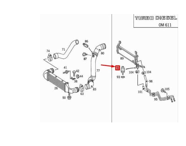

Jaa-a, osa A6110700079 "Heat exhanger" on erillään siitä systeemistä ja tämän näköinen:
En ole tullut koskaan katsoneeksi mihin kennon putket menevät, joku tiennee ?

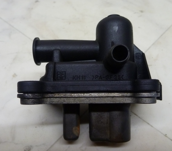

Tuossa pikkutermarin A0052033175 sijainti tarkemmin. Aikas saakelin kallis termari on tosiaan! Esim. 53,- KL:ssä (5/2021) hinta.
Pikkutermostaatin A0052033175 sijainti lauhduttimessa

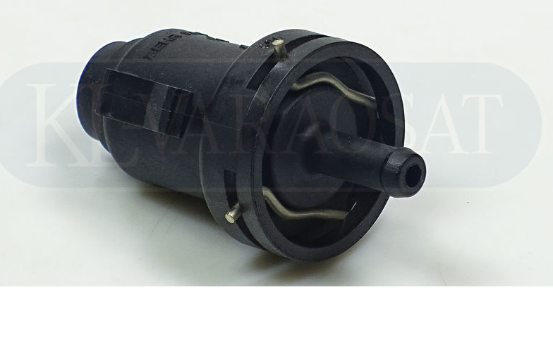

TERMOSTAATTI PA-LAUHDUTTIMELLE W202 CDI OEM<br />41964
41964
MB C-Class W202 termostatelement A0052033175_KL-osa nro 41944.png (228.67 KiB) Katsottu 20986 kertaa
