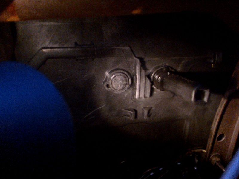

Ite on tullut purettua tuota keskikonsolia ratioantennin vaihdon vuoksi, ym.
Onnistuin rikkomaan vasemmanpuoleisen puhalluksen suuntauskytkimen säätötapin. On muutenkin heppoista tekoa. Yritin liimatakin, mutta ei tainnut olla sopivaa tavaraa tai pitäis kuivattaa pitempään. Tapin toinen pää jäi puhallinkanavaan kiinni ja yritin sitä talttapäällä onkia irti. Ei lähe, vai pitäisikö?
Eipä ole räjäytyskuvia moiseen. Kyseessä Valeo-merkkinen puhallussysteemi. Auto on C180 vm94 manuaali-ilmastointi, ilman raitissuodinta. Niin ja tapissa on osanro. X15 602 297Q. Hakukoneet eivät löydä mitään. Pitäisiköhän kaupasta kysyä vai onkohan ainoa korjausmuoto Patent Bending.

Onko kukaan purkanut manu-ilmastoinnilla olevaa C:tä ilman raikkaria. Tuo säätövivun muovitapin katkeaminen on kyl ikävä case talvea ajatellen että tiedä sitten pitäiskö nuo läpät säätää vain yhteen asentoon ja olla koskematta kiertokytkimeen koko talven aikana. Tässähän puhaltimessä on 4 tehoasentoa ja nolla-asento, mikä vetää tuon puhaltimen läpän kiinni vaijerin kautta. Kaikki muut läpät eli jalkatilan puhallus, tuulilasin puhallus, jalka-naama-puhallus ja naamapuhallussäädöt pelaavat paneelin kiertokytkimeltä lähtevästä kahdesta vivusta. Vivut kääntyvät kumpikin maks. 45 astetta myötä- ja vastapäivään. Vipujen päät upotetaan muoviholkkeihin, jotka ovat kanavistossa kiinni. Toinen niistä holkeista katkesi viikonlopun remontissa. Epoksiliimalla jo yritin liimata takaisin paikalle, mutta eihän se kestä kun holkin pitää kiertyä ja taipua joka suuntaan. Vaihtoehtona on lyödä kanavan päähän katkenneen holkin kohdalle jokin talttamainen latta, jolla voisi yhdistää nuo katkenneet osat, mutta en tiedä sen holkin rakenteesta meneekö ihan nuuskaksi jos sitä lyö jollain.
Voisin harkita vaikka kesällä vaihtaa koko puhallinsysteemin purkuosista. Vielä sellaisesta mihin tuon raikkarin saisi. Pysyisi kanavat puhtaampina.
Epezpalace
Viestit: 74
Liittynyt: 12.9.2013 22:39
Paikkakunta: Tammerborg
Viesti Kirjoittaja Epezpalace »
Elikkäs tuommoinen ongelma oli kyseessä. Kuvassa on ilmakanavien päässä olevat muoviholkit, joiden pesiin tulevat säätöpaneelin takaa nivelletyt alumiiniset tapit, joilla puhalluksen suunta säädetään. Tuossa on siis vasemmanpuoleinen holkki irronnut poikki. Sain sen korjattua poraamalla holkin ja kanavan päähän pienen alkureiän ja ruuvilla kiinni. Vähän epoksiliimaa laitoin vielä väliin. Nyt on hyvin pitänyt kiinni. Silti tuntuu ettei kuskin jalkatilaan saa tarpeeksi hönkää. Voikohan ne läpät mennä jumiin?[/img]
