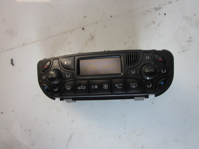

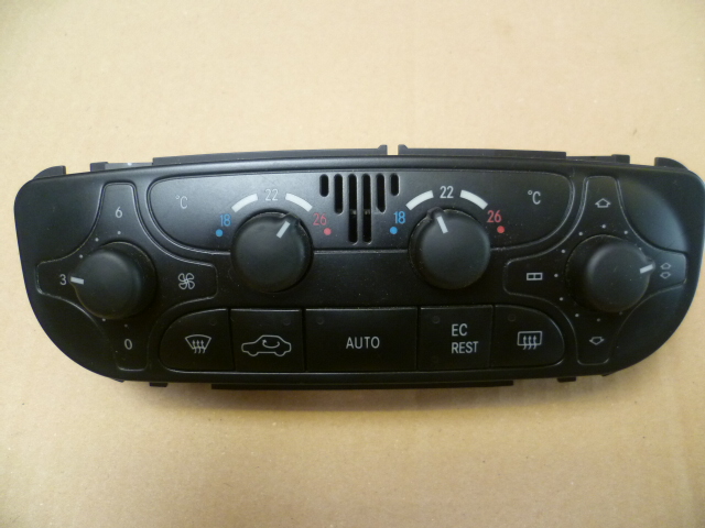

CDI203 vakuutti että käy mutta varmistelen vielä mielenrauhan säilymisen vuoksi kuvien kanssa :)
Tämmönen on nyt
Tämmönen tilalle
Puhaltimen nopeuden säätökin on erilailla toteutettu niin toimiikohan nuo kuitenkin samalla "käskyllä" eli kaikki tarvittavat toiminnot ylemmän laitteen johdotuksella, eli vaihto homma plug and play :?:

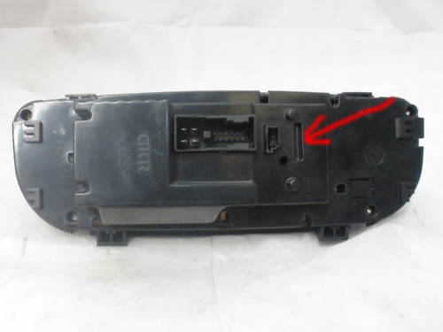

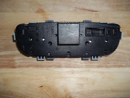

Onkohan tuo nuolella merkitty joku liittimen paikka
Näytöllinen
Ilman näyttöä
Näytöllinen
Ilman näyttöä

Tänään oli tollanen näytöllinen 3 kertaa irti ja joka kerta kun sen laittoi takisin johtoihin "heräsi" myös command, siinäkään(alkuperäinen) ei ollut siinä nuolella merkatussa kohdassa mitään,
