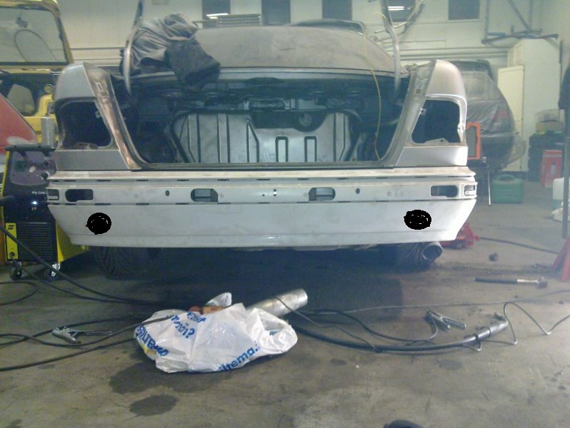

Entäs jotenni noin? Sulaa puskuri :shock:
Viestit: 7348
Originelli on just hyvä. Ei mittään teinixi virityksiä :pappa:
InsaneMe
Viestit: 1674
Liittynyt: 22.9.2006 11:16
Paikkakunta: oulu
Viesti Kirjoittaja InsaneMe »
Mika.T kirjoitti:Originelli on just hyvä. Ei mittään teinixi virityksiä :pappa:
niinno niin ei tuosta ihan orkkis taia tullakkaan kuha valamistuu :lol:
tuo kuvassa oleva on nyt vaan testaus ei oo vielä hitsailtu muutaku tuonne puolen lähtö, jyrkemmässä kulumassa ois tarkotus tulla tuo putki muttaku ei ollu ennään yhtään 60 asteen mutkaa ja hieman hankala yksin laitella hollilleen :oops:
kossi5: tuo menis aikalailla mahottomaksi totteuttaa kun menee jo palkki tuossa kohtaa. Tuolle tekkiin tillaa sinne poteroon tms missä nyt on tuo kontin ilmanvaihtohommelikin ja sivultakkaan ei paljoa nää putkea jollei tietenki mee aivan kontalleen :P saa nähä saisko tn huomenna jo valamiiksi vai menneekö ens viikolle ku ei oo nuita tiukempia mutkia...
T.Sankari

Enempi kulumaa ja keskemmälle, sekä putken pää nippanappa puskurinreunan alapuolelle. Ja varmaan 2,5":kin riittänee.

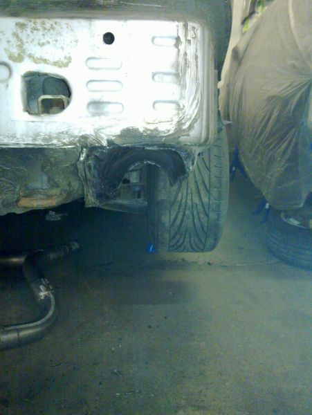

no niin tulipas sitten taas värkkäiltyä tuota putkia etteenpäin, tuli ainaki huomattua että o helepompi tehä oikianmittaset päät jos laittaa puskurin kunnolla kii :lol: no ei siinä mittään onpahan nyt suunnilleen hollillaan ja jos homenna sais sitten värkkäiltyä tuohon kiinnikkeetki vielä ja laittelis hollilleen kunnolla ja kuvatuksiakin tuli otettua:
ja vimosena pikkasen saundiaki vielä:

tännään oli sitten vieläkin hienosäätöä ja kiinnikkeetki tuli tehtyä. on siinä pikku sompaaminen saaha optisesti näyttään nuo oikein, ei nyt oo aivan millilleen kohillaan mutta riittää ainakin itelle sekä ei niitä sieltä nää etenki ku vetäsee vielä mustaksi nuo. Seuraavana rastina ois siistiä nuita saumoja ja tehä tuo tunneli tonne vänkärin puolelle kun joutu leikkeleen sitä auki että sai piiloon menemään ton toisen puolen...niin ja tuosta hirviöstä tuli otettua kuvatus :lol:
eipä se näy sieltä mihinkään ja vetäsee mustaksi niin avot

onkos sulla laturin laakeri menos ku tuollee wislaa.. :happy:
Täytyy ottaa sankariin yhteyttä kun buimuriin pitäis tehdä vähä samantapaiset tuplaputket, siltä kun tuo turaaminen näyttäis onnistuvan hienosti. 8)

Vensku_ kirjoitti:onkos sulla laturin laakeri menos ku tuollee wislaa.. :happy:
hitsaaminenhan o tommosta räkimistä, ei kehtais muille tehä :lol: ja kuten tuosta saattaa huomata niin oha tuosa mallaaminen että saa suunnilleenkaan hollilleen.
wislaukseen vois auttaa joku semmonen turbon kaltanen, nyt tuolla on vaan semmosen näköne mutta palijo pienempi :P
tännään olis ollu rastina putken maalaaminen ja tuon tunnelin teko mutta en päässy ku mallailemmaan paikalleen tunnelin korkeutta varten sekä testattua ettei ota ennää mihinkään kii, niin hääty lähtä siskolle kassaileen toimistopöytää :roll: noo ei ton kanssa oo ollu muutenkaan hoppu niin ei se tästä yhestä illasta jää valamistuminen (joskus) kii :lol: . Tuli napattua vielä kaks kuvvaa ku o paikallaan tuo putki niin jos se vähäsen selittyis tuon mutkahässäkän periaate :oops: :
