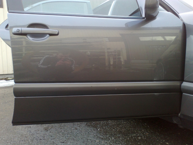

Tosiaan ovet on nyt korjailtu ruosteista ja äsken käytin väykyn suuttimien ohivuototestissä ja samalla katottiin vikakoodit... vähän PA-puolen putkia ja o-renkaita vaiheltiin ja 1 hehku oli pimeenä. Eihän niissä suuttimissa mitään ollu vialla :)

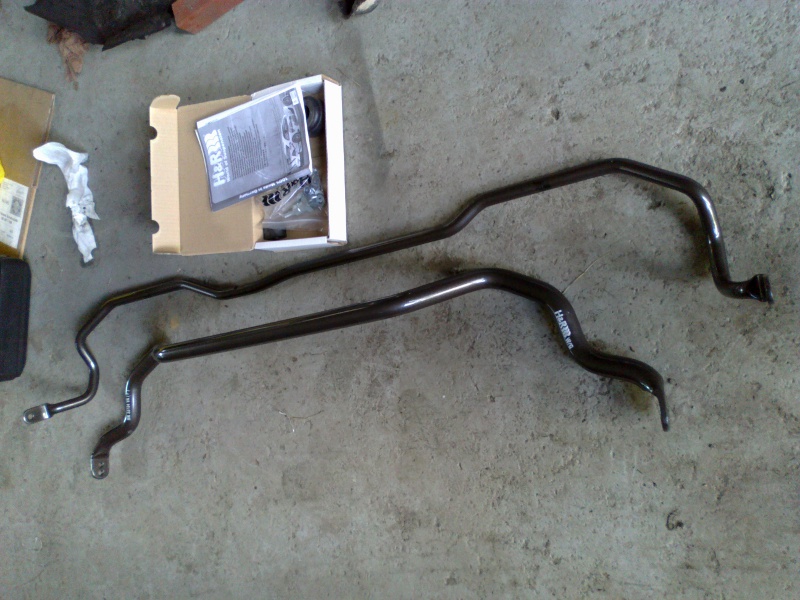

Sitte tuli hommattua DLS cad11 vahvari subille ja ground zeron nucleari pitäis tulla huomenna myös :D S
Samalla sitten jos sais aikaseks joskus vaihella nuo H&R vakaajat mikkä tuos odottelee asennusta ja koiranluut uusiin :) Pitäis vaan joku kunnon torxihylsy keksiä jostain kun noi perus markettimallit tuntuu kaikki antavan periks kun sitä koiranluut pulttia yrittää avata :(

Tossa on noi H&R:t tosiaan jokka pitäis nakata kiinni :D

Siinäpä ovesta kuva :) eli kaikki on ny ruosteettomia..

huoh :D
Sovittelin vakaajasarjaa paikalleen ja tajusin siinä kohtaa ku vanhat jo irti että eihän noi uuden vakaajan pultit käy mitenkään tonne mun alatukivarsiin... vitutti hieman heittää vanha takasi.. Ja vielä kun noi koiranluiden pultit vaati neljä torxihylsyä ja loppujenlopuks jouduin hitsaan niihin ite pultit kiinni ja potkiin ne auki.. perussetti taas
toivottavasti ton sarjan saa palauttaa ku eihän se maksanu ku 400e..

^ ja minähän siellä ite olin failannu :D Eli etuvakaaja on paikallaan, ajettavuus parani huomattavasti..
Vaan ei ongelmitta oo menny senkään asennus.. Ensin tosiaan pultit ei irronnu muuten kun hitsaamalla järeempää mutteria siihen kantaan ja nyt sitten koiranluiden yläpäistä piti vuolla se "nystyrä" sieltä kumin sisältä pois, kun noi H&R:n pultit on niin vitun jämptit sinne reikään.. Jos sitä ei vuollu niin ruuvipenkissä se kumi vaan pullahtaa ulos sieltä reiästä ja se on pilalla sitten.
Noh nyt on tosiaan koiranluut kiinni, vaan KL-varaosien mulkku anto molemmat vasemmalle puolelle olevia niveliä... eli VIELÄ kerran pitää nostaa auto ylös että saa sen vakaajan viimeinkin oikein sinne kiinni. huoh :? Remonttipaikka tuola 40km päässä niin vituttaa hieman reissata edestakas tämmösien typerien asioitten takia..
Saas nähä mitä ongelmia ton takavakaajan kanssa tulee :D
