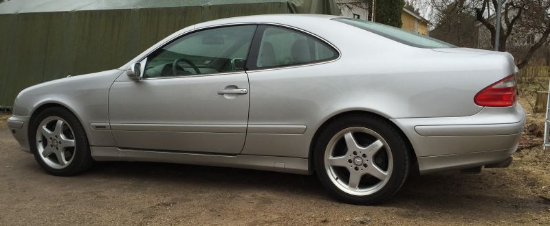

Siinäpä tuo! Ja vaikkei se kuvasta näykään, niin nyt toimii ilmastointikin! Piti Veholla käydä vikakoodit tsekkauttamassa ja kuittaamassa, jotta sai EC-valon pois kiilumasta. Ei sitte pelkkä oven avaus kys. firmaan maksanutkaan satasta, kuten legenda kertoo... :-)
Viestit: 29529
Tyylikäs auto, ei ole pilattu räikeillä vanteilla tms.

Kiitos kiitos! Mä en ole niinkään madallettujen alustojen tai takaluukun lintulautojen, enkä myöskään isojen vanteiden perään. Kyllä tuo auto on parhaimmillaan niin kuin se on liukuhihnalta tullut. Vanteet ovat jotkut AMG-lisävarusteet(ilmeisesti aika kalliitkin?). Haluisin kapeammat, mutta nuo ovat ihan hyvän näköiset, niin mitäpä sitä toisiin rahoja haaskaamaan.
Viestit: 29529
Vannesarja lienee 17" ja edessä 7,5" leveä, takana 8,5" ?
Minulla on samanlaiset tallissa renkaita odottamassa.
